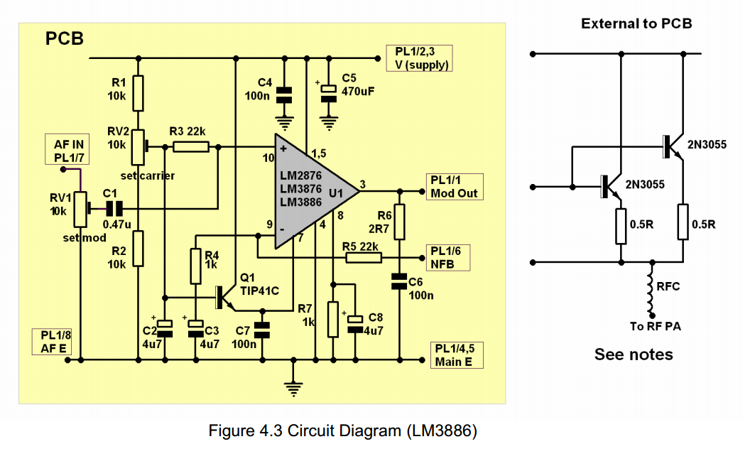

ik heb een versterker schema met een LM3886,
ik had niet zo'n IC maar heb een compleet printje gekocht:
http://www.kcheungshop.com/iwannebuy/pics/b_audio_board_LM3886_set_03.…
nu had ik al wel gezien(en op het printje ook!)
dit IC draait met plus - nul - en min 30Volt ongeveer.
maar het schema wat ik heb draait ie met alleen plus en min zoals in dit schema:
http://www.tubecad.com/2008/05/15/LM3886%20Single-Polarity%20PS.png
pootje 4 gaat dan naar de min.
mijn vraag kan dat inderdaad zo?
VrGr Rob.
Beide zijn inderdaad mogelijk. Het schema gebruikt assymetrische voeding, en heeft daarom een forse elco in serie met de uitgang. Het printje echter wordt blijkbaar symmetrisch gevoed, met plus én min dus, en heeft daardoor zo'n elco niet nodig.
Bij dat tweede schema is de voeding niet plus en min, maar plus en nul. Kijk maar naar het 'gnd'-tekentje.
Verder wat @bfm zegt.
Je kunt jouw printje dus NIET met alleen plus en nul gebruiken.
Als je dat zou willen, moet je het aanpassen.

ik zal vertellen waarom ik dit nu wil weten!
ik twijfelde aan dit schema met dit IC zodoende.
hier ook de bron trouwens:
http://www.shortwaveradio.co.uk/FAT5%20Modulator%20version%201dot0dot1…
VrGr Rob.
[Bericht gewijzigd door rob007 op (33%)]

Hallo Neovo,
die voeding dat word het probleem (voor mij) niet.
ik wist eerlijk gezecht niet of dit op deze manier zou gaan werken,
daar ging het mij om!
ik heb een printje gekocht zoals deze:
en die wil ik dan een beetje ombouwen naar dat andere schema:
http://www.circuitsonline.net/forum/file/623
en zo hoop ik van een versterker een redelijk goeie modulator te maken!
dankjewel voor de antwoorden tot zo ver/nu toe!
denk trouwens dat ik er nog wel een voorversterkertje voor zet,
denk geen slim idee toch?
VrGr Rob.

Als het printje op uw foto werkelijk dát is wat je er in gaat steken, zit je echt aan een symmetrische voeding vast.
Je hebt een +V, een Gnd en een -V aan de linker aansluitklem staan.
Indien je wérkelijk met een enkelzijdige voeding wil werken moet je alle componenten van deze print halen en een nieuwe print her-ontwerpen voor een enkelzijdige voeding.
Hierbij dien je dan zowel in de ingang als ook de uitgang een serie-elco te plaatsen, beide met de + aan de Chip-zijde.

ik heb nu een foutje gevonden!
maar hoe kwalijk deze is???
C8 zit in het originele schema(100uF) andersom omdat deze natuurlijk een plus, nul en min heeft.
in het modulator schema zit(4,7uF) van de min naar pootje 8 en dat is dan weer de plus kant.
is het daardoor dat ie het niet zou kunnen doen?
VrGr Rob.
