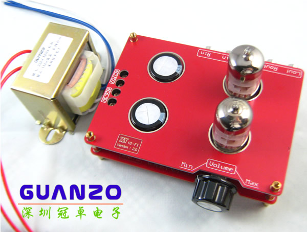

Ik heb een buizenvoorversterkertje gekocht met 2 6N3 buisjes, via eBay.
Qua geluid ben ik zeer positief verrast, zeker gezien het feit dat het ding slechts 50 dollar heeft gekost. Het schijnt gebaseerd op het matisse circuit te zijn.
Ik ben hem nu wat beter aan het bekijken, en het valt me op dat er 2 filtercondensatoren inzitten van 200V en 150uF. Is dat niet wat erg bescheiden bemeten? De wisselspanning waarmee het ding gevoed wordt is 170V, volgens mij levert dat na de bruggelijkrichter een onbelaste gelijkspanning van ongeveer 240V.
Zo laten, of beter wat condensatoren erin zetten met wat meer headroom? (sowieso misschien geen gek idee, blijft een chinees ding)
Even kort gezocht op internet, maar ik kan er niets geks over vinden. De meeste hebben dit. (http://www.audiokarma.org/forums/archive/index.php/t-306203.html)

Ik jouw schema is de input impedantie 10kΩ want er zit een roosterweerstand van 10kΩ en met die 50kΩ pot op de output is die geen 4kΩ uitgangsimpedantie. In de stereo opbouw op de foto zitten 3 elco's en het schema heeft er 2.
Rara, wat doet die ene, kleine elco?

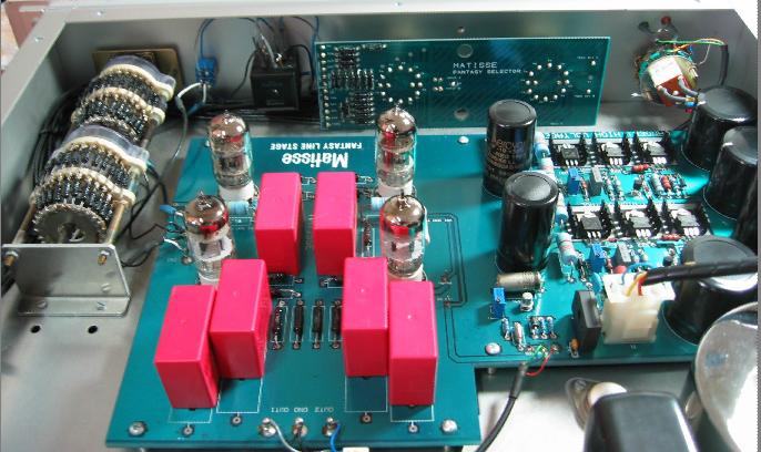

Hmmm, er hoort dus een gestabiliseerde voeding in, netzo als bij de originele Mantisse:
http://www.cndiyclub.com/bbs/read.php?tid=809
De 26 stappen volume pot met hard gouden contacten ontbreekt bij jouw ook nog
Met de vuistregel 2200u per ampere, lijkt me 2x150u maar een klein beetje overdreven. In ouderwetse versterkers met veel kleinere condensatoren, zaten vaak talloze weerstanden om de rimpel een beetje weg te stoken en was vooral de gelijkrichter een beperkende factor bij het toepassen van grotere elcowaardes. Da's ook niet ideaal.
Op 27 december 2014 20:28:06 schreef RAAF12
Die vlakt alleen de 6,3V af waarmee de led's worden gevoed.
Als ik toch bezig ga met die voedingselco's, dan vervang ik die kleine elco mee. 6,3* wortel(2) ligt me iets te dicht aan de 10V waarmee die elco is bemeten. Ik heb een heleboel exemplaren van 16V liggen.
Dat de trafo erg warm wordt, heb ik nog niet kunnen constateren. Ik heb hem tot dusver 2 uur continu aan gehad, maar niets geks kunnen ontdekken.
Het is in ieder geval een lekker klinkend versterkertje. Zeker voor het geld.
