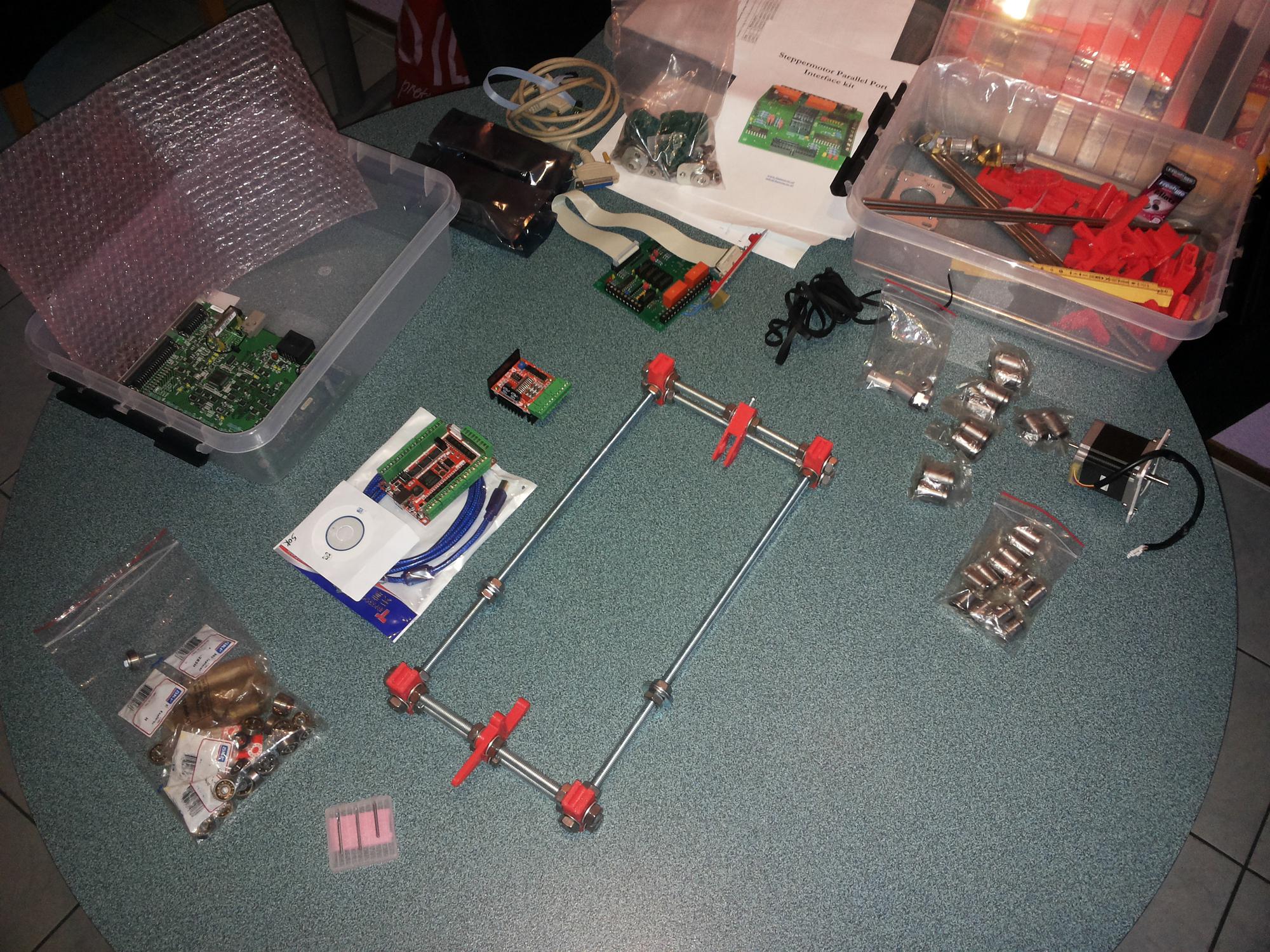

afijn we schakelen even terug naar de 3D printer.
zal ook even een fototje laten zien, en ja ik hoop dat als deze 3D P. mij lukt ik daarmee misschien ook een kleine CNC kan maken.
ik zie er best nog wel flink tegen op,
communicatie software PC/laptop naar stuurprintje..... naar stappen motortje.
ik ben nog niet zo ver maar dat lijkt mij een behoorlijk moeilijk iets.

ik vraag mij alleen af hoe een Arduino drie(3) of vier(4) stappen motortjes kan sturen?
je ziet dat bijna nergens, ja twee!
VrGr Rob.

Wel dat hangt ervan af of er een echte stappenmotorsturing nakomt of enkel die uln2003's. Bij die uln's moet de arduino alles berekenen en uitsturen met meerdere kanalen.
Bij gebruik van een stappenmotorsturing is enkel een puls nodig om een stap te zetten en een puls om de richting te bepalen.
(niet zo'n groot verschil lijkt het, maar om goede snelheden te halen toch van belang).
Ook is het zo dat arduino maar nipt snel genoeg is en hier best wel veel werk mee heeft. Full step lukt, half step nog net, maar 1/4 step of 1/8 step is onhaalbaar. Vandaar dat stappenmotoren op 3D printers best wel lawaaierig zijn meestal. (grote en brutere stappen).
Tevens is de echte code zoals een marlin of dergelijke sterk geoptimaliseerd, alsin dat deze veel echte C gebruikt eerder dan arduino taa l om de motoren aan te sturen tegen een correcte snelheid.

Beste mensen ik snap het naar mijn zin nog niet goed genoeg!
wat ik wel weet dat dus strakjes dit bordje:
http://www.banggood.com/3D-Printer-Kit-RAMPS-1_4-Control-Board-5Pcs-49…
er bij moet kommen om toch die (3....4)stappen motortjes te sturen.
dus neem ik aan dat er op dat bordje nog iets zit(een chip?)
die er dan voor zorgt dat het wel verdeeld raakt?
de stepstickjes daar heb ik ook mee geëxperimenteerd die kunnen dan de stepper motortjes aansturen.
die RAMPS neem ik aan doet nog iets......
die heb ik nog niet binnen anders had ik het misschien kunnen zien!
VrGr Rob.
Op dat RAMPS board zelf zit niet veel, vooral aansluiting en een paar dikke FET's voor het aansturen van het heatbed en 1 of 2 hot-ends.
Bekijk anders het schema van het RAMPS 1.4 board maar eens.
Nog meer info is te vinden op de WIKI van reprap.
De feitelijke sturing komt vanuit een arduino-MEGA waar je het RAMPS board op steekt, samen met de 4 of 5 stepsticks op het RAMPS board.
Dat valt dan tegen zeg?
dan is het eigenlijk toch die Arduino die de boel aanstuurt!
stepstickjes heb ik hier ook nog los liggen,
dan is dat bordje dus eigenlijk toch alleen maar om het signaal van de Arduino naar het stepstickje sturen.

Wel ja, die Uno gaat het niet aankunnen, die Mega wel.
Die chip eruit halen/los gebruiken kan zeker, dan ga je de gehele printplaat herontwerpen. en kom je in feite uit op een Sanguinololu of een pololu bordje.
En ja de Ramps is enkel een shield om de componenten met elkaar te verbinden. Enkel voor de verwarmingselementen zit er nog elektronica bij op.
