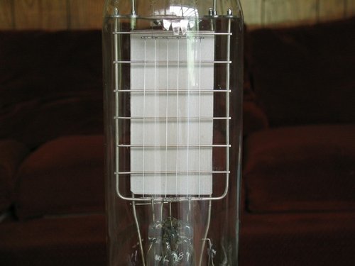

Op de middelbare school werd de triode behandeld aan de hand van een echte triode, van glas, bolvormig en zo groot als een meloen. De kathode zat aan de ene kant, de anode, een echte vierkante plaat, aan de andere kant; het rooster, een echt vierkant stukje gaas, er midden tussen in.
Van opzij zag het ding er EXACT uit als het schemasymbool. Heel mooi.
De stijlheid was minder: enige µA/V. Maar vervormen deed hij niet!

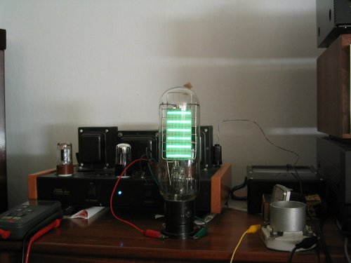

Een en ander doet me danken aan die demonstratie triode van Westinghouse 787 'Welch triode' (demo voor het natuurkunde onderwijs).
[Bericht gewijzigd door Tidak Ada op (82%)]
Jep, had daar al een filmpje van gepost in de koffiecorner
https://www.youtube.com/watch?v=xwLI5xPAMVI
Unobtainium waarschijnlijk
