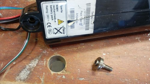

Ik krijg alleen de accu niet los! De twee schroefjes onderaan verwijderd en de laadconnector. De schroef boven die de accu klem hoort te zetten met een inbus los gedraaid maar dat gaat niet lekker, dat kraakt en kost veel kracht.
Krijg een klein beetje beweging in de accu maar hij schuift niet naar beneden. WD40 er in gespoten helpt ook nog niet. Iemand een idee, ik kom er verder ook slecht bij?

De schroef boven die de accu klem hoort te zetten met een inbus los gedraaid maar dat gaat niet lekker, ... [bijlage]
Dat kan kloppen dat dat niet lekker gaat. Het is een torx. T15 of T20 gok ik.
Het blijft lastig te zien op de foto, maar het zou zelfs nog wel eens een veiligheidstorx kunnen zijn. (met een uitstekend dimpeltje, om het gebruik van gewone torx-schroevendraaiers te verhinderen.)
Het idee erachter is dat onbevoegden geen veiligheidstorxschroevendraaiers zouden hebben.... (ze hebben blijkbaar nooit in mijn gereedschapskoffer gekeken
Maar sowieso is de basis van elke klus dat je het juiste gereedschap gebruikt. Inbus gaat niet passen niet. Als je *echt* wanhopig bent, en er niet voor terugdeinst om de schroefkop volledig te verzieken, dan kom je met een passende gewone schroevendraaier (vlak bled) soms ook nog een eind met non-safetytorx. Alleen doen wanneer je op een onbewoond eiland zit met slechts een Zwitsers zakmes als gereedschap....
Het voordeel van torx hier is o.a. dat de schroeven heel goed op de schroevendraaier blijven zitten, zonder dat ze naar beneden vallen in de buis. Kan in deze specifieke situatie erg waardevol zijn....
Kreeg het boutje inderdaad niet goed op de foto. Ik heb diverse torx ook geprobeerd maar inbus ging toch het beste. Maar hij moest niet los maar juis ingedraaid worden! Het gekraak was de schroefdraad die terugviel, accu behuizig stond wellicht daardoor ook al aardig open.
