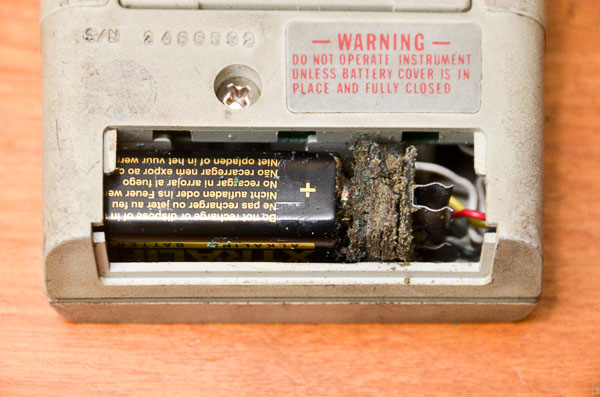

De 9V-batterij had er erg lang in gezeten en de aansluitingen zaten onder een dikke laag smurrie - een batterijcontact bleef zelfs niet aan de batterij maar aan het aansluitdraadje van de meter zitten bij het uit elkaar halen, en de aansluitdraden waren groen van binnen. Ook de zekeringhouder (die vast hoort te zitten aan de batterijclip) was niet best meer.
Geinspireerd door oude forumberichten hier en elders ben ik aan de slag gegaan om de meter weer bruikbaar te maken. Zie lcd display fluke 8022B, en http://mrmodemhead.com/blog/fluke-8020a-lcd-replacement/ (er zijn er nog veel meer).
Eerst de batterijaansluiting en zekeringhouder, heel de boel vervangen.

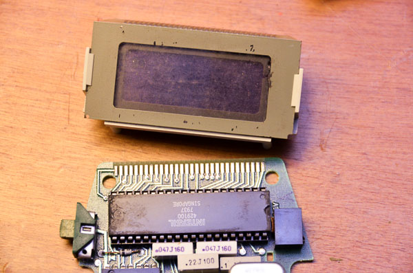

Op de LCD-aansluitingen van het Intersil-IC stonden keurig de verwachte blokspanningen, dus dat leek in orde.
De LCD was onbruikbaar. Originele zijn nog wel te krijgen maar alleen ver weg en vrij prijzig, dus gezocht naar een alternatief. Een bruikbare 3,5 digit LCD met "lo bat" indicatie kon ik voor 6,80 bestellen bij de plaatselijke elektronicazaak (ja, er is er nog eentje).

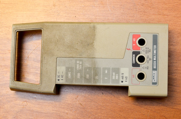

In de tussentijd de behuizing van de meter schoongemaakt met borstel en zeep - leek wel uit een kolenmijn te komen.

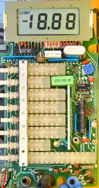

De LCD kwam, maar er zat geen datasheet bij, en merkwaardig genoeg was er alleen een slechte scan van een beschreven exemplaar te vinden. Om de aansluitingen voor de zekerheid na te gaan heb ik een Arduino micro gebruikt. Met een programmaatje van een paar regels geeft die 2 blokspanningen in tegenfase van vijf Vpp, 50 Hz en dat werkte perfect.
Met datasheet van ICL7106 (die is niet helemaal hetzelfde als wat in de meter zit, maar de LCDaansluitingen wel), het boekje van de meter (PDF van Fluke) uitgevist hoe de aansluitingen moeten lopen. Bij de originele LCD zitten ze allemaal aan dezelfde kant en zijn ze aangesloten via een "zebra"strip - het nieuwe exemplaar heeft aan elke zijde 20 pootjes.
LCDhouder passend gemaakt (niet met freesbank of Dremel maar met een hobbymes), en draadjes aan de LCD gemaakt. Dat deed ik met een wirewrapdingetje - niet zo'n goed idee want de draadjes maakten niet overal goed contact dus toch maar gesoldeerd. Daarna alle draadjes naar hun plaats op de print, met een strip plastic met 30 gaatjes om ze op hun plaats te houden, nog eens controleren, vastsolderen, en weer controleren; paar draadjes opnieuw moeten doen, niet goed genoeg opgelet. Dat alle draadjes dezelfde kleur hebben was ook niet handig.
Dan de batterijaansluiting aangesloten aan voeding en het resultaat stemde zeer tevreden. Spanning iets verlagen en ook de batterijindicatie bleek te werken. Nauwkeurigheid voor gelijkspanning was 35 jaar geleden volgens het boekje +/- (0,25% + 1 digit) en vergeleken met een andere Fluke (die 0,025% zou moeten halen) zit-ie daar nog ruimschoots binnen (bij 19V DC 0,07% verschil tussen de twee - heb gemerkt dat de behuizing en vooral de afscherming veel scheelt). Voor een 0,05% weerstand was de afwijking 0. Stroom heb ik nog niet geprobeerd.

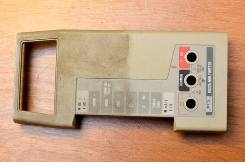

De twee witte knoppen aan de zijkant waren nogal vergeeld - bleken met H2O2 gaf een aardige verbetering. Misschien ga ik de ook vergeelde behuizing nog doen.
