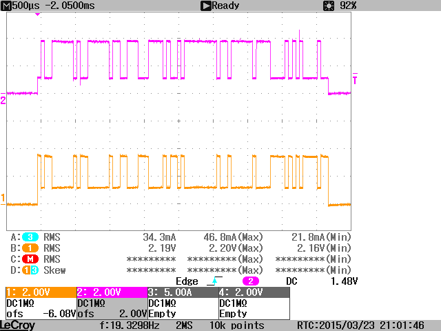

Bon, hierbij de prints van mijn scoopbeelden.
Zoals je kan zien zijn beide INDENTIEK, buiten dat er achteraan en vooraan het signaal laag blijft.
Blijkbaar is een MARK line toch geen idle??
Transmit van PLC (en goede reply)
Transmit met rs485 omvormer (en foutbericht als relpy)

Ik heb nu mijn cursors op de bittrein gezet.
Zoals je kan zien zijn beide exact hetzelfde 4.12ms, het ligt puur aan de "ilde" state vooraan en achteraan.
PLC request:
PC request:

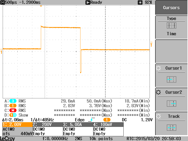

Wanneer ik enkel de break in de software 1ms actief maak krijg ik
Spijtig genoeg gaat het signaal naar boven ipv naar onder, (ja ik heb wel degelijk er eerst eventjes de normale string doorgejaagd om te zien dat de polariteit correct is van mijn diff lijnen)
wat dus wil zeggen dat ik dit probleem met een break commando niet kan oplossen

henri62
Anders toch even beide signalen apart meten en kijken wat de DC offset is tov GND en of de signalen symmetrisch zijn.
henri62
Het is niet heel duidelijk te zien, het oranje loopt door de roze lijn heen.
Wat wel gek is dat de lijnen lijken te starten op 0V terwijl ik verwacht dat deze ergens op een 1/2 Vcc zou moeten zitten. Die oranje lijn is vreemd.
Verder is er wel wat asymmetrie maar niet schokkend.
Je zei dat je geen bias-sing had dacht ik ergens. Maak eens een line termination van 120 Ohm en een weerstand naar +5 en een naar GND van 1k2 of zo (A=+ B=- zijde).
Laat die diff signalen dan weg uit je scoop plaatje en zet de A/B signalen onder elkaar.

Ik vindt dat dat verzieken nog goed meevalt, de aarding van mijn scoop is afgekoppeld (IT) dus het zou dan enkel de "massa" metaal en koper van mijn scoop tov de lucht het verschil moeten maken.
Maar toch terechte opmerking, we leren bij
Een goeie diagnose begint inderdaad bij een correcte meting, en da's al een eerste stap.
Hierbij de printscreen van de differentiaalmeting, gewoon per kanaal met standaard probes.
