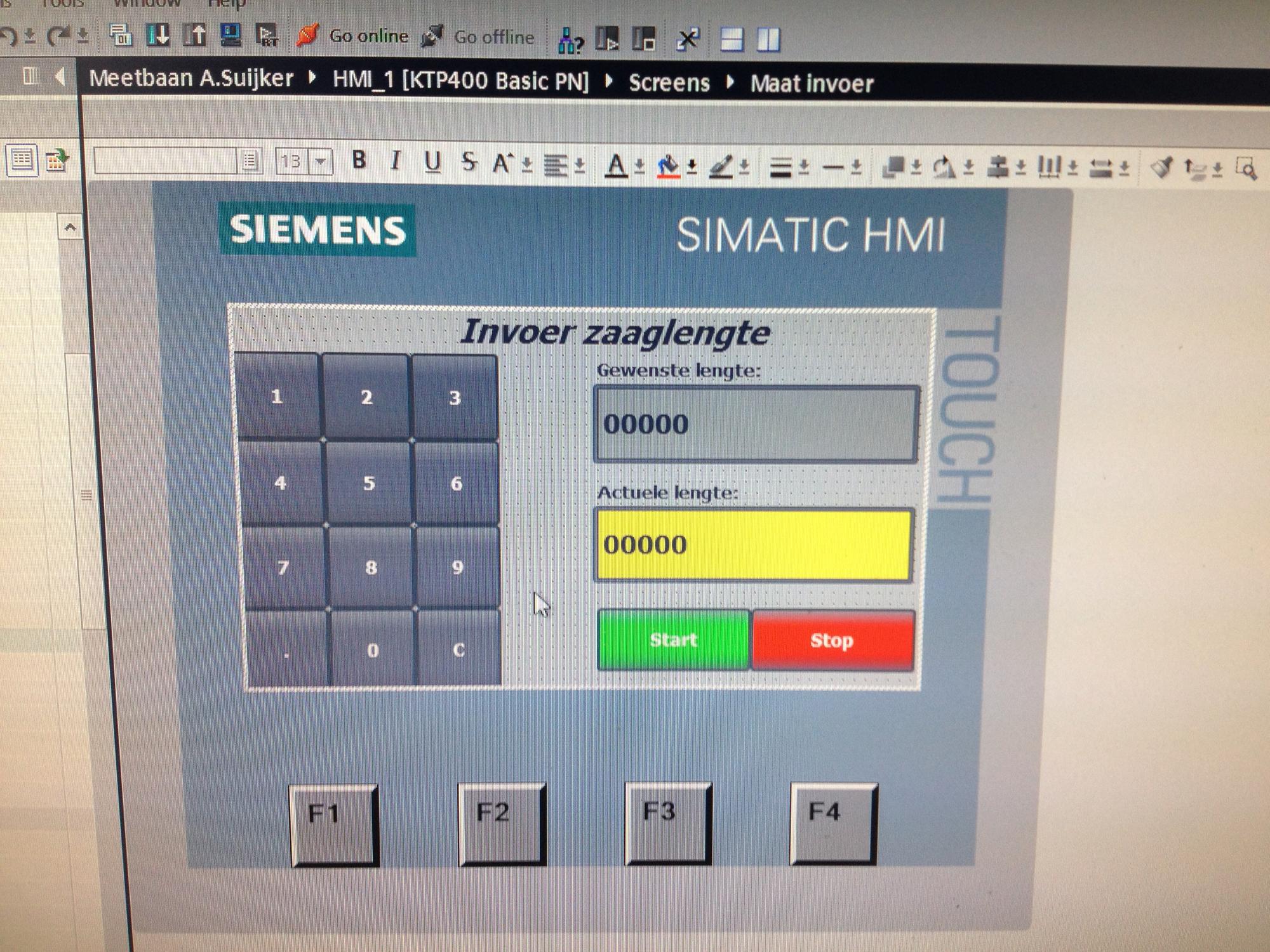

Momenteel ben ik een siemens s7 1200 icm een ktp400 HMI aan het programmeren.
Nu heb ik visueel (op de hmi) een keypad gemaakt (alleen nummeriek). Nu wordt bij bediening van een willekeurige toets de desbetreffen variabele geset en bij het loslaten weer gereset. Dus gewoon steeds even een variabele met gekoppelde waarde die hoog en weer laag wordt.
Nu komt het.. Nu wil ik vanaf dat keypad een waarde kunnen maken die maximaal 9999 is. Maar hoe..

als je door wilt gaan moet jouw keypad moet je in de Plc een stukje programma schrijven dat aan de hand van de knopmerkers de getallen in een variabele zet.
Ja, dat is het juist.. ik heb dat geprobeerd met een 'ingebakken keypad' ..dan stel je een i/o field in als in/output.. dat is opzich best mooi. Maaar op deze HMI moet een bouwvakker [niets ten nadele van hen;)] op een snelle, duidelijke en eenvoudige methode kunnen invoeren en alle extra mogelijkheden op een keypad of 'kleine' toetsen zijn voor hen een ergernis. vandaar mijn overweging om met een eigenhandige keypad aan de gang te gaan.
Maar nu is mij niet helemaal helder hoe ik de variabelen van de [bediende toetsen] op de juiste volgorde als een in mijn geval 4 cijferige variabele krijg.. mij staat iets bij dat ik dat met een zogenoemd 'DataBlock' kan gaan doen.. misschien iemand die mij hierover nog iets verder kan vertellen :).

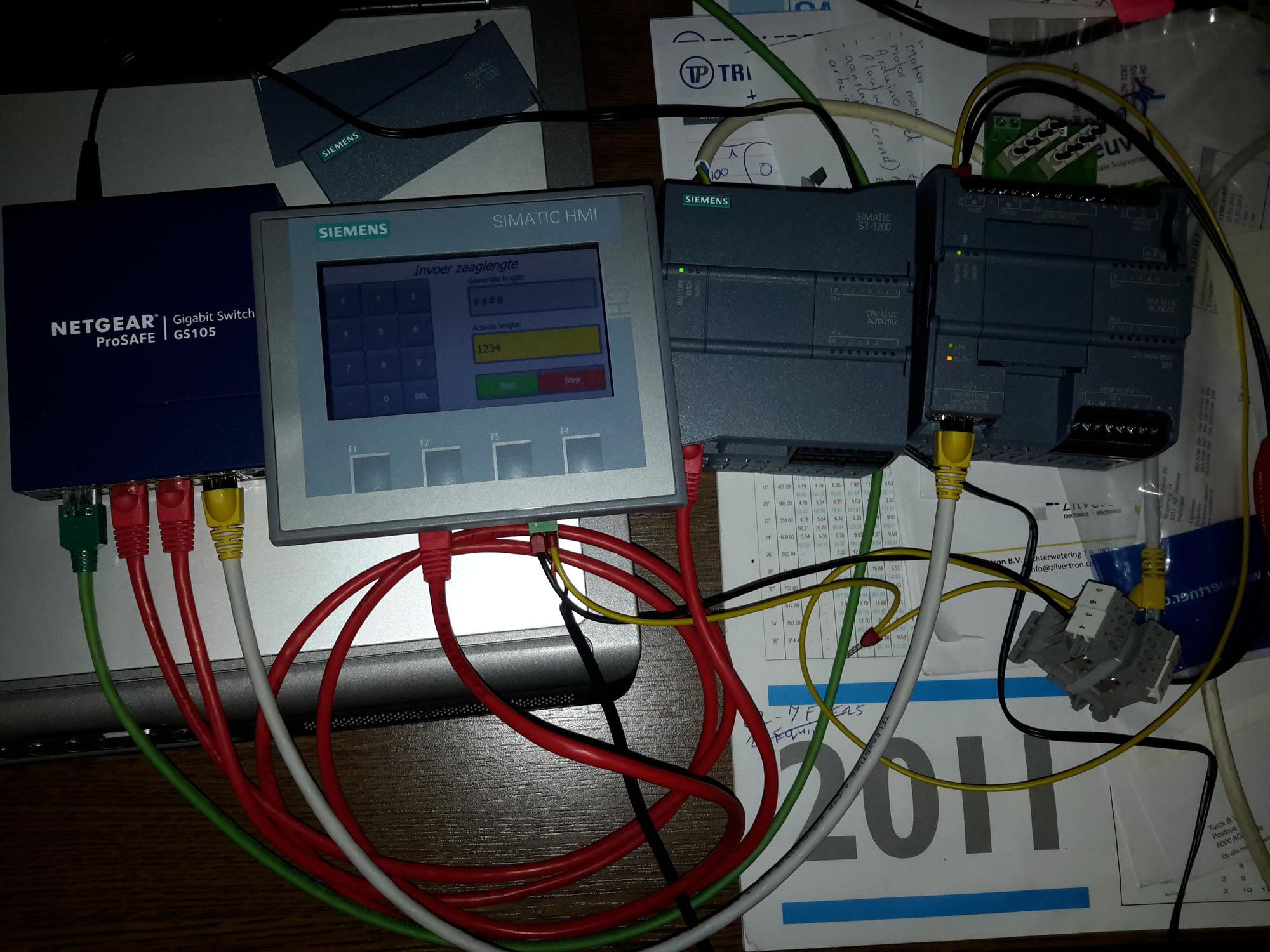

Ik zag dat je 2 Plc's hebt, ben je toevallig met de ip adressen aan het wisslen geweest?
Kun je voor de zekerheid alles naar ieder netwerk onderdeel opnieuw downloaden (plc1, plc2 en het Hmi), zodat overal de meest recente versie van jouw project inzit.
[Bericht gewijzigd door roel999 op (10%)]

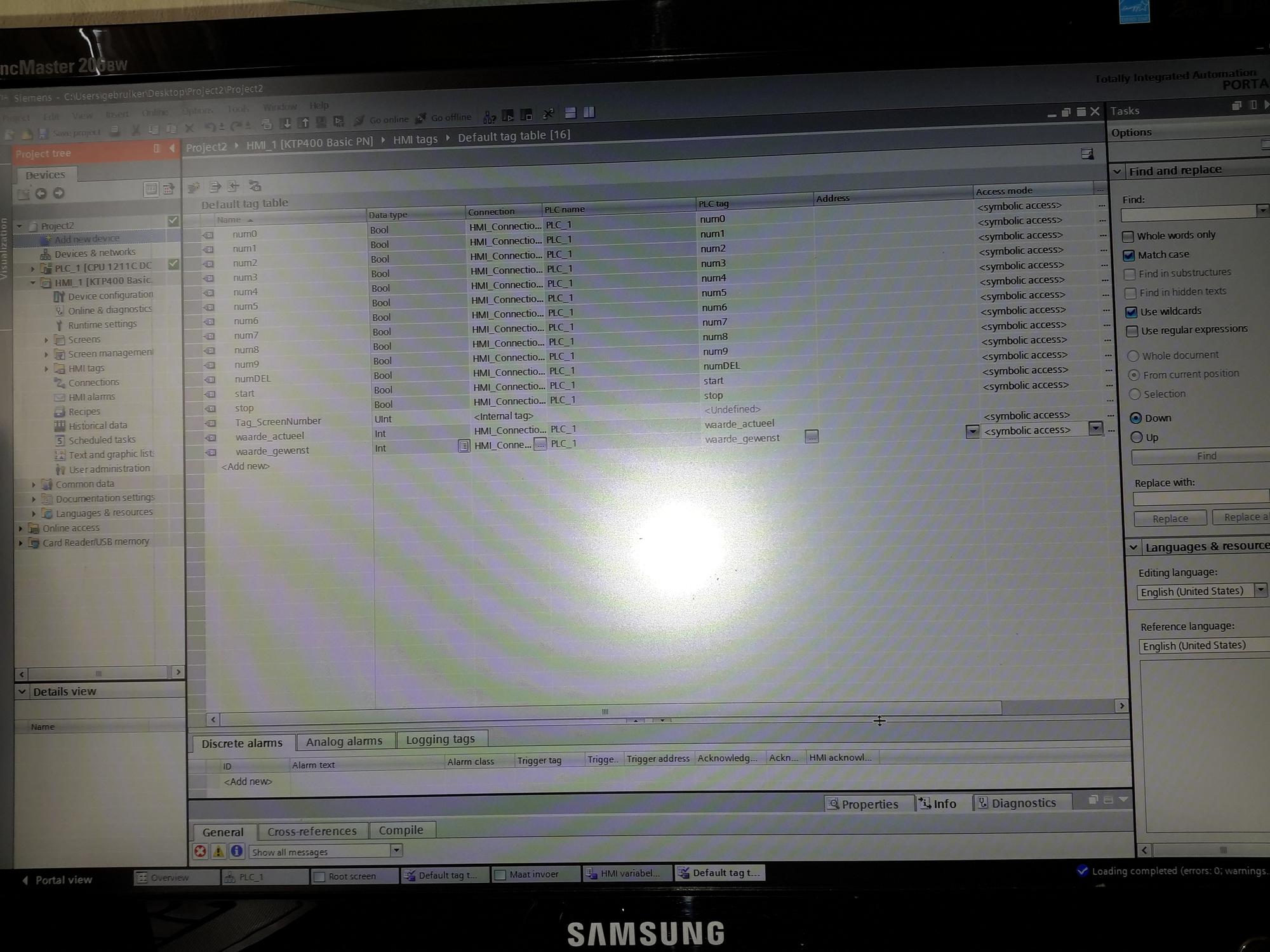

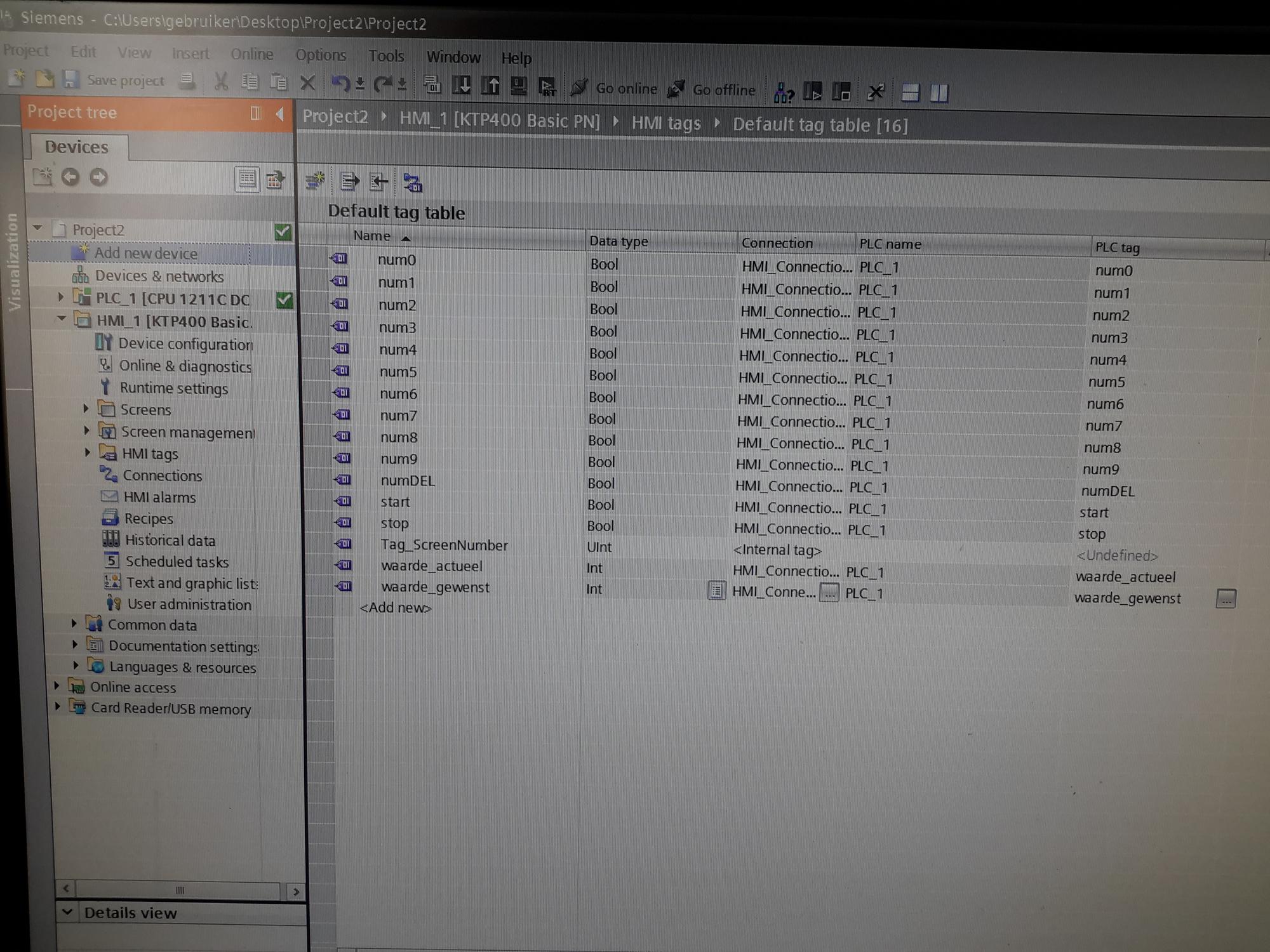

Ja klopt, ik heb dmv de knop een tag synchronisatie gedaan [incl. wijzigen toestaan].
Ik had inderdaad de keypad afhandeling [tijdelijk ivm levering huidige plc] even in een 1212C AC/DC/Rly geschreven.. alles even opgepakt [gekopieerd] en in de nieuwe 1211C DC/DC/DC cpu geplakt.. even wat dingen 'rechtgezet' en vanuit de hmi de tags gesynchroniseerd, maar dat doe ik nooit meer.. wat geeft dat een geklier :(
Nu bleef het gedonder.. ik heb inmiddels de hmi al 2 maal gereset [to factory settings]., ten einde raad heb ik een totaal nieuw project aangemaakt [ook alle variabelen opnieuw aangemaakt, en niet gekopieerd oid]
Nu komen alle tags weer 1op1 binnen, maar rest er nog 1 raadsel.. als ik [tag list] num8 bedien krijg ik op waarde_gewenst een getal van 256, als ik num9 bedien 512, als ik start bedien: 8192 en als laatste als ik stop bedien krijg ik op lengte_gewenst een waarde van 4096 te zien....
wat kan dat nou wezen?
Alvast hartelijk dank voor alle tips!!
functie achter de knop setbitintag gebruikt? in plaats van settag?
je zet een bool,
binair tellen,
DBx/Mx.0 (0001) is 1
DBx/Mx.1 (0010) is 2
DBx/Mx.2 (0100) is 4
DBx/Mx.3 (1000) is 8 enzovoort
al dan niet met een hele byteswap ergens
maar ik kan niet in je programma kijken hoe je het precies allemaal aan elkaar geknoopt hebt en waar het misgaat
als ... van 256, als ik num9 bedien 512, als ik start bedien: 8192 ... 4096 te zien....
Dat lijkt op een typische overlapping van de tags,waarschijnlijk zet je door middel van bijvoorbeeld de knoppen enkele bitjes binnen de geheugenruimte van jouw variable "gewenste_waarde" of "actuele_waarde".
vooral omdat het precies 256, 512 is.
(256 is bit 9 van bijvoorbeeld "gewenste_waarde" op 1)
512 is bit 10,
Ga naar de symbol list in de plc en geef jouw tag voor "waarde_actueel" en "waarde_gewenst" een nieuw adres, dat boven het huidige hoogste adres ligt.
als het huidig hoogste adres bijvoorbeeld %M9.5 is, maak jouw tag dan %MW10 en let op! je gebruikt waarschijnlijk een double, dus de volgende wordt minimaal 12!! (er moeten 4 bytes tussen zitten voor een Dint of Dword, een INT of Word heeft 2 Bytes tussenruimte na de startpositie (die je in het vakje intyped) nodig.
Update daarna (met de hand) ook de tags in het Hmi.
Oke, Alvast hartelijk dank! Ik ga de adressen even wijzigen. en DK, ik heb inderdaad SetTag gebruikt.. ipv SetBitInTag, maar ik heb nog even niet helder wat het verschil is.
Wil u dat nader verklaren aan mij? :)
Setbitintag wordt gebruikt om een bitje van bijvoorbeeld een byte, word of Dword te zetten.
dan moet je ook de offset opgeven, van bijvoorbeeld 3 en de tag linken.
zodra je op het Hmi de toets bedient zet het Hmi het bitje nummer drie van de opgegeven tag.
