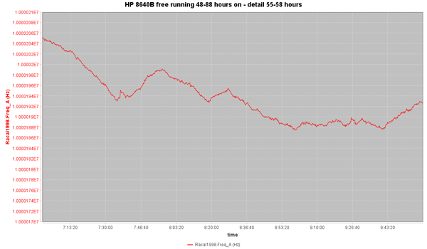

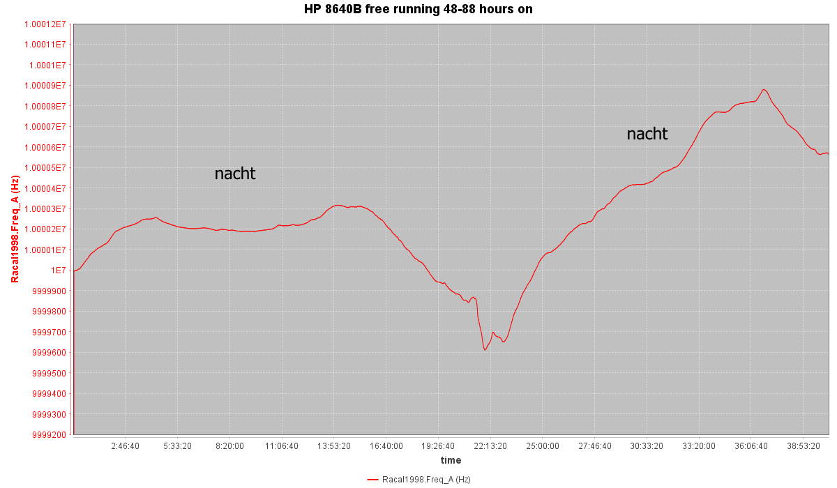

Probleem met oudere apparaten is dat ik kan meten wat mijn exemplaar doet. Maar of dat nog representatief voor dat model is, blijft natuurlijk een open vraag.
Iets dat defect is kun je repareren. Maar beoordelen of prestaties teruggelopen zijn is een stuk lastiger....
Vandaar dat ik benieuwd ben hoe een andere 8640B het doet.

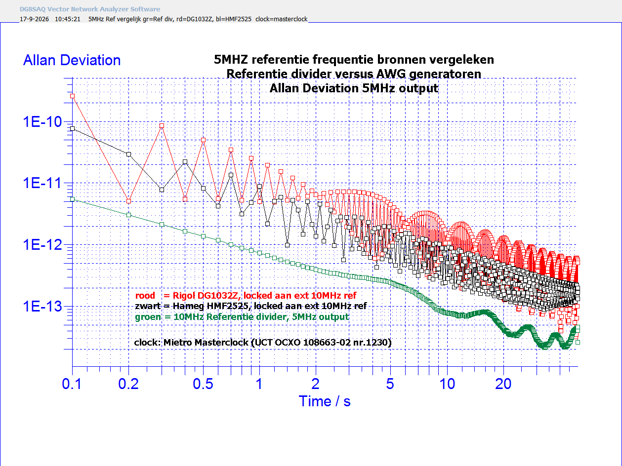

De 10MHz Referentie frequency divider vergeleken met ARB generatoren
Wanneer ik in het verleden een afwijkende referentie frequentie nodig had, dan lockte ik een ARB generator aan m'n 10MHz, en stelde die generator in op het gewenste signaal.
Ik was benieuwd hoe de Referentie divider presteert in verhouding tot deze AWG oplossing.
Ik heb de Ref divider vergeleken met m'n Rigol DG1032Z en m'n Hameg HMF2025.
De AWG's waren ingesteld op het zelfde signaal als de Ref divider: 5MHz puls, 50% duty cycle, 20ns stijgtijd en 1,2Vtt in 50Ω. Alle drie hingen ze aan m'n 10MHz Masterclock.

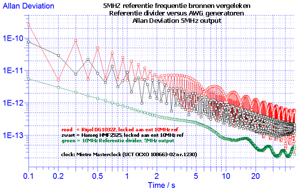

M'n Allan deviation metingen:
https://www.miedema.dyndns.org/co/2026/ref_divider/Ref-div-vs-awg-Adev-vergelijk-600pix.png
klik op de plaatjes voor een grotere versie
De groene curve is van de Reference divider. Bijna een decade lager dan de curven van de AWG generatoren.
Met die curven van de AWG generatoren is nog iets aan de hand: er zit een flinke zigzag in, een jitterachtig effect.....
Eerder ben ik dat ook al tegengekomen toen ik de Rigol DG1032Z vergeleek met de Siglent SDG1042X: Het gebruik van de generatoren als variabele clock generator.
Daar bleken beide generatoren op eigen clock schoon, maar met name de Rigol kreeg met z'n externe clock die zigzag.

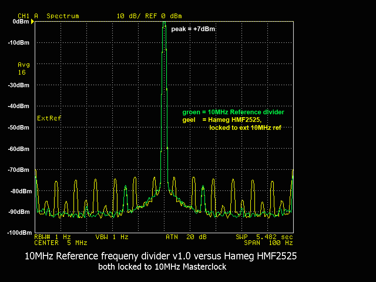

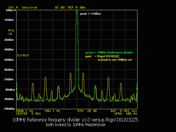

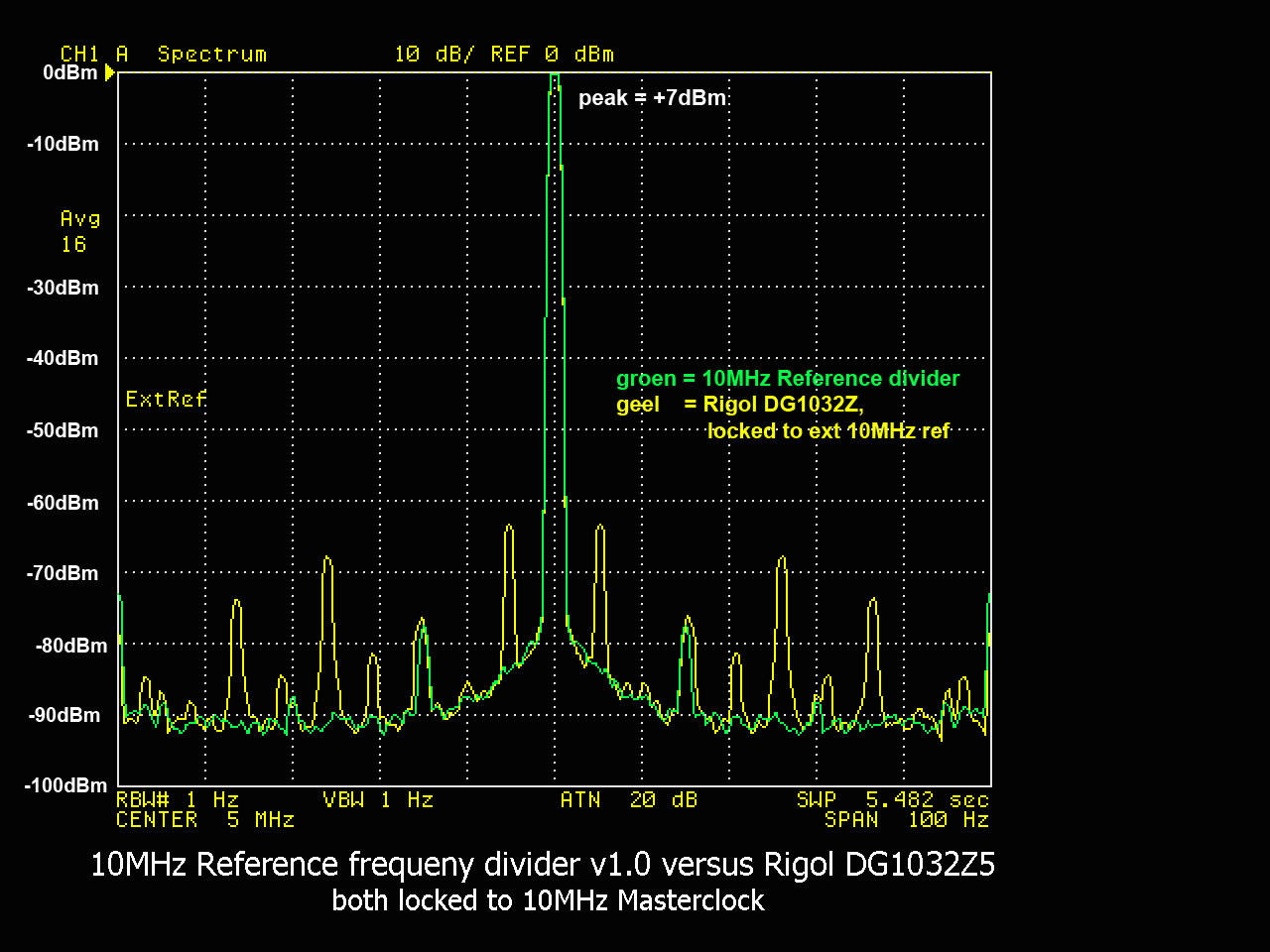

Ik heb hier ook met de spectrum analyser naar gekeken. Flink ingezoomd (kleine span, 1Hz RBW en middelen) zijn er verschillen te zien.
Eerst de Rigol versus de Ref divider:
https://www.miedema.dyndns.org/co/2026/ref_divider/Ref-divider-5MHz-spectrum-vs-Rigol-DG1032Z-600pix.png
De span is 100Hz, dus slechts 10Hz/div.
In groen de Ref divider, in geel de Rigol DG1032Z.
Qua faserius zitten we, ondanks lage RBW en middelen, tegen de ruisvloer van da analyser aan te kijken. Dus wat dat betreft zien we niet veel verschil.
Wat we wel zien, is dat de Rigol paaltjes om de grondtoon heen heeft, een soort rokje. De afstanden tussen die paaltjes komen overeen met de zig-zag uit de Adev meting.
(de 2 paaltjes die ook in de groen curve voorkomen, komen waarschijnlijk uit de alalyzer zelf. Ik zie ze altijd...)

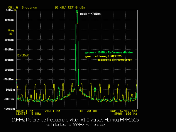

Dan de Hameg HMF2525 versus de Ref divider:
https://www.miedema.dyndns.org/co/2026/ref_divider/Ref-divider-5MHz-spectrum-vs-Hameg-HMFS2525-600pix.png
Hier eigenlijk min of meer het zelfde verhaal. In groen de Ref divider, in geel de Hameg.
Ook hier is qua faseruis weinig verschil te zien.
Het rokje is er hier ook, de paaltjes van de Hameg zijn talrijker dan bij Rigol. Het rokje breder (hier buiten beeld), maar de paaltjes zijn wel lager.
Zo te zien is het beter een dedicated divider te gebruiken dan een extern gelockte AWG.
Het lijkt er op dat de manier waarop de fabrikant van de AWG het locken aan een externe referentie implementeert, de beperking vormt voor het gebruik van die AWG als ref generator.
Overigens blijft zo'n AWG wel heel handig als externe clock generator. Je kunt prachtig clock variaties simuleren.

Allan deviatie.
Wiki :
The Allan variance (AVAR), also known as two-sample variance, is a measure of frequency stability in clocks, oscillators and amplifiers. It is named after David W. Allan and expressed mathematically as σ2y(τ). The Allan deviation (ADEV), also known as sigma-tau, is the square root of the Allan variance, σy(τ).
Ze geven een voorbeeld, plaatje 1, op een X tijdas maar welke referentietijd gebruiken zij en welke wij (dwz. Gertjan/Mietro Masterclock).
Nu weet ik niet veel van statistiek maar het slingeren van je curve, waar je vanaf wil, doet mij denken aan
twee tralies waar licht doorheen valt. Schuif je de ene over de andere krijg je afwisselend meer en minder licht. Kan het niet zijn dat de methode van berekenen dit veroorzaakt. De ene keer pak je net een cycle meer of zorgt de statistiek er wel voor dat dit er niet toe zal doen.
Ik denk bijv. enkel die resultaten mee te nemen waarbij er een geheel aantal cycles van het testsignaal binnen een geheel aantal cycles van je referentiesignaal valt en dat over veel samples.
Het slingeren kan voor korte tijden nog overheerst worden door het white noise effect en valt dan nog niet op. Plaatje 2. Maar vergeet niet dat we waanzinnig precies zitten te meten, onder de 10-12.

Even terug op je voorlaatste bericht de Allan deviatie is een zeer goede maatstaf voor het vergelijken van de lange tijd stabiliteit er zijn een aantal kant tekeningen...
Teerste je meet AM en FM nu ligt bij een redelijke oscillator de AM lager tot veel lager behalve buiten de Fbo zeg maar de 1/f knik daar ga je over in witte ruis en zijn beide gelijk in amplitude dus je meet 3 dB slechter.
Het tweede punt let op de gate tijd om 0,1 ms te meten moet je minstens 1 sec gatetijd gebruiken.
Ander vallen de samples over elkaar statistisch.
Welk model instrument gebruik je voor deze meting?
En ten derde en daar richt ik mijn onderzoek op wat is de vorm van de ruis met een Allan zie je dat in het geheel niet kan trilling zijn een ven noem maar op.....

Maar de spectrum plaatjes veel meer je hebt behoorlijk AM dat is altijd snel te signaleren aan een gelijke onder en boven zijband.

Mee eens dat in de Adev metingen de samplerate te laag is voor die korte tijden. Maar daar zit wel waar ik in geïnteresseerd ben. Heb het geprobeerd met een snellere samplerate, maar dan gaat het ruisniveau te veel omhoog. Het lijkt net RBW...
Inderdaad lijken die kleine paaltjes in de spectrum plaatjes op AM. Had ik nog niet aan gedacht (Ik dacht eerder aan FM). Maar bij "echte" AM zie je 2 grotere palen naast de grondfrequentie, en dan nog wat kleintjes wat verder weg. Dat patroon is er hier niet, of anders. Ik ga er verder naar kijken.

Die eerste en de meeste is AM dat zie ook terug in ADV voor je versterker heb je dat niet en na je versterker ook niet altijd.
Maar versterker heeft een voeding probeer een batterij je meet heel diep dus alles telt mee zeker aardlussen.
Uiteraard helemaal mee eens dat de ene 8640 de andere niet is, maar het geeft in elk geval een tweede datapunt.
Indien de resultaten vergelijkbaar zijn of juist zeer afwijkend is het wellicht een idee om de metingen daarna nog eens te doen, maar dan met de apparaten gewisseld. Ik denk dat dat wel te realiseren moet zijn gezien onzer beide locaties.

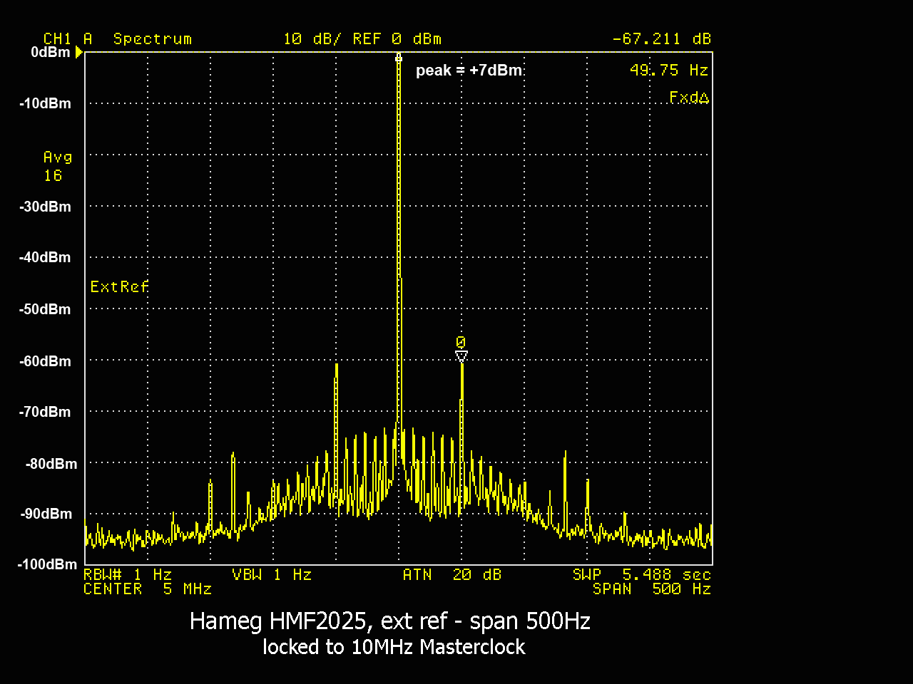

Kijk bijvoorbeeld naar de spectrum meting van de Hameg HMF2525:
https://www.miedema.dyndns.org/co/2026/ref_divider/Hameg-HMF2525-ext-ref-5MHz-spectrum-500Hz-span-600pix.png
De span is nu wat verbreed naar 500Hz. Je ziet nu het hele "rokje". Maar naast die kleine paaltjes, springen 2 grotere er uit: precies op 50Hz van de grondtoon....
Dit fenomeen kon ik makkelijk reproduceren met m'n Reference divider.
Gewoon aangesloten op een standaard uitgang van m'n 10MHz verdeler zie ik dezelfde 2 paaltjes. Die uitgangen hebben elk een isolatie trafo op hun uitgang.
Maar zet is nog een extra 10MHz isolatietrafo voor de ingang van de Reference divider, dan zijn de paaltjes weg.... :o
En sluit ik de Reference divider aan op de enige uitgang zonder isolatie trafo, dan zijn de paaltjes ook weg....
Kortom, hier heb ik nog wat uitzoekwerk te doen. :-)

Het lijkt me leuk om onze 8640B's te vergelijken.
Ik zie dingen waar ik me van af vraag of het wel klopt. Bijvoorbeeld de ongelockte frequentie zwabbert flink. Zeker naar moderne maatstaven.
Dan zou het leuk zijn om te kijken hoe een ander exemplaar dat doet.

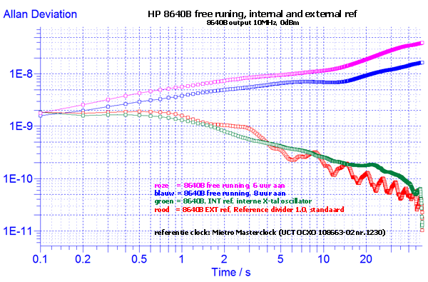

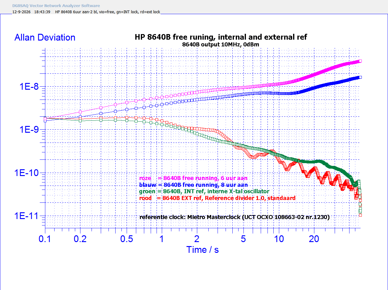

Alvast een kleine update tussendoor, het lijkt erop dat mijn 8640B toch iets heeft geleden van het lange stilstaan en lang niet zo schoon en stabiel is als ik zou mogen verwachten.
Desalniettemin een aantal metingen gestart:
ADEV:
Hier inderdaad ook een serieus verschil tussen de interne en externe referentie.
Maar als we hier de fase bij bekijken zien we een opvallend beeld:
En de frequentie:
Dan zien we sprongen als de externe referentie wordt gebruikt. In elk geval al genoeg voer om deze 8640B verder te onderzoeken.
Faseruis metingen volgen nog.
Stijn
Ha StijnN,
Interessant om je metingen te zien!
Kijkend naar je Adev meting, dan lijkt jouw 8640B ongeveer een decade hogere Adev te hebben dan de mijne. Zowel bij internal lock als free running.
Die fase stapjes / frequentiedipjes zullen idd wel verklaren waarom de Adev curve met externe ref hoger ligt.
Aangezien in de 8640B het pad voor interne- en externe ref bijna gelijk is, is het lastig te verklaren dat dit fenomeen alleen met de externe ref optreedt.
Heb je de externe referentie ook sec gemeten?
Bij mijn 8640B is Adev meten met gelockte generator pas mogelijk als hij lang aangestaan heeft (uren). Anders raakt de PLL halverwege de meting buiten z'n vangbereik door drift van de cavity oscillator...
Bij mijn 8640B zwabbert de ongelockte frequentie (dus van de cavity oscillator zelf). Ik zal daar een paar plaatjes van opzoeken.
Je hebt precies de zelfde geachte al ik over de mijne: :-)
Is die generator nou minder stabiel dan hij zou moeten zijn, of zijn we inmiddels zo gewend aan rotsvaste kristalgestuurde generatoren dat ons verwachtingsniveau nu veel hoger is.
Nadat de mijne (na een onbekend lange tijd stilstaan/opslag) een dag of wat continue aangestaan had, was er wel duidelijk verbetering in stabiliteit. Een beetje wat je ook bij OXCO's ziet die lang uitgestaan hebben.
Hoi Gertjan,
Ik heb inderdaad dezelfde gedachte, is mijn verwachtingspatroon wel correct?
Blijft natuurlijk wel het decade verschil tussen jouw en mijn 8640B, dit lijkt mij buiten de HP specs te vallen. Al is de spec van interne ref ook slechts 5e10-8 per uur, wat niet echt fantastisch is en waar de mijne misschien zelfs aan voldoet. Om dit te verifiëren zal ik de meting aanzienlijk langer moeten laten doorlopen.
Voor alle metingen hebben de 8640B en de referenties minimaal 72 uur aangestaan.
ADEV is overigens gemeten tegen een Trimble Thunderbolt (deze draait al 8 jaar vol continu).
Als externe referentie voor de 8640B is een 5065A Rubidium gebruikt, deze is ook meegenomen in de ADEV curves.
Als laatste de faseruis plots, de 8640B bij 10MHz en gelocked op de interne referentie, verschil tussen gelocked en unlocked is verwaarloosbaar en de 5065A bij 5MHz:

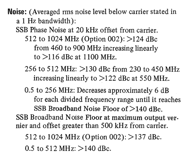

Ook hier is het weer lastig om te vergelijken met de HP specs:
https://www.miedema.dyndns.org/co/2026/hp8640b/8640b-phase-noise-specs-600pix.png
De specs worden gegeven voor de "pure", ongedeelde oscillator. Bij elke keer delen door 2 zou de faseruis ongeveer 6dB minder worden.
Dat maakt het wat vaag wat de spec bij de door jou gemeten 10MHz zou moeten zijn.
Als ik het goed zie, dan wordt voor 10MHz 5x door 2 gedeeld. Je zou dus op 20kHz offset op >130dBc - 30dB = -160dBc moeten uitkomen....
Zou kunnen kloppen, jouw meting zit daar al op de (zeer lage!) ruisvloer.
Jouw ruisvloer klopt overigens mooi met de spec van >140dBc broadband noise floor.

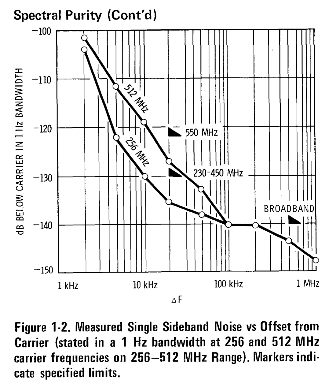

Er staat ook nog een grafiek met typical phase noise curves in het manual:
https://www.miedema.dyndns.org/co/2026/hp8640b/8640b-phase-noise-curve-600pix.png
Ik zie daar bij 2kHz ongeveer -105dBC. trek ik daar weer 30dB vanaf, dan kom ik voor 10MHz op -135dBc. Jij zit daar op -131dBc. Zeker gezien alle onzekerheden mooi in de buurt!

Waar ik me bij mijn HP 8640B met meeste zorgen over maak is z'n frequenties stabiliteit. Deze meting is de frequentie drift over 40 uur. De meting begon nadat de generator al 48 uur opgewarmd was:
https://www.miedema.dyndns.org/co/2026/hp8640b/HP-8640B-free-running-48-88-hours-on-600pix.png
Terwijl de 8640B al 2 dagen opgewarmd was, zwabbert de cavity oscillator op 10MHz nog +700Hz / -350Hz...
En daarmee komen we weer op de vraag hoe hoog je verwachting mag zijn. :-)
In de gemeten curve herkende ik meteen een flinke tempco component (dag en nacht ritme). Voor de duidelijkheid heb ik de nachten aangegeven in de grafiek.
Als ik dan in de 8640B spec kijk, dan zie ik:
Stability: Temperature <50ppm/°C
1kHz is 100ppm van 10MHz. En 2 graden temperatuur verschil in m'n kamer tussen dag en nacht klinkt aannemelijk. Zal eerder wat meer dan minder geweest zijn.
Dus die frequentievariaties zijn gewoon binnen spec.....

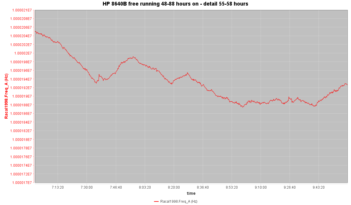

Waar ik me meer zorgen over maak zijn de kleine variaties. Ik heb het horizontale deel uit de 1e nacht uitvergroot:
https://www.miedema.dyndns.org/co/2026/hp8640b/HP-8640B-free-running-48-88-hours-on---detail-55-58-hours-600pix.png
Dit was dus midden in de nacht, met de temperatuur stabiel, en de generator uren niet aangeraakt. Toch zitten er steeds kleine sprongetjes in de frequentie, waar je een gladde lijn, met alleen langzame variaties zou verwachten.
Ik ben benieuwd of jij dat ook ziet!
Over de Adev meting
Hier mijn Adev meting:
https://www.miedema.dyndns.org/co/2026/hp8640b/HP-8640B-6-8uur-aan-Adev-600pix.png
Hierbij wel een aantekening. Mijn VNWA kan alleen meten binnen 4Hz van de center frequentie. Bij OCXO's etc is dat nooit een probleem. Je kijkt naar mHz.
Maar met de zwabberende 8640B bleek het een uitdaging om binnen die 4Hz te blijven. Vandaar ook de korte meetperiode.
Ook dan waren er meer pogingen nodig om tot resultaat te komen.
Dat betekend natuurlijk ook dat dit resultaat geflatteerd kan zijn...
