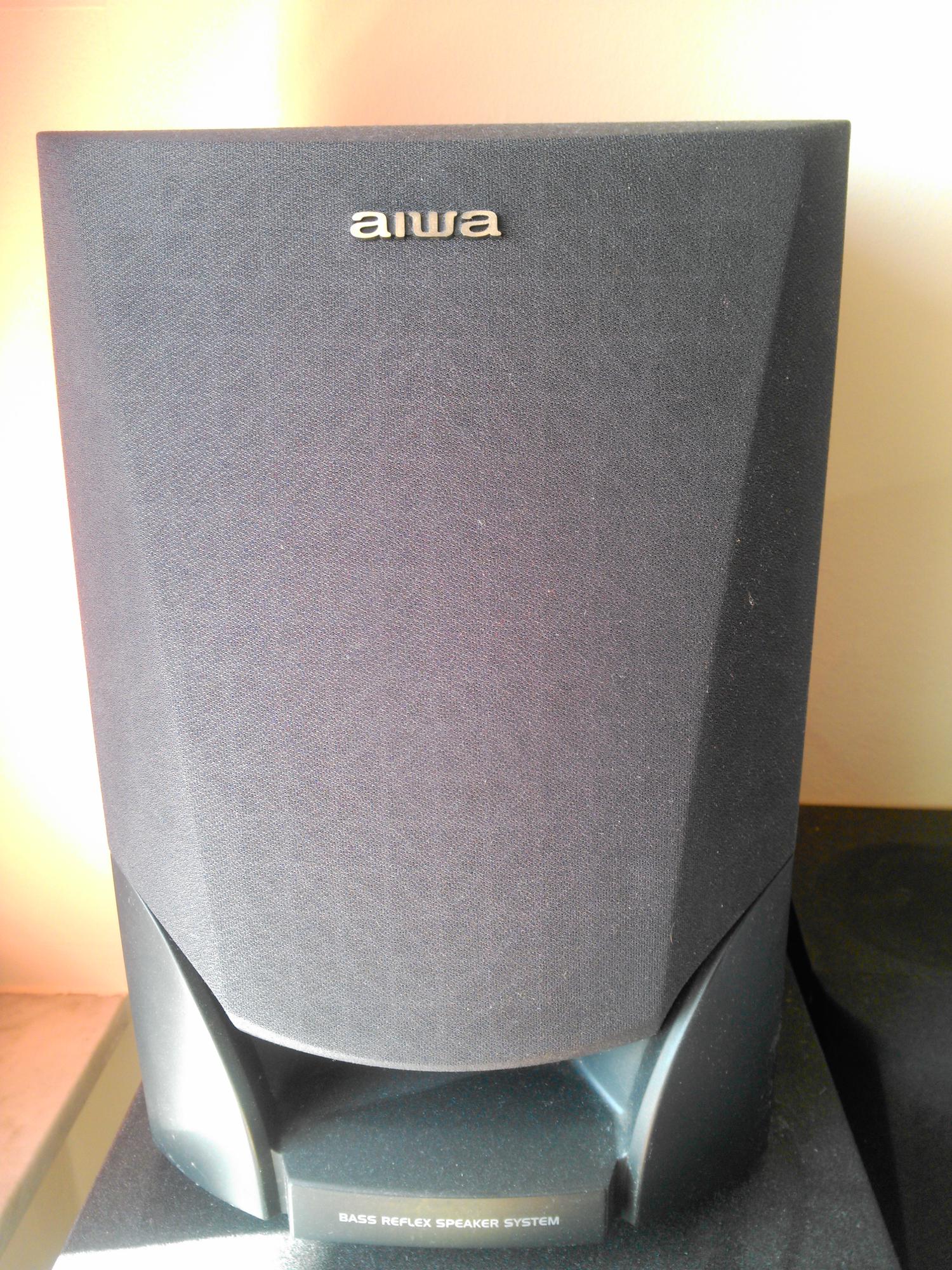

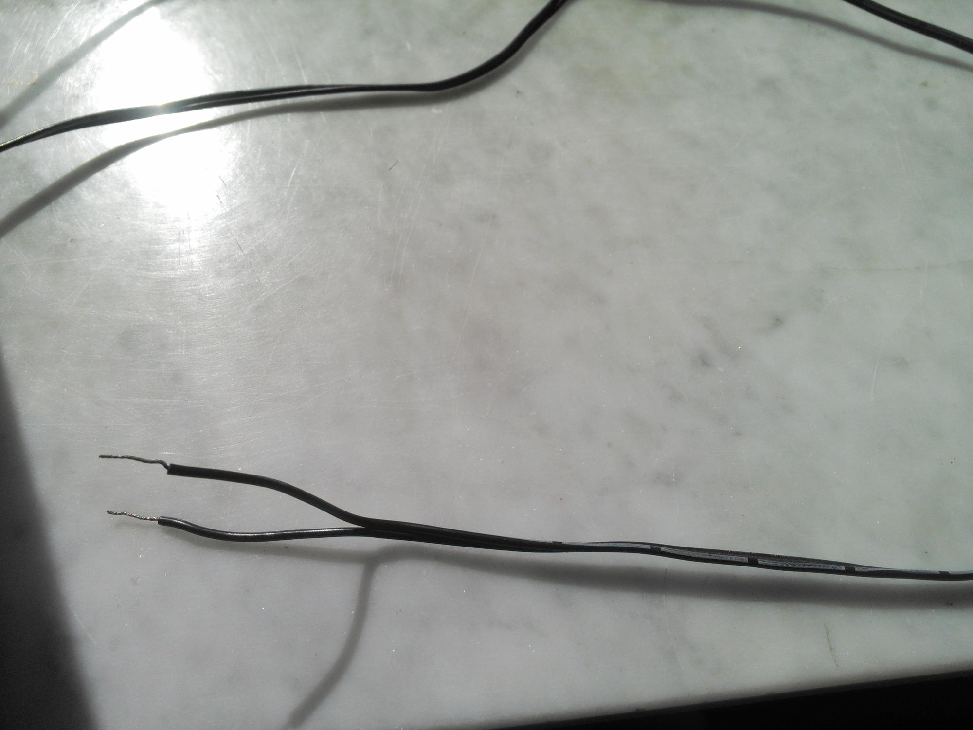

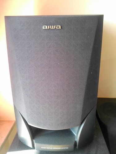

Ik heb twee oude speakers die samen met een oude radio/CD-speler aangesloten zijn. Nu de radio/CD-speler niet meer werkt, wil ik de twee speakers apart gebruiken. Het probleem is dat de verbinding van de twee speakers zoals in de foto in bijlage te zien is
Is het mogelijk om van deze kabel een 3.5 mm audio te maken? Zodat ik die kan aansluiten met laptop, CD-speler van de auto enz..
Als het niet duidelijk is, zal ik meer uitlegen.
Alvast dank!
Nee, dat gaat niet omdat het een passieve luidspreker is, je hebt eerst nog een versterker nodig tussen de luidspreker en de bron.
