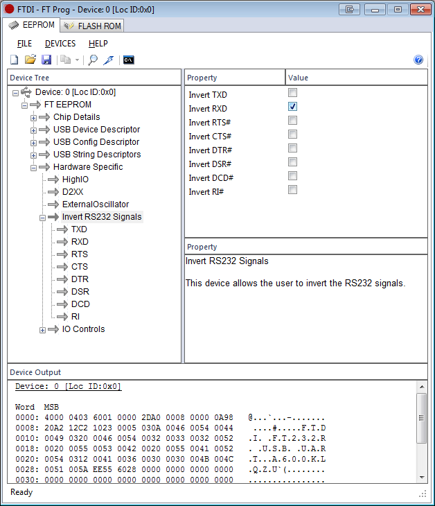

Ik ben vrij nieuw met het fabriceren van schakelingen en momenteel bezig met een projectje om de P1 poort van een Slimme Meter uit te lezen. En ik ben momenteel op zoek naar een manier om hardwarematig een UART TTL signaal te inverten;
Waar normaal boven de 4V een logische 1 is, is dat bij de slimme meter (DSMR 4) een logische 0 en onder de 1V is dus een 1.
Het uitlezen heb ik in eerste instatie met een FTDI module gedaan, zoals hier te zien is:
Vervolgens heb ik met een tool van FTDI de RxD pin ge-invert, waardoor de informatie netjes binnen komt. Deze informatie heb ik hier verkregen: http://www.quassi.nl/2015/01/03/read-data-from-the-landis-gyr-e350-sma…
Nu zoek ik echter een manier om het TTL signaal te inverten met hardware (transistor, cmos, etc), zodat ik een TTL naar Bluetooth module (HC-06) kan gebruiken i.p.v. de FTDI (info over de BT module: http://mcuoneclipse.com/2013/06/19/using-the-hc-06-bluetooth-module/).
Ik heb informatie gevonden over een mogelijkheid van een BS170 en SN7404 ( http://domoticx.com/p1-poort-van-een-slimme-meter-uitlezen/ ) maar ik heb geen idee hoe deze aangesloten dienen te worden in mijn situatie (geen Arduino). Al mijn pogingen resulteren in bagger output... Zelf heb ik het vermoeden dat de weerstand tussen de RxD en 5V, die te zien is in de afbeelding bovenaan deze post, voor conflicten zorgt, omdat ik deze niet terug zie in het voorbeeld van domoticx (DSMR 2.0).

indien je een ftdi Ft232TL ofzo gebruikt kun je met het toolje FT Prog (op ftdi website) alle io pinnen inverteren. geen hardware voor nodig dus.
Klopt, maar zoals beschreven zou ik graag een standalone HC06 TTL to Bluetooth module gaan gebruiken die geen FTDI gebruikt. Het enige wat ik nu mis is de inversie van de logische waarden.

maar nog niet gelukt zonder de RxD pin met hun software tooltje te inverten.
Dat klopt ook want het signal is niet standaard maar geinverteerd.

Ja, behalve dat ik, op het moment dat de FTDI (TTL naar usb) niet inverted was ingesteld, er een 7404 tussen gehangen had (not poort), waardoor het signaal toch weer normaal zou moeten zijn en wel zou moeten werken.. Geen gekke gedachte toch?
Dat klopt met de FTDI op niet inverteren en de 7404 er tussen zou het moeten werken.

Ik denk dat er inderdaad ergens een misverstand is. Een USB <-> RS232 omzetter inverteert altijd, dus er valt niets in te stellen... (anders is 't geen RS232...)
Klopt maar het inkomende TTL signaal is negatieve logica (1=0V, 0=5V) dus moet NOG een keer geinverteerd worden.

Ach ja, zoveel verschillende pogingen gedaan. Maar ik heb vandaag een nieuwe 7404 binnen heb gekregen... En het communiceren van de meter TxD (inverted) -> 7407 -> RxD non-inverted -> voltage devider naar 3.3v -> RxD BT module -> BT werkt nu volledig.
