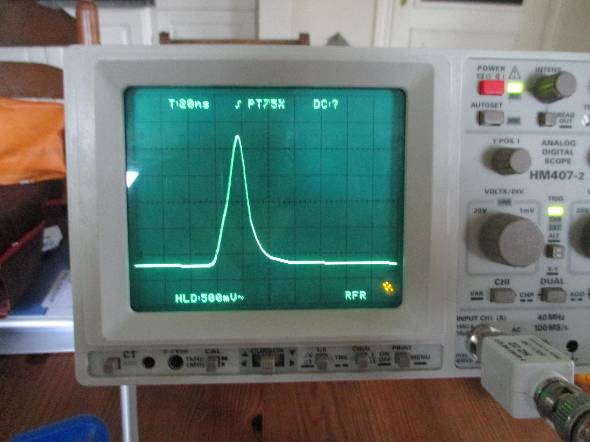

Goedenavond Heren en Dames,
Een aantal dagen geleden deed ik een iets wat vage aankondiging over mijn nieuwe oscilloscope.
Nu is het moment aangebroken.

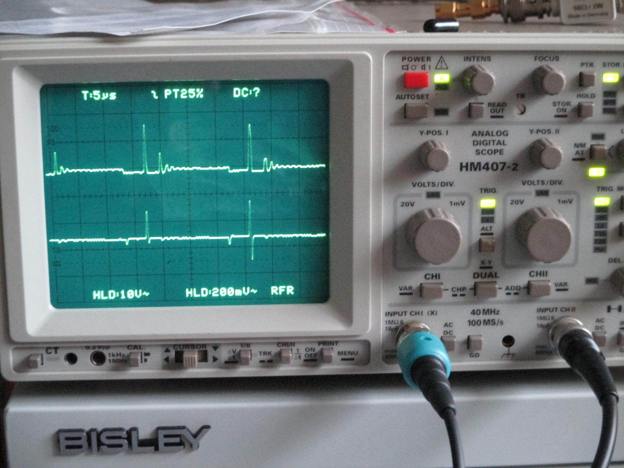

Mijn nieuwe scope is een Hameg HM407-2.
Ik heb hem nu al iets meer dan een week in huis, ik heb de afgelopen tijd wat gespeeld met de functies en ik ben meer dan tevreden met mijn nieuwe scope.

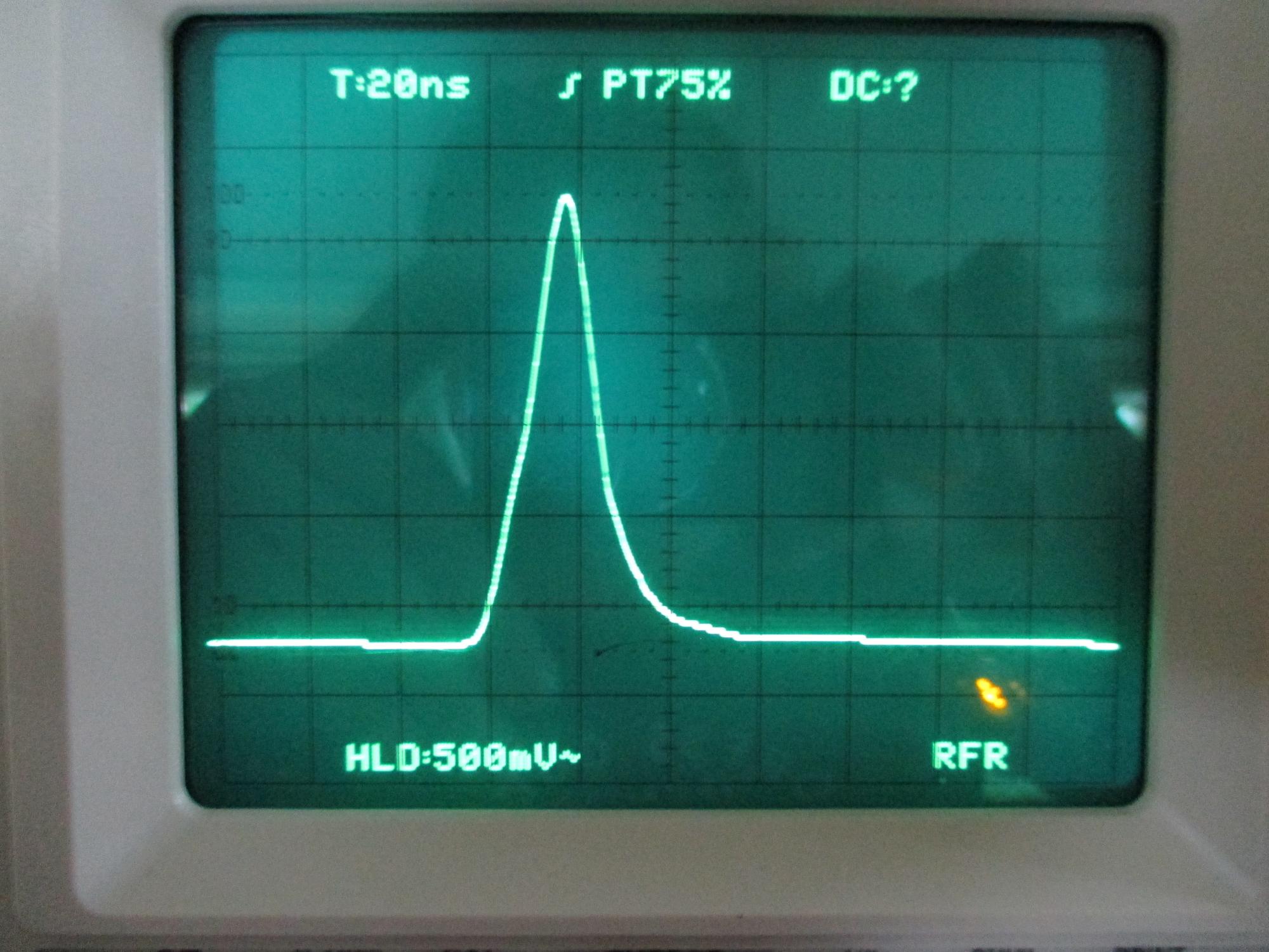

Toen ik hem in huis had heb ik hem gelijk even getest met de Jim Williams pulser van free-electron.
Zo kwam ik tot de ontdekking dat de stijgtijd van 10-90% in totaal 12nS was, wat dan volgens mijn bereking overeen komt met 83,33MHz.
Betekent dit dan dat het -3dB punt dan bij 83MHz ligt??

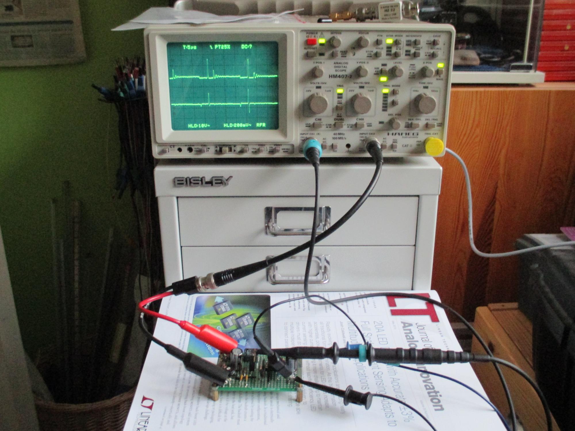

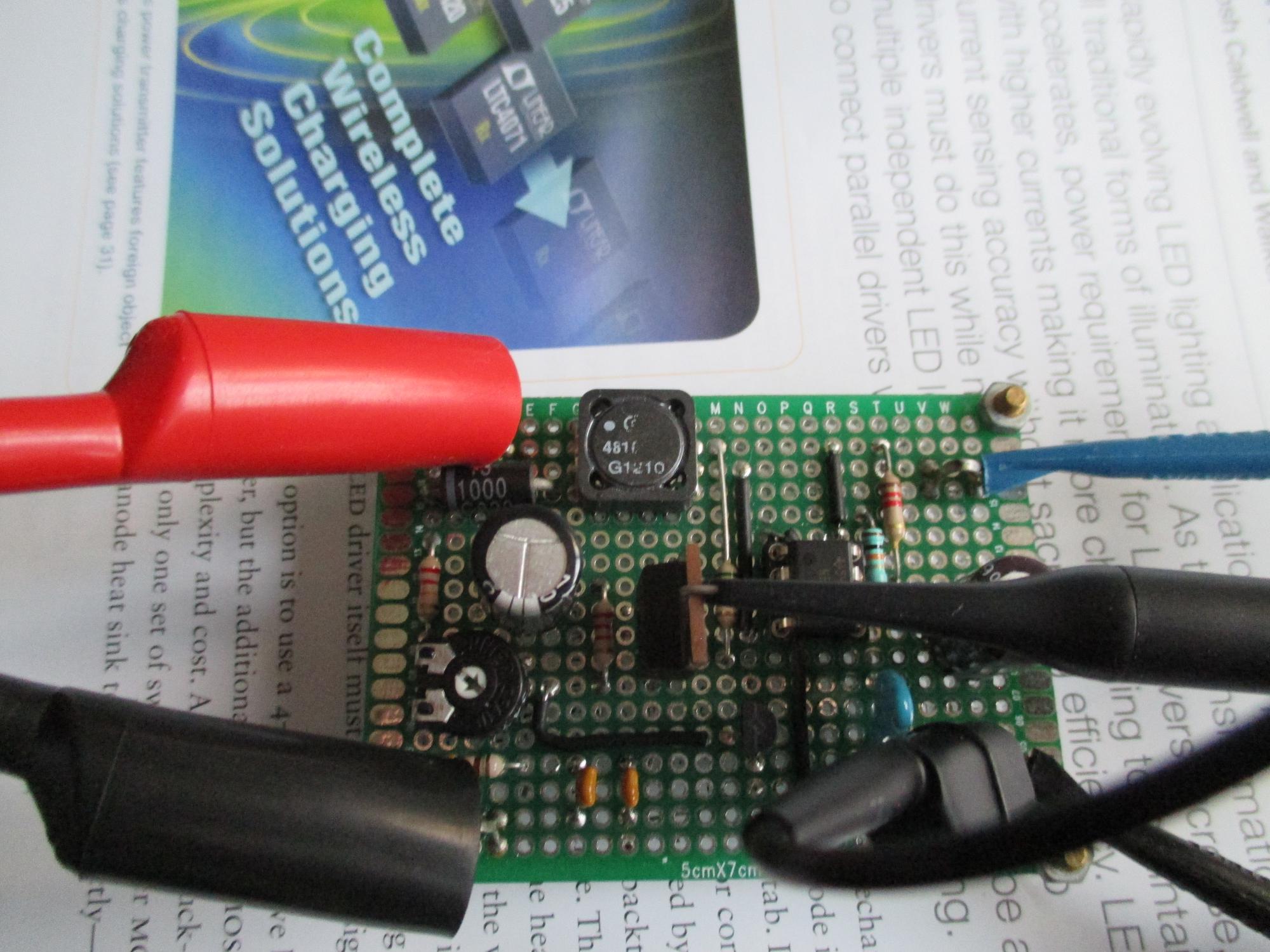

Zonet heb ik nog even een oud projectje van mij aan de scope gehangen.
Namelijk een nixie voeding, met een NE555 als basis. Naar het ontwerp van Turbokeu.
Je kan hier mooi zien dat de schakel pieken op de FET weer te zien zijn op de uitgang van de voeding.

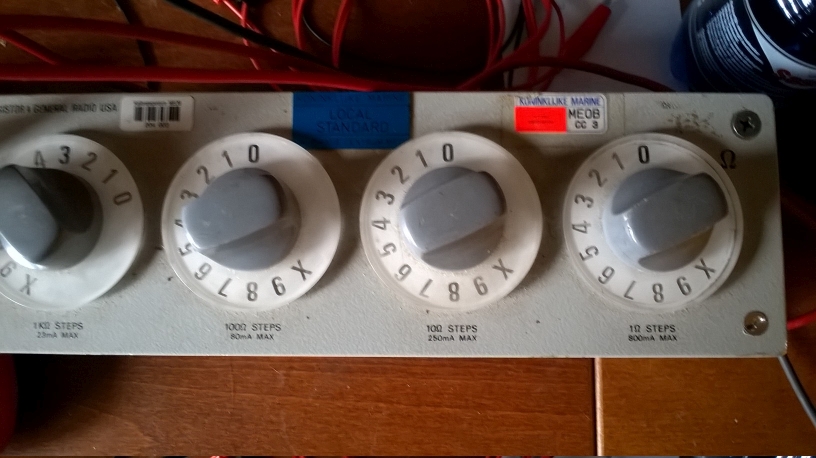

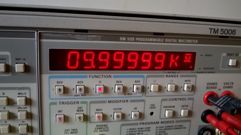

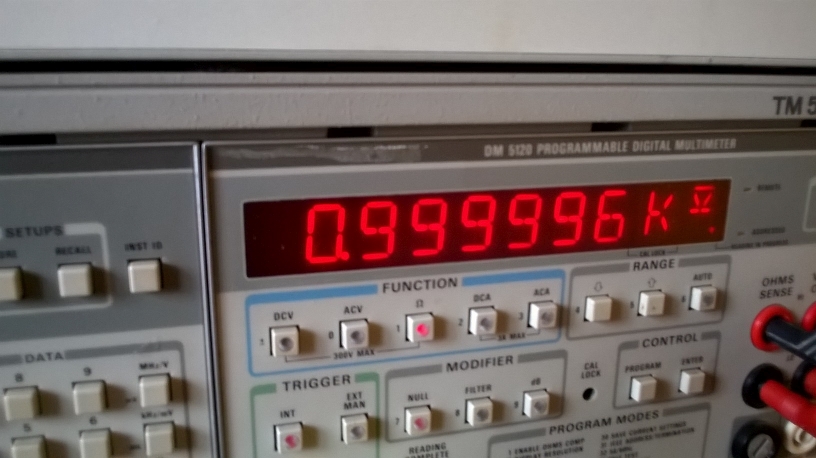

Sinds een aantal weken ben ik in het bezit van een .01% decadebank van General radio USA (1433-J) hij ziet eruit alsof de marine hem door een kanon heeft afgeschoten maar o wat een mooie waardes! alles zit ruim binnen de specs.
1k
nog een keer 1k
10k
Have you debounced your buttons today?
Ook maar even een foto van 2222Ohm toegevoegd.
