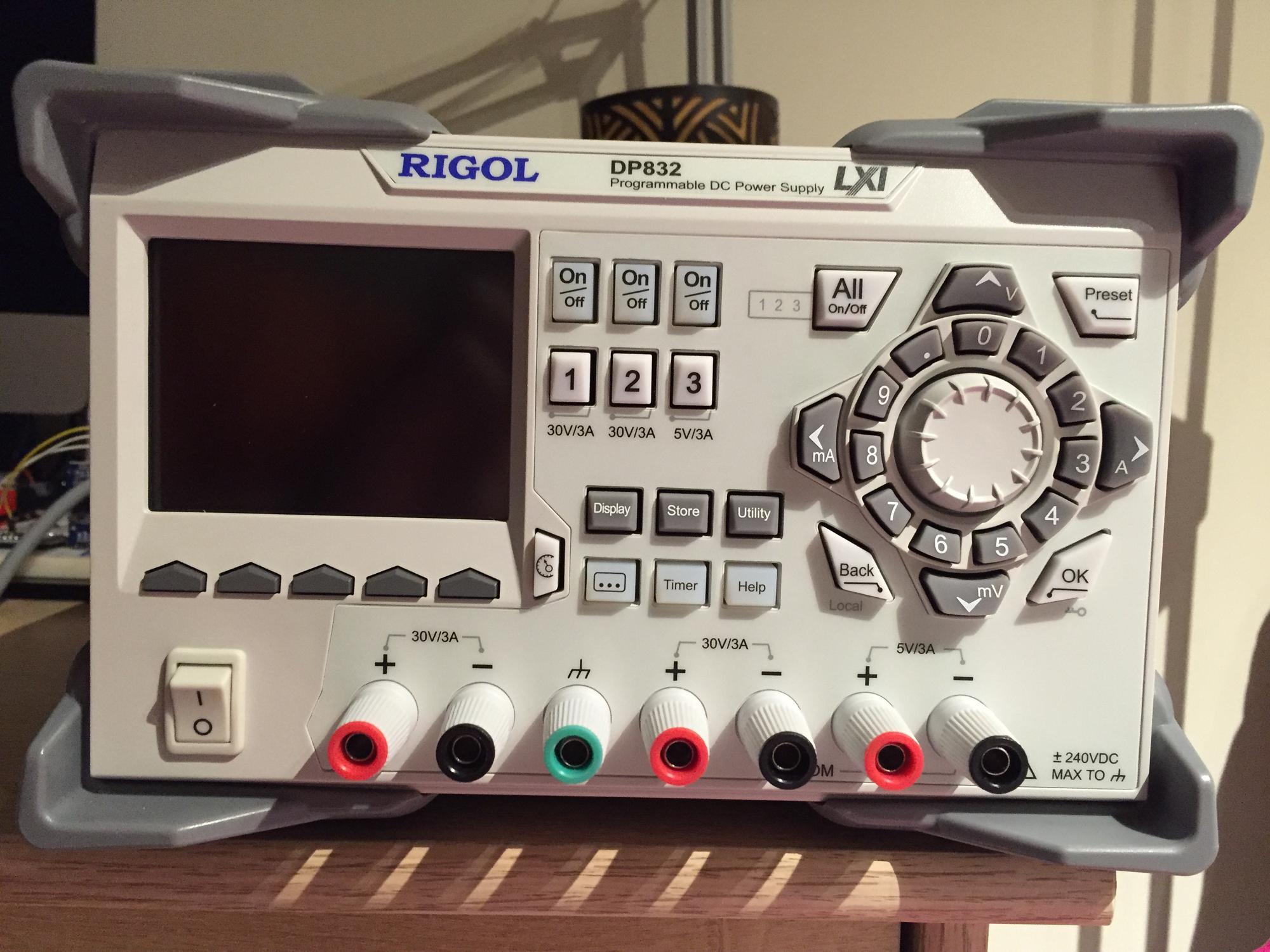

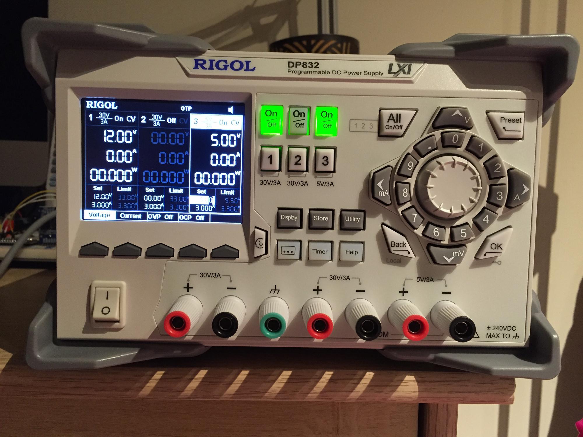

Ziet er wel een beetje raar uit, die ronde cijfer ingaven op die Rigol.
Ik kan in de user manual niet vinden hoeveel lawaai de ventilator maakt. Heb je een geluidsniveau meter?
Hi René
Die voeding maakt flink herrie, ik heb hem nu een jaar denk ik en dan is het tijd voor een andere ventilator.
Ik bedoel hiermee dat ik hem van mijzelf nu mag aanpassen
Het invoeren van de gegevens is niet echt moeilijk, maar deze ronde interface zou nooit mijn keuze zijn, maar kan hier goed mee leven.
Waar ik minder happy mee ben is de kopeling tussen de kanalen, ze zijn niet alle drie zwevend.
Het gedrag onder dynamische belasting is van ieder kanaal verschillend,
hiervan zijn wat plaatjes te vinden hier op CO.
Deze voeding heb ik vooral gekocht omdat ik het vermogen af kan lezen op het display.
Dit is handig voor mijn voedings testen.
Maar die ventilator MOET er uit voor een andere!

Bram, ik heb een Agilent U8032A en die maakt voor 60dB aan herrie zonder belast te zijn.
Ongeveer evenveel als een keukenafzuiging in een lage stand op een meter afstand. Ik kan me niet indenken waarom in nullast die ventilator niet veel langzamer kan draaien. Maar die 60dB staat tenminste in de specs.
Ik moet daar nog eens iets aan doen.
Hi René,

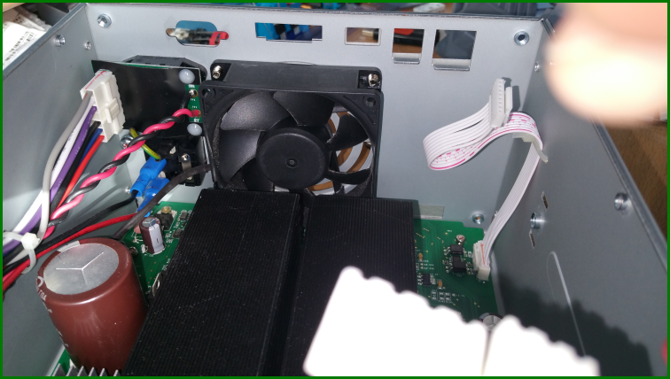

Op het ogenblik heb ik mijn DP832 voeding uit elkaar liggen
Op diverse fora kan je lezen horen dat de gebruikte ventilator een prul is, da ben ik niet van mening...
Dit is de Sunon die gebruikt is.
www.bramcam.nl/Diversen/Sunon-Maglev-8x8.pdf
En deze is een van de twee die wil ik gaan proberen.
www.bramcam.nl/Diversen/BE-QUIET-PURE-WINGS-80mm.pdf
De bestelling is ondertussen geplaatst en dat wordt een paar dagen wachten.

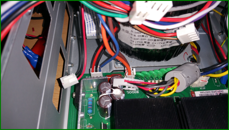

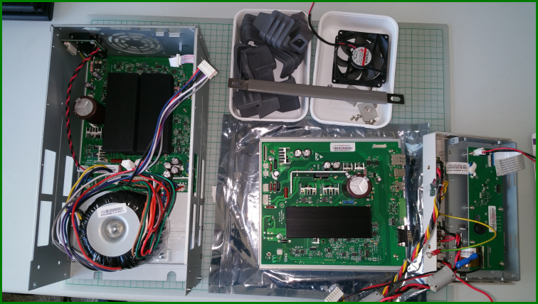

Ik heb wat foto's gemaakt met mijn telefoon i.v.m. de bedrading zodat ik weet hoe ik het terug moet plaatsen
Daar gaat je garantie...
Het voorwerp dat redelijk wat lijden veroorzaakt, Gertjan krijgt er tranen in zijn ogen van *grin*

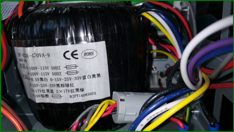

De trafo, er is goed te zien dat er vele windingen zijn, de 2x 0-15V-25V-33V zijn voor de 0-30V uitgangen.
Hier is te zien dat een groep kabels die naar het front gaan een ferriet ring hebben gekregen.
Ik was niet helemaal blij dat deze kabels om een trafo kabel zat en daar ook nog eens met een TyWrap tegenaan gebonden zat!
Als de ventilatoren binnen zijn, laat ik nog wat meer zien, er zijn drie typen ventilatoren besteld, ik wacht in spanning af.

Ha blackdog,
Valt wel mee hoor, het zijn vooral mijn oren waar ik last van krijg
Inmiddels heb ik wat ervaring met pogingen om Rigol spul stiller te krijgen (DG1032Z, DSA815)
Dat valt niet mee.... een stille fan is niet zo moeilijk. Mijn fans waren, los in de open lucht, echt onhoorbaar.
Helaas, eenmaal ingebouwd was het geluid nauwelijks minder dan voorheen
Probleem is dat Rigol bij het kast ontwerp niet gedacht heeft aan windgeruis..... Scherpe randjes waar de lucht langs blaast, kastdelen die als klankkast werken. Bij beide zelfs 2 scherpe roosters vlak achter elkaar (binnen- en buitenkast, natuurlijk ook beide een ander gaten patroon...) Ik heb dat rooster in de binnenkast er maar uitgeknipt, en de randen rondgevijld...
Wat helpt is de fan bevestigen met van die rubbers, zodat er minder trilling aan de kast wordt overgedragen.
Edit: Ik ben blij met deze fan mounts: http://nl.farnell.com/multicomp/mcfmm-1/fan-mount-universal-pk4/dp/129…
Ik had het voordeel dat (in mijn opinie...) de koeling ruim overbemeten was, en de fan dus wel een stuk langzamer mocht draaien.
Bij jouw voeding moet echt vermogen afgevoerd worden, dus dat zal lastiger zijn....

Ik had het hier op het forum niet verteld, maar die rubber bevestigingen had ik ook meebesteld.
Ik heb aaldig wat ervaring met het stilmaken of een poging er toe, bij gebruik van ventilatoren.
Nu heb je aleen veel meer mogelijkheden omdat er een grote groep van PC bouwers is en die was er 30 jaar geleden niet...
Bij deze voeding is er voldoende ruimte achter de ventilator en daar verwacht ik dus geen problemen.
Zoals je aangeeft kan het rooster aan de achterzijde wel aardig wat geluid veroorzaken.
Dit roosten is ook vrij "dicht" wat ik een beetje onbegrijpelijk vind...
Dit kan er makkelijk worden uitgehaald en dan met een extern rooster worden opgelost.
Dit externe rooster is veel meer open en staat ook iets verder weg bij het draaiende deel van de ventilator vandaan
en dat scheeld bijna altijd positief in het geluid dat wordt voortgebracht.
Stil krijg ik het niet, maar waarschijnlijk wel beter.
Als dit succesvol is pak ik ook de Rigol DG4162 aan en de AP, dit zijn de twee meetinstrumenten waar ik me het meeste aan stoor,
dit door de klankkleur van de geruikte ventilatoren.

Ik gaf al aan dat ik de ventilator van de Rigol voeding niet slecht vind!
Het is een goed model, en heeft niets te maken met een Chinees prustding.
Hij geeft wat te veel geluid en dat ga ik dus op verschillende manieren aanpakken, zoals hierboven aangegeven.
En bij ieder meetinstrument zal je weer op een andere manier moeten kijken wat de beste oplossing is.
Selecteren alleen op minder geluid voor een ventilator is in ieder geval dom.
Ook dit is weer een complexe aangelegenheid, je wilt uiteindelijk voor b.v. mijn Rigol voeding voldoende druk hebben
zodat de voeding zo koel mogelijk blijft en dan zo min mogelijk geluid.
Dan komt er nog dit bij, de stroom die de ventilator opneemt wordt gekontroleerd.
Is deze te laag, dan schakeld de voeding uit, omdat hij dan denkt dat de ventilator stuk is.
Dit is een tweedraads ventilator en er komt dus geen puls uit voor de draai detectie.
Zet je er nu een lekker "zuinige" ventilator in dan werkt je voeding niet meer

Jochem
Op 16 februari 2016 10:58:44 schreef blackdog:
Geen ervaring met dit specifieke model, maar wel hele slechte ervaring met andere (kleinere) Sunon ventilatoren die na een paar jaar bij bosjes uitvallen (met alle oververhitting-gevolgschade van dien). En degenen die wel nog draaien gaan snerpen, ratelen, etc. Geen eenmalig verschijnsel maar structureel.
Maar nogmaals: dat hoeft helemaal niet op te gaan voor deze 80mm uitvoering.
Ik ben het met BD eens dat je niet zomaar willekeurig een fan moet vervangen. Ze hebben niet allemaal de zelfde luchtverplaatsing. Zeker als je niet weet of de huidige fan net of ruim voldoende werkt.
Ik heb een Sunon 230V fan op mijn reflow oventje. Dat ding heeft een jaar of 15 zonder er naar om te kijken een frequentie regelaar gekoeld. Stil is hij niet maar hij verplaatst behoorlijk wat lucht. Maar net zo als een rode Weller niet vergelijkbaar is met een blauwe kan Sunon ook best diverse kwaliteiten maken.

Hi fred101,
Even kort ik heb op dit moment niet zoveel tijd om te reageren
Je heb helemaal gelijk met betrekking tot de ven als je een gedegen ontwerp heb dus van een firma welke niet alleen de ven gebruikt om herrie te maken maar terdege inzet om een goede lucht circulatie opgang te brengen laat zo.
Ik heb dit al even aangehaald in mijn draadje mbt de laag ruis voorversterker een ven is meer als koeling meestal dient hij daar niet voor maar om de temperatuur over de gehele oppervlakte in balans te houden wet van het thermodynamisch evenwicht.
De vennen van Sunon zijn zeer goed en hier is echt over na gedacht.
Vaak zit het probleem ook in het stapelen van de apparatuur.
Ik heb eens een test gedaan met een HP3457A deze ven maakt ook lawaai
om de ven langzamer te laten draaien geen goed idee de laatste twee cijfers zijn dan gelijk niet meer stabiel terwijl de temperatuur een graad of 3 steeg
De luchtstroom en met name de luchtvochtigheid speelt op de referentie een veel belangrijkere rol.
Groet Henk.
je hebt wel goede fans uit het b segment, echter kun je die ook nog delen in 2 categorien. stil en hoge doorvoer, maar als die goedkope dingen veel draaien zijn ze na 1 jaar al op en begint de reutel omdat er geen echte lagers inzitten.
als ik iets aanpas mbt koeling, dan test ik eerst of het koelblok ed niet te warm worden. goede trillingsdemping op fans heeft vrijwel geen enkel apparaat, dus daar kun je al snel mee winnen op resonantie gebied.
ik heb een bakkerskrat met fans vergaard over de jaren, als die dreigt te overstromen mik ik er wat weg die met de hand slinger methode uitvallen ( lagers hoorbaar na een zwiep te geven ) toch zitten in die krat ook fans die in het c segement zitten maar echt stil zijn, debiet is wel vrij laag over het algemeen, langzamer draaien is een langere levensduur voor de lagers, ook een reden om de fan met een weerstand langzamer te laten lopen.
iets wat ik al lang weet is dat fans vaak nogal worden overdreven in het vermelde vermogen op het plaatje. staat er 12V 0,22A op dan is het ding vaak maar 0,15A en heeft dus veel minder debiet als je nodig hebt. oude cpu fans zijn het ergste, bovenop staat 12V 0,18A terwijl de onderkant het fabriekslabel bevat waar 12V 0,10A opstaat en zelfs dat was al overdreven..
