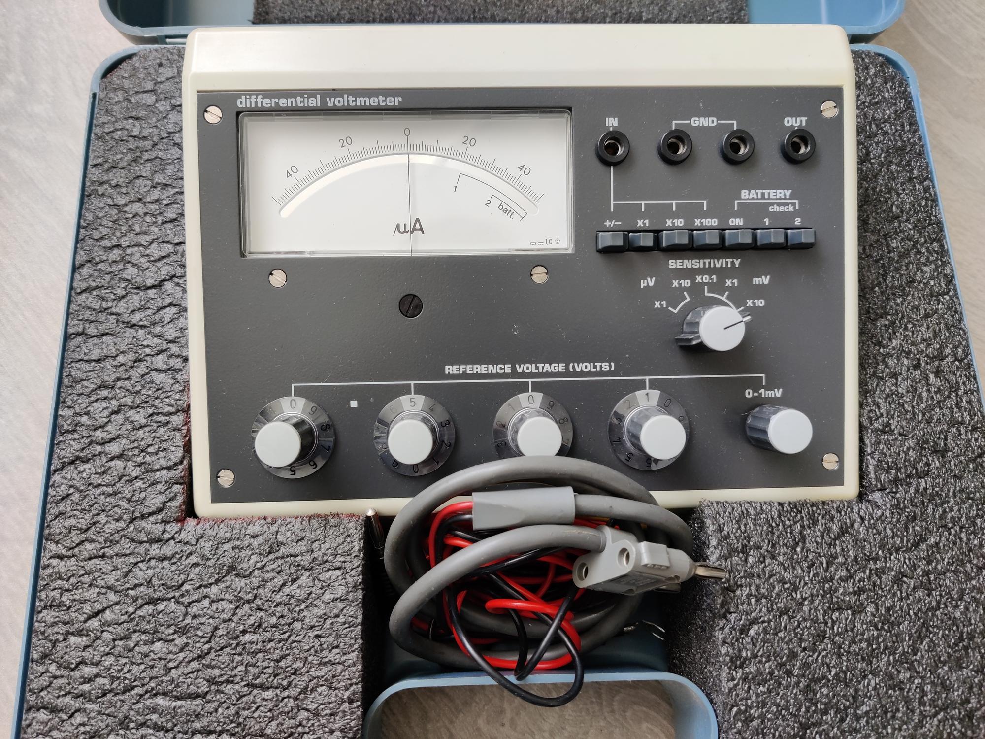

Vandaag wat gespeeld met de Philips Differential Voltmeter die ik laatst op de Dirage had gekocht. Deze dus http://www.circuitsonline.net/forum/view/message/1708937#1708937
Op de achterkant een indicatie dat er 4x 9V nodig is aan voeding.
Na wat meten aan REF101 en OP07 kwam ik uit op:
grijs: ground voor +9/-9
geel: -9
groen: +9
bruin: ground voor +18
wit: +18
Aangezien er een batterij test op zit (1 is voor +/-9v, 2 is voor +18) is het de bedoeling om batterijen te gebruiken. 4x 9V dus
. Ik heb even wat labvoedingen gebruikt, met deze spanningen is de batterij "test" spot-on.
Voor het geval dat er geen kabel aan zit:
aansluitingen naast bandkabel connector op hoofd pcb:
van connector naar de hoek, buitenste rij: groen - nc - wit - bruin
van connector naar de hoek, binnenste rij: grijs - geel - nc.
In alle gevallen even nameten; +9/-9 voor OP07, +18 is voor de REF101.
De bussen aan de achterkant zijn gelijk aan die aan de bovenkant; in en uit. Dus niet Vref zoals op het stickertje op mijn unit (da's nu dan ook verwijderd). Op de Out uitgang staat de delta spanning met de ingang.

Op de Lichtmis 2023 heb ik deze Philips Differential Voltmeter (12NC 9432 900 02101) op de CO stand gekocht afkomstig van de nalatenschap van guidob (serie nummer "D013", 15-04-1988). Het leek me daarom een goed idee om deze thread eens voort te zetten.
Allereerst heb ik de gegevens van de voeding aansluitingen, zoals boven beschreven, gecontroleerd en dit klopte als een bus. Vervolgens (na een bezoek aan de Lidl voor batterijen) heb ik een adapter printje gemaakt zodat ik gemakkelijk de 4x 9V batterijen kan aansluiten en losnemen. Aan het apparaat zit een 15-polig male DSUB zonder metaal en ik had gelukkig nog een 15-polig female DSUB. Zo konden de +/- 9V en 18V gemakkelijk worden aangesloten.
De, boven beschreven, batterij "test" werkte ook prima, 1 voor de +/- 9V en 2 voor de 18V.
Voor het functioneel testen heb ik de bekende AD584-M referentie gebruikt, ingesteld op 5V wat volgens de rechter TASI TA801C meter 5,010V is. Toen kon ik aan de knoppen van de Voltmeter draaien om de meter in de "O" stand te krijgen. De linker TASI TA801C meter geeft de rest verschil spanning aan, -0.27mV.
Volgens de Philips Differential Voltmeter was de referentie dus 5,002V (en een beetje, laatste knop is een potmeter 0..1mV).
De Voltmeter werkt dus prima, ik ben op 10mV gevoeligheid begonnen en uiteindelijk op 0,1mV kunnen nullen.

Die losse kabel is niet echt handig, en volgens mij is er (net) genoeg plek om de 4x 9V in te bouwen in de kast. Lukt dat niet dan ben ik van plan om een externe behuizing met de batterijen en de female DSUB te maken en die ik op de voltmeter kan aansluiten.
Ik ben erg blij met deze meter, ik had nog géén differential voltmeter en deze is erg leuk én klein.

Hoi naamgenoot
, kan je een foto van de batterijen in de meter voor me maken ?
Mijn "D013" heeft dus een snoer en er zit ook een vierkant gat in het onderkant waar de trek-ontlasting (op mijn 2e foto onderaan te zien) aan zit geplakt.
Op jouw draaispoel meter staat µA Ook zijn er 2 Batt schalen. Verder zijn jou knoppen zwart/grijs (meer Philips) en mijne grijs/grijs. Jouwe ziet er uit als een nieuwere versie.
Verder zit er op de plek waar bij jouw exemplaar de sticker bevind, bij mij 4 extra banaan bussen. De sticker zit verderop.
Zou het een spanband zijn? Symbool rechtsonder op de meterschaal is anders.

Bij deze wat fotos van de binnenzijde.
Batterij aansluit configuratie, aluminium plaatje wat gebruik maakt van de al aanwezige schroefbussen van de behuizing. De behuizing lijkt mij wel een "standaard" behuizing, misschien bopla? Aluminium plaatje ziet er wel weer op maat gemaakt uit.
Detail van de batterijen, oei ze zijn wel beetje over de datum.
Foto van de print zelf. Je ziet een mooie ster aarde verdeling op de print zelf. Daarnaast zie je ook 2 PDIP 8 footprints, maar daar zitten dus TO-99 IC's in, neem aan de OP-07 en de REF chip.
flash2b
Bedankt voor de foto's, geeft me een goed idee hoe ik zo iets nu ook zelf kan maken op soortgelijke manier.
De REF101 zit onder de middelste PDIP8 footprint en de OP07 aan de zijkant bij de sensitivity schakelaar.
