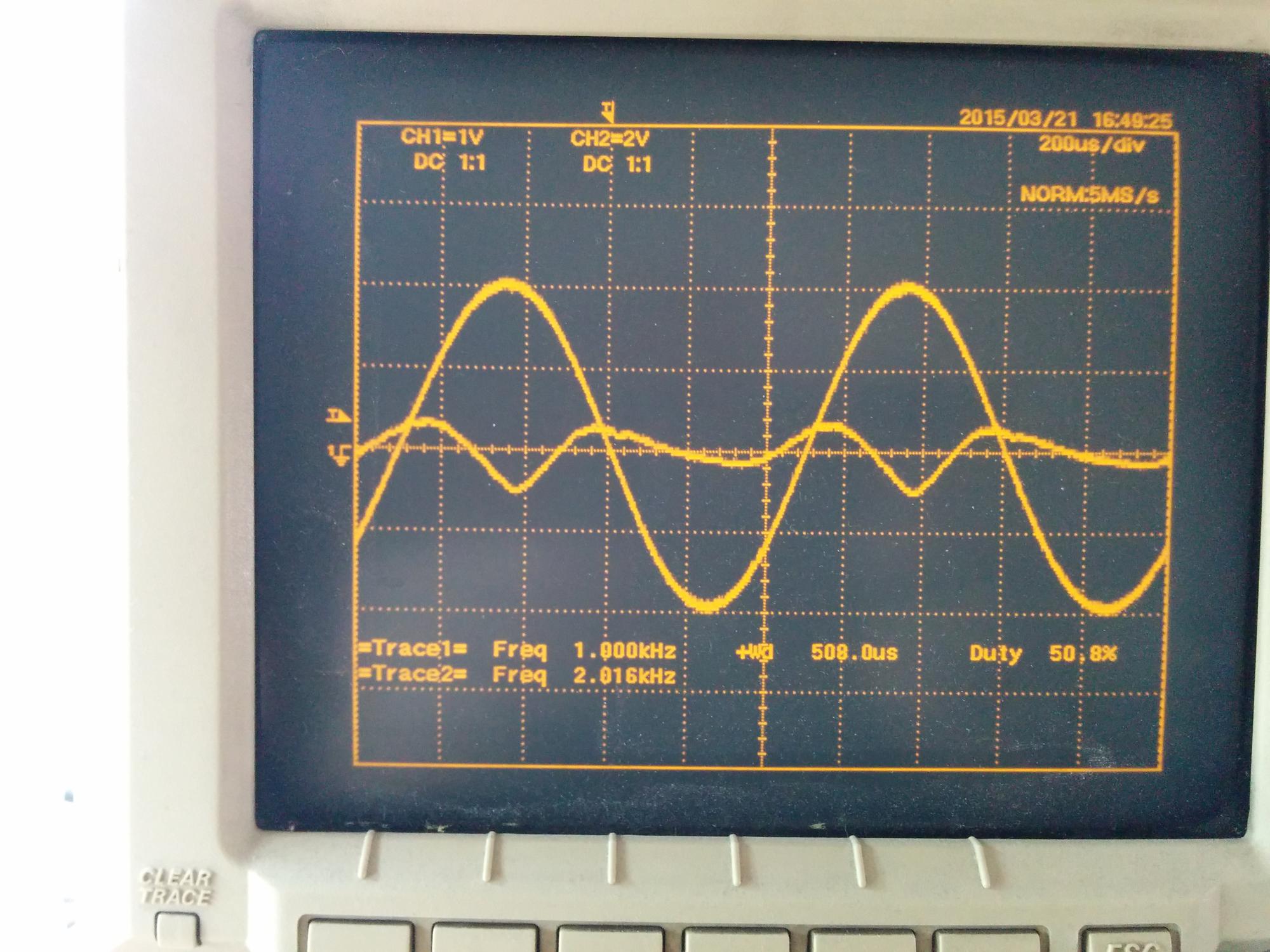

Die Synq's zijn toch wel wat beter geworden? Ik heb alleen de eerste generatie 3K6's gehad op subs. Die hadden wel als nadeel dat ze een nogal hoge inrush hadden. Dat schijn aangepast te zijn later.
Ik heb hier ook een poosje terug een FP10000 (clone) gehad. Best leuk ding, mechanisch vrij brak. Dacht dat die een SMPS hadden met een AB eindtrap.
Als je kijk naar de distortion van zo'n ding: 1kHz sinus is input signaal, 2e signaal is output - (input x gain) = distortion. Crossover vervorming is duidelijk zichtbaar:

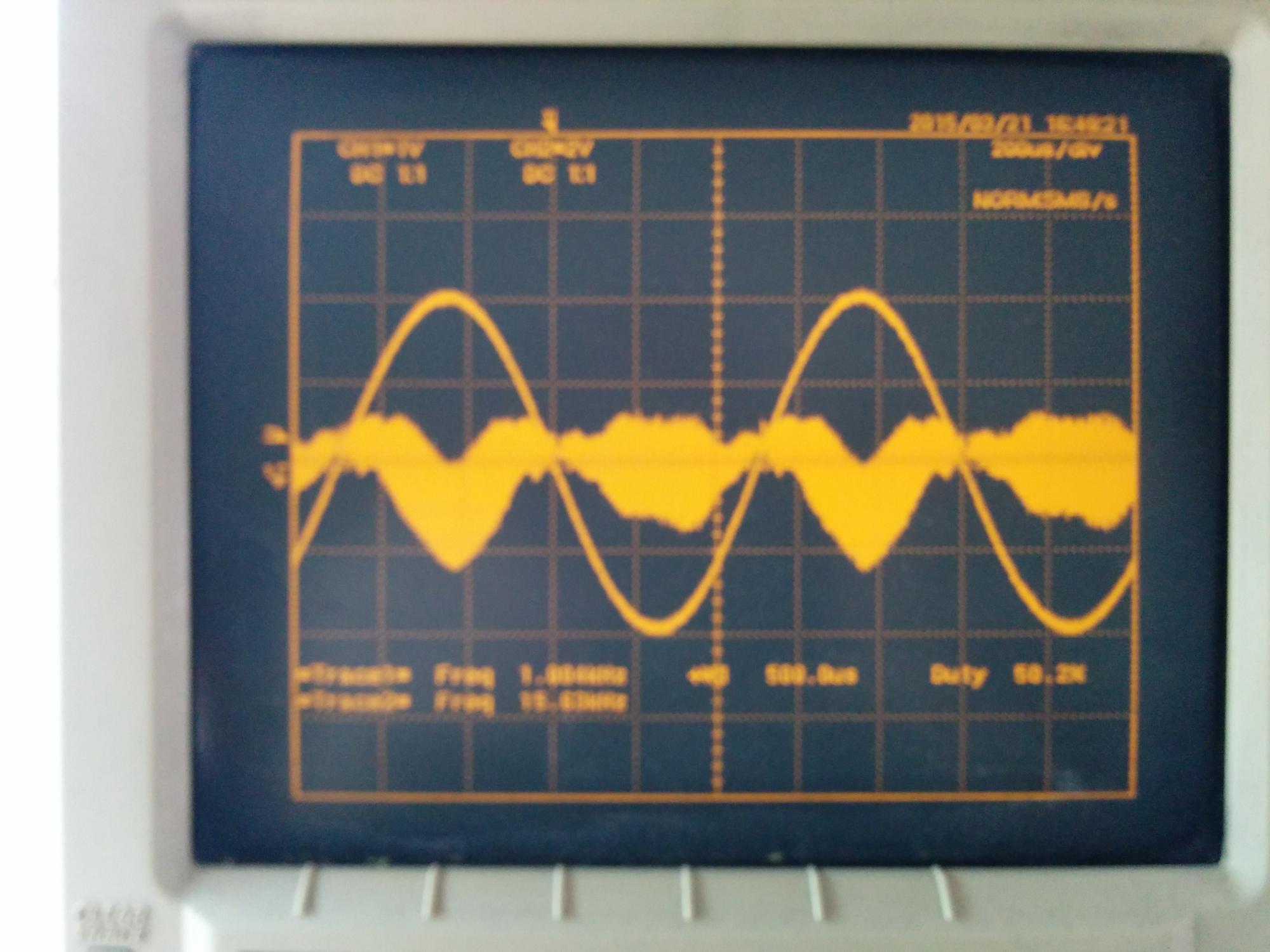

Maar als we het 30kHz low pass filter uit zetten op de audio analyser is de voeding nog goed aanwezig.
Blijft natuurlijk de vraag hoe erg dat is...
