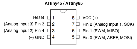

http://highlowtech.org/wp-content/uploads/2011/10/ATtiny45-85.png
ik ben vergeten te vermelden dat je in het blink voorbeeld de 13 moet veranderen in de pin die jij gebruikt
int led = 0;  // attiny heeft geen 13 pinnen!
pin 0 is pootje 5 in dit geval.

en ik heb het nu zo aangesloten zitten.
attiny85 op breadboardje met op pin 8 aan plus,pin 4 aan ground
pin 5 aan mosi ,pin 6 aan miso,pin 7 sck,pin 1 aan reset van usbasp
en een 10uf elco plus aan pin 1 en min aan pin 4
connector,andere kant in usb poort van pc.
avrdude programmer, usbasp als clone,bij detect MCU zie ik attiny85 verschijnen
en dan klik ik op Program!
dan zegt ie veriferen 100% ok
en dan sluit ik attiny85 op een ander breadboardje en met enkel plus en gnd en ledje op pin 5 met weerstandje naar gnd
maar er gebeurd niks.

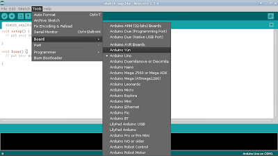

Heb je in de Arduino-IDE via Tools de juiste COM-port en board of processor geselecteerd?
http://4.bp.blogspot.com/-O9892qirURg/UkGNITsGCJI/AAAAAAAAJIs/agN5LQZPN18/s400/Arduino_1.5.4.png
[Bericht gewijzigd door depeet op (55%)]
ja zeker alles gedaan zoals het hoort
