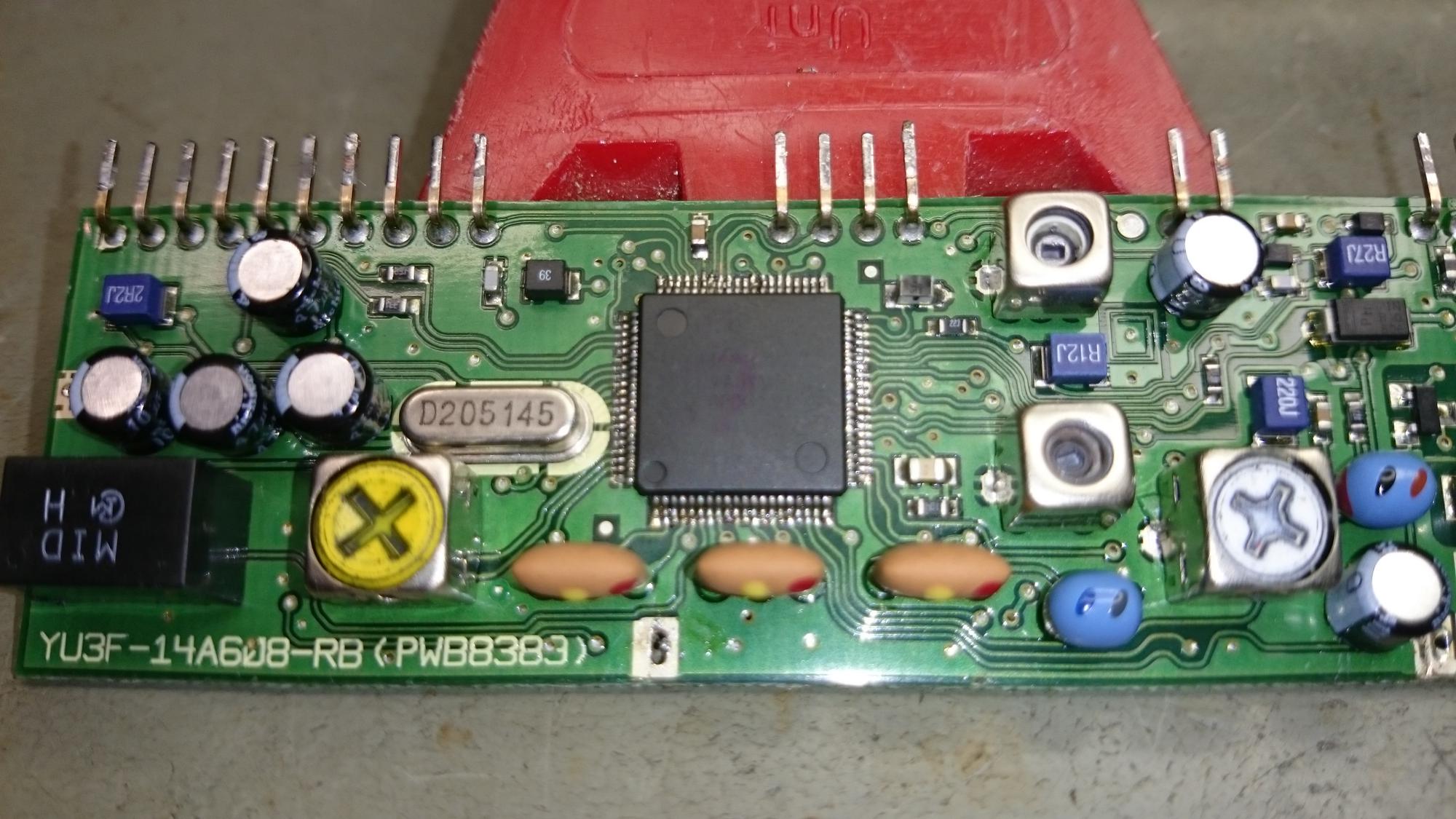

print gaat kapot, je hebt zowat geen ruimte, je moet eerst de tuner uit de print zien te krijgen zonder schade aan de hoofdprint.
zonder de juiste apparaten onbegonnen werk.
ic kost via ebay 4,95 euro inclusief verzenden levertijd 3 weken.
Maarten dat lijkt wel te lukken ,maar is bij de ford radio niet te doen.
enkel soldeervlakjes die los komen op die manier.

Scalpel langs de pootjes halen, net naast het huisje. Maar ook daarbij is voorzichtigheid geboden met de vector (kracht én richting) en eigenlijk moet je hier wat ervaring mee hebben voor een succesvolle afloop. Daarna de pootjes per stuk verwijderen met de bout.
Een voordeel dat je hebt is dat de layout de mogelijkheid biedt tot het patchen van een losgeraakt padje hier of daar.

Ehm, tangetje? Scalpel is een mes, daarmee de pootjes afsnijden langs het huisje. En de losse pootjes verwijder je gewoon met een klodder tin aan de bout: even met de richting van het pad mee het pootje (of 2 tegelijk) er af strijken. Elke 3 of 4 pootjes even de soldeerpunt aan de spons schoonmaken.

Ik heb de foto gezien. Hoeveel werk het is om deze sub-print te demonteren kan ik zo niet inschatten. Is voor een groot deel afhankelijk van de hoofd-print - hoe groot zijn de gaten, zijn ze doorgemetaliseerd, hangen er pinnen zonder thermal reliefs aan grote kopervlakken, etc.
Maar als het printje van de foto voor me ligt, zou ik in een half uur de nieuwe chip er op moeten hebben. Eventueel daarna nog een paar patchdraadjes leggen als er hier of daar een pad losgekomen is. Al met al denk ik dat de hele klus incl. uit- en inbouw me ook zeker 2 uur zou kosten.
Een beginner moet zich wellicht even achter de oren krabben of hij dit wil gaan doen. Misschien is het simpeler om zo'n radio van MP te trekken? Of z'n cassette-broertje die vast goedkoper is, om daar het complete printje uit over te zetten (als dat compatible is)?
De print die Win2K laat zien is idd de tunerprint van de Ford 5000 en Ford 6000CD radio.
Zag op een you tube filmpje iemand de tuner print verwijderen van de hoofdprint.
Hij knipte de pennen van de tuner pcb door en maakte daarna de gaten schoon met 1mm boortje om daarna een vervangende tuner pcb in te kunnen solderen.
Mijn vraag is: zijn schermkapje over tuner print en de print zelf goed los te solderen met standaard middelen soldeerbout, soldeer kous en een tinzuiger, zodat de tuner print intact blijft? Of is er meer voor nodig?

Zonder 'echte' desoldeerbout is het uitsolderen van de tuner en daarbij de print heel houden een uiterst hachelijke zaak, maar met voldoende flux is het wel te doen. Je hebt alleen wel een bout van minstens 60W nodig, anders loop je het risico dat de print bezwijkt onder het aanhoudend thermisch geweld.
Voor het lossolderen van de afscherming heb je eigenlijk 80W of meer nodig, hoe groter de klomp koper hoe makkelijker het gaat.
Speciaal voor dit soort klussen heb ik nog een gassoldeerbout, een overblijfsel van de HTS...
Zoals reeds gezegd, langs chip afsnijden met scalpel of een (nieuw) afbreekmesje, is zo gepiept. Dan de losse pootjes een voor een eraf halen.
Dat gaat natuurlijk alleen als je eerst de tuner uit de radio hebt weten te krijgen...
Die zit nogal ver weg in de kast, zie dit plaatje.
Het is een dubbelzijdig, doorgemetalliseerde print met (op de pinnen) thermal reliefs. Het blik zit gewoon direct in het massavlak (3 plekken) en de lippen zijn voor het solderen omgebogen.

de tuner heb ik verwijderd met een weller met punt 8 en tinzuiger en desoldeerkous met veel flux.
print wel uitbouwen ,werkt makkelijker.
zit behoorlijk vast ,wel rekening mee houden.
ik had de pech dat ik hem 2 keer moest verwijderen.
soldeerbrugje over het hoofd gezien bij het ic (sluiting 2 pinnen)
extra controleren na plaatsen ic.
edit: het afknippen van de pinnen van de tuner was ook een oplossing waar ik niet aan gedacht heb.
maakt het wel makkelijker.

ik heb de tuner uitgesoldeerd en de ic vervangen en daarna alles weer terug geplaatst.
maar het afknippen is volgens mij moeilijk met de behuizing er nog omheen, weet ook niet of ik ze kon afknippen.
is wel een makkelijke manier om de tuner er uit te halen.
als je er bij kunt.
Begrijp ik het dan goed dat je het afschermblik tegen de tuner kunt laten zitten, en alleen de pennen van de tunerprint de-soldeert en deze dan kunt verwijderen?

tuner moet er compleet uit met afschermblikken, daarna de blikken verwijderen.
omgekeerde volgorde terug monteren.
blik aan de printzijde heb ik na vervangen ic terug geplaatst,en de tuner op de print gesoldeerd om te testen of hij het weer deed.
daarna heb ik het afschermblik voor de componentzijde er weer op geplaatst.
bij mij lukte dat.

Als ik over tuner print spreek dan bedoel ik het verticaal staand printje, zie jouw foto van 16 juni.
Tegen dat printje zit n.m.w. een blikje aan de component zijde.
Dat bedoelde ik met "afschermblik tegen tuner" in mijn vorige post.
Dat alles uit de radio "doos" moet om bij die tuner print te komen, had ik begrepen.
Uit je laatste reactie begrijp ik nu dat je dat "afschermblik over tuner" wel los hebt gehad.

Dat is precies tot in detail de methode die ik ook toe paste. Heb je eenmaal de slag goed te pakken, dan is niet te zien dat het vervangen is en zo hoort het ook!
