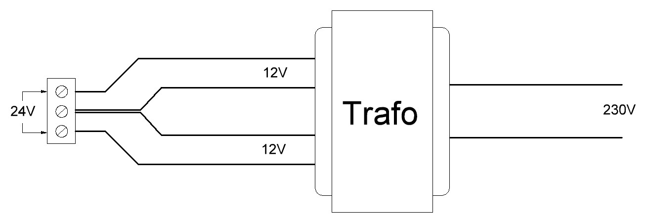

inmiddels een transformator gekocht van 230v naar 2x 12v 2a 0--12 0--12.
Heb de nullen doorgemeten, maar zitten niet aan elkaar. Mag ik ze gewoon bij elkaar steken in de 0 van het board?
De 0 aansluitingen kan je samen op de nul van de versterker aansluiten.
Ik denk de 0 van de ene wikkeling aan de 12 van de andere wikkeling.
Op deze manier aansluiten dus.
Op de buitenste aansluitingen op de printkroonsteen moet je 24V AC meten.
Meet je nul volt dan één van de 12V aansluitingen beide draden verwisselen.
@ Thevel,
Dus net als pa3gws suggereerde?
of moet ik de + van de ene wikkeling met de andere 0 doorverbinden, wat dan de gezamelijke 0 wordt? Sorry voor mijn slechte kennis van zaken.
Ja, je kan het eerst proberen zoals pa3gws suggereerde.
Meet je geen 24V of de versterker doet helemaal niets dan alsnog 2 draden verwisselen.
Gewoon proberen, mocht het per ongeluk verkeerd zitten gebeurt er niets, er gaat ook niets kapot!

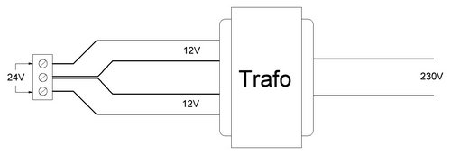

Op 30 juni 2015 22:27:12 schreef Volt023:
@ Thevel,
een transfo heeft wisselspanning en dus geen +.
wel hebben ze een fase en die moeten correct staan. als één wikkeling in fase staat, en de andere in tegenfase, heb je geen spanning meer.
als ze beide gelijk staan, dan zul je 24V meten
