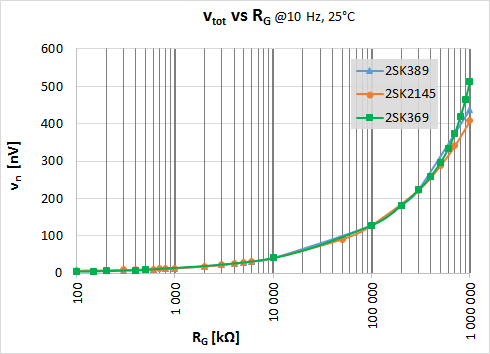

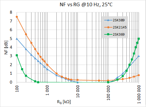

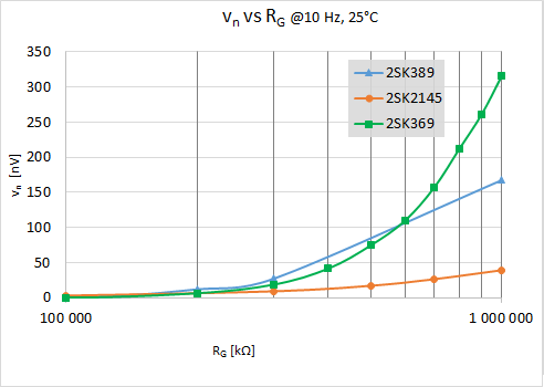

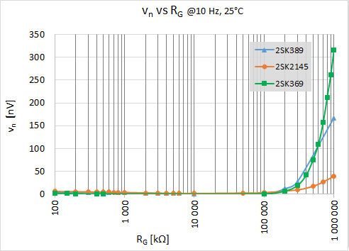

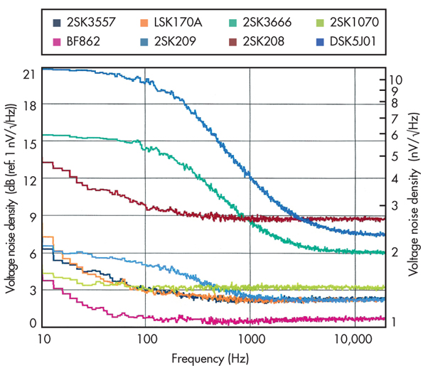

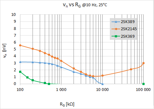

Nog even wat ik heb uitgezocht over de jfets. Dit gaat meer over de versterker dan de tester dus
. Ik heb de NF (Noise Figure/ruisgetal) van de 2SK389, de 2SK2145 en de 2SK369 jfets tegen elkaar uitgezet. Ook heb ik ze teruggerekend naar absolute waarden.
ze zijn niet allemaal meer verkrijgbaar:
2SK2145 (dual): < €1
2SK389 (dual): obsolete, verbeterde vervanger: LSK389
LSK369 (dual): ~€5. Moet via leverancier per 10 besteld worden
2SK369 (single): obsolete, (geen vervanger?)
Ik heb deze jfets gewoon min of meer willekeurig uitgekozen. Ik ga eens kijken of ik ook de BF862 aan de grafiek kan toevoegen.
eerst de NF versus de weestand van de spanningsbron:
Op het eerste gezicht lijkt de obsolete 2SK369 het interessantst. Maar de absolute ruiswaarden geven een ander beeld:
En ingezoomd, 100Ω t/m 100kΩ
ingezoomd, 100kΩ - 1MΩ
conclusie:
De hoeveelheid ruis onder de 100K ohm (bij 10 Hz en 25°C) is bij alle drie de jfets te verwaarlozen voor een spanningsmeter met µV resolutie, de ruis komt bij alle drie de fets niet boven de 6 nV uit indien de bron een weerstand <100k heeft.
De 2SK2145 lijkt op het eerste gezicht minder goed dan de andere twee componenten. Maar deze dual jfet heeft bij een hogere bronweerstand een lagere NF en dat is waar de ruis pas echt begint mee te tellen.
//edit
Ik zeg dan wel dat de ruis bij hogere bronweerstand begint mee te tellen, maar eigenlijk is dat ook niet zo belangrijk want dan wordt de thermische ruis uit de bron dominant, die is namelijk gelijk aan sqrt(4*k*R*T*BW), met k= 1,38*10^-23, R= weerstand (ohm) T= temp (kelvin), BW = bandwidth (Hz).
Overigens is de formule voor de NF alsvolgt:
20*log(1 + ruisspanning transistor/ruisspanning bronweerstand).

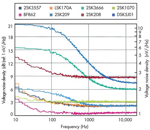

electron920
Hi necessaryevil,
Goed dat je de fet's vergeleken heb maar de BF862 is de beste zet die er maar bij.

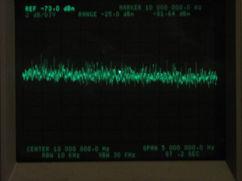

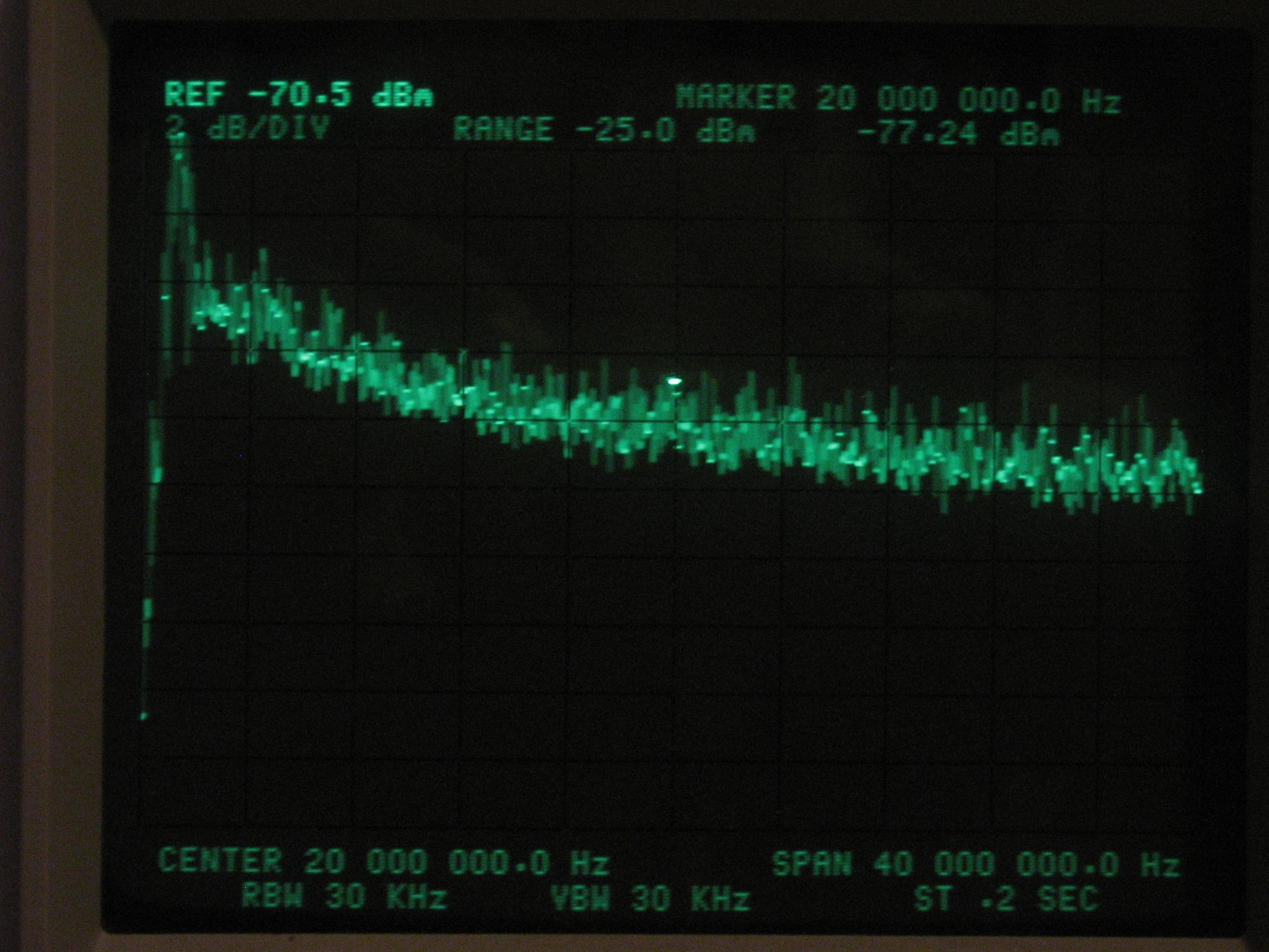

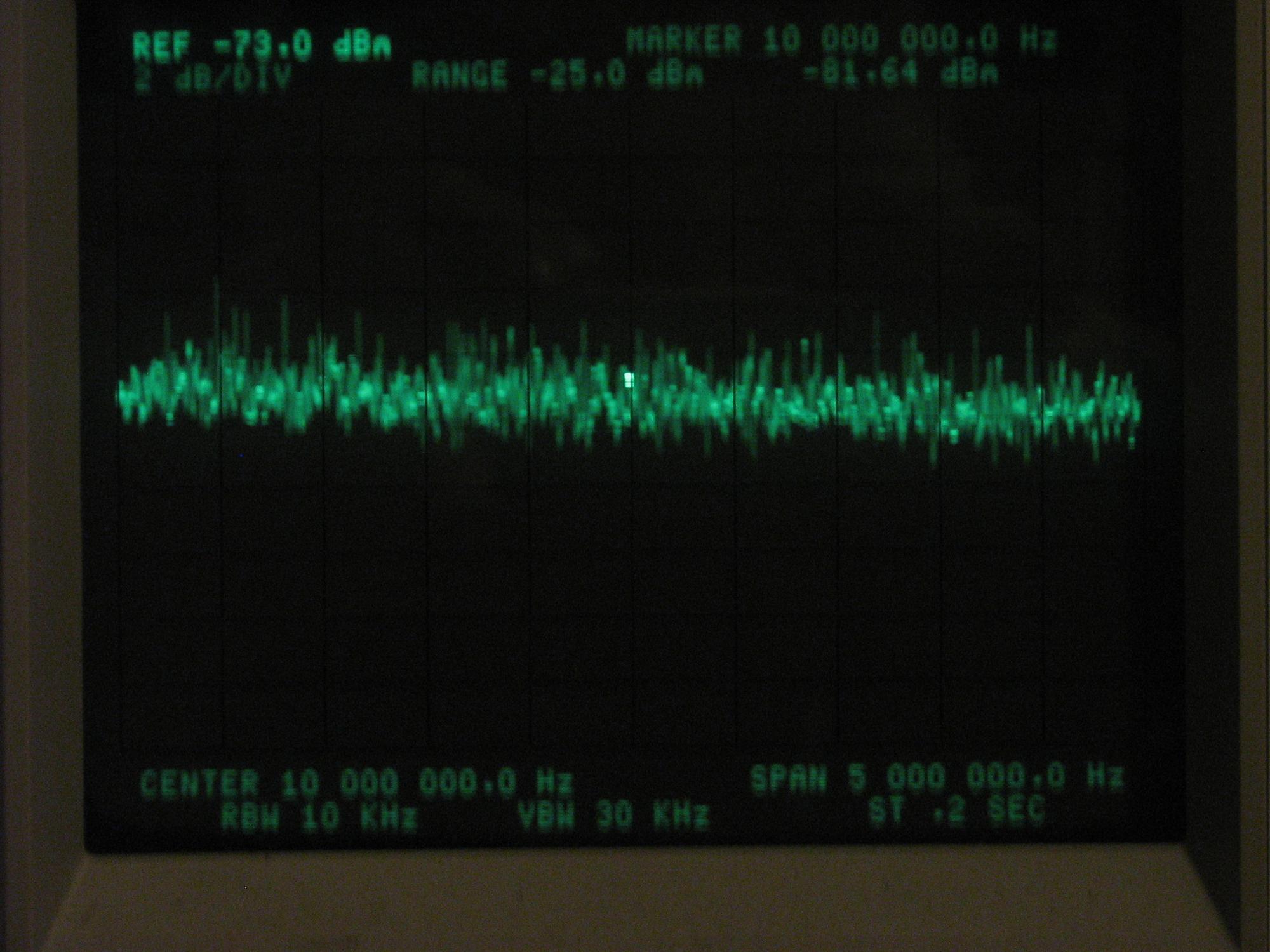

0Hz....40MHz 2dB/div.
5MHz.....15MHz 2dB/div.
Dit is de band welke gebruikt wordt voor het filter.

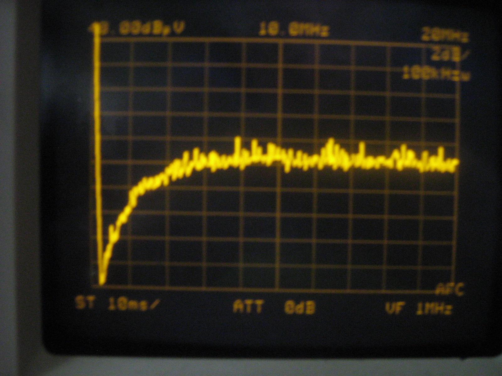

Ruisdiode met 1 hp-filter 1MHz....20MHz.
De ruisdiode is voor het afregelen van ontvangers tot 1,5GHz te gebruiken.
Dit is de kale diode hier achter komt de versterker 10000x versterking met de bandfilters +/-1,5MHz breed de centerfrequentie is 10MHz.
Hierna volgt de automatische versterking regeling.
Gr Henk.
edit tekst boven foto gewijzigd.

Ik heb even gekeken of ik een grafiekje van de BF862 kan maken, maar ik heb niet genoeg gegevens. Op basis van de transconductantie zou je noise moeten kunnen uitrekenen, maar ik kom dan op onrealistisch lage waarden uit. Ik heb hetzelfde trucje geprobeerd met de jfets waarvan ik wel de waarden heb, de ruis komt dan veel lager uit dan wat in de grafieken is aan te zien. Geen goed rekenmodel dus!
Nu vraag ik me dus af, hoe heb je bepaald dat de BF862 de beste is? Met metingen?

Hey, electron920. Ik vraag me nog steeds af hoe je die BF862 uitgekozen hebt. Absoluut niet omdat ik er aan twijfel dat het de betere jfet is, maar uit interesse.
Het is me niet gelukt om een plotje van de ruis t.o.v. de bronweerstand te maken vanuit de datasheet van de BF862. Ik heb wel een plotje gevonden van de ruis versus de frequentie (bron).
Overigens hier nog een grafiekje van mij. Ik heb nu de ruis van de bronweerstand samen met de ruis van de versterker vergeleken met de waarde van de bronweerstand. De verschillen tussen de jfets zijn dan nihil, de ruis van de bronweerstand domineert.

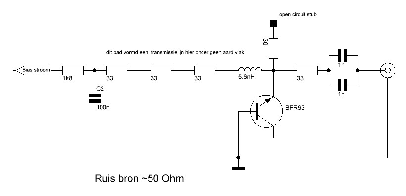

Eerst de ruisbron definitief een vorm gegeven de keuze is een NPN planar epitaxial transistor.
De stroombron welke de transistor voed zal schakelbaar worden met een lage frequentie zeg 5KHz....8KHz hierdoor wordt de hot cold status gecreëerd deze is nodig om de Y meetmethode te kunnen uitvoeren.
De spanning zal ik baseren op +28V dit omdat alle bekende meetapparaten deze spanning afgeven voor de ruisbron daar heb ik niets mee van doen maar zo is de ruisbron ook bruikbaar stand alone voor de mensen die een Eaton hebben of zo
De print voor de ruisbron is in de maak er zijn niet al te moeilijke componenten gebruikt alleen de 33 Ohm weerstanden zijn MELF maar is misschien ook met SMD te doen dit ga ik proberen voor de verkrijgbaarheid.
Het ruis vermogen zal rond de 28dB ENR uitkomen dit is veel te veel dus moet er nog een demper achter 15dB ENR is het maximum wat bruikbaar is en voor low noise versterkers is 5dB ENR voldoende.
Let goed op met het meten met een spectrum analyzer met deze hoge ruis niveaus je blaast zo je ingangsmixer er uit.
De omzetter van spanning naar stroom is vrij standaard hier kom ik later op terug ik moet eerst het bereik weten van de transistor dus met welke stroom ik een vlakke ruis kan genereren.
