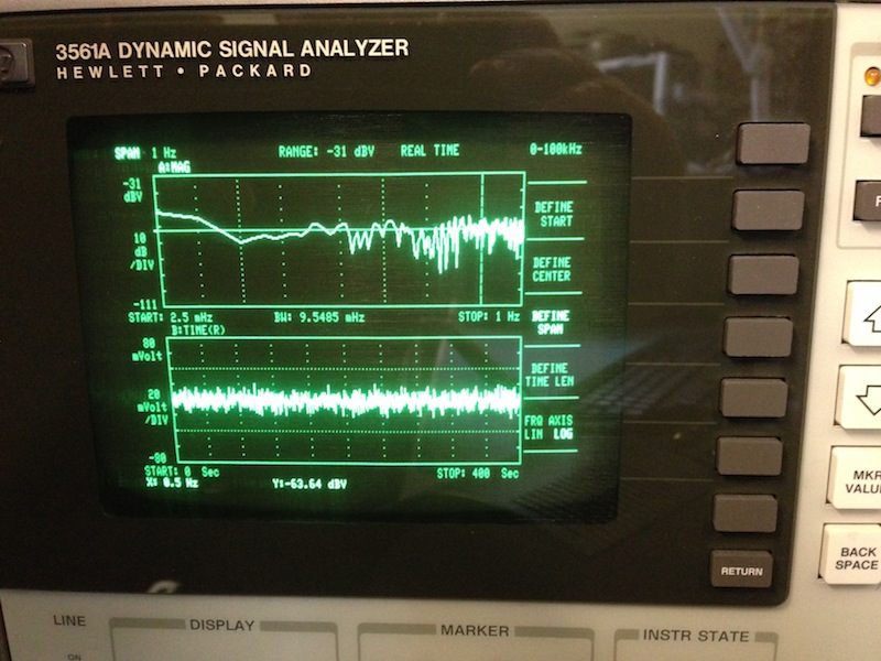

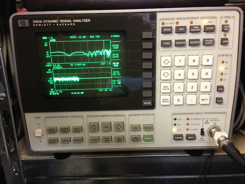

Hallo Henk,

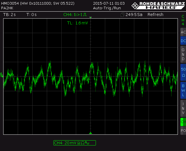

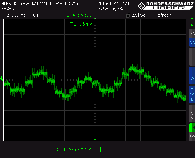

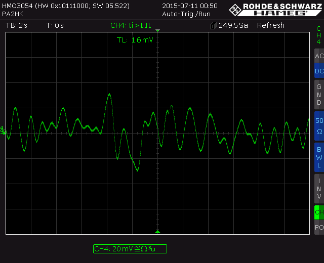

Ik had je nog beloofd een paar metingen te doen aan de ingbouwde ruisbron van mijn HP3561A Dynamic Signal Analyzer. Afgelopen week was het nogal druk met werkdagen van 14 uur per dag, dan heb ik daarna niet zo veel zin meer om in mijn lab te zitten... door de week kom ik tegenwoordig eigenlijk nooit aan de hobby toe.
Gisteravond even wat machines warmgedraaid en daarna een paar metingen gedaan. Eerst met de hp3561a DSA:
Analyzer ingesteld met een span van 1Hz, de ingebouwde ruisbron wordt geparameteriseerd aan de hand van de analyzer bandbreedte instellingen en maakt geen ruis aan buiten de span (als het goed is). Ruisbron (50Ω uitgang) staat in de randon noise mode en is direct aangesloten op de hoogohmige analyzer via een 50Ω passthrough. Bovenste plaatje laat het FFT spectrum zien en het onderste laat de 400 seconden durende samples in time domain zien waarop de FFT analyze uitgevoerd is.

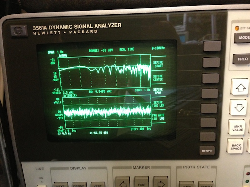

Op de analyzer is niks bijzonders te zien, mooi ruis plaatje. Vervolgens het ruissignaal op de Hameg HMO3054 scoop bekeken:
hier is inderdaad te zien dat de ruis via blokjes/digitaal gegenereerd wordt en dat er wat spikes opzitten. Bij een iets snellere tijdbasis instelling is dit digitale gedrag nog beter te zien:
Zoals Blackdog al eerder in dit draadje aangaf hebben moderne signaal generatoren meestal ook een (digitale) ruisbron ingebouwd. In mijn lab heb ik een Agilent 33522B 16bit 2 kanaals 30Mhz arbitrary waveform generator in het rek staan. Deze generator heeft twee digitale ruisbronnen waarvan voor de meting kanaal 1 ingesteld is op een bandbreedte van 1Hz, generator genereert dan ruis beginnende van 1µH tot en met 1Hz.

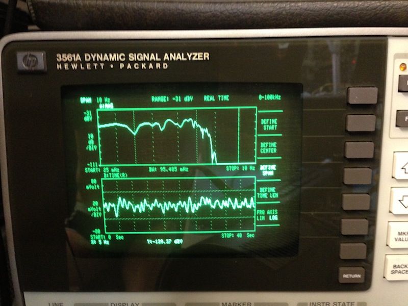

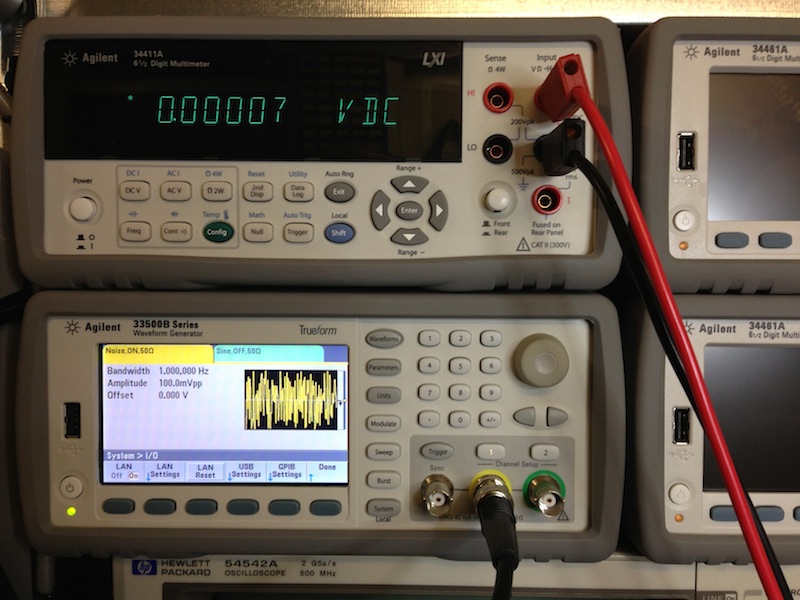

Ruisbron van de 33522b aangesloten op de FFT analyzer nu ook weer met een 1Hz span en dat ziet er op de kleine CRT niet veel anders uit dan de ingebouwde ruisbron van hierboven:
Met een span van 10Hz is te zien dat de 33522b generator inderdaad ruis genereert in de aangegeven bandbreedte en boven de 2Hz is er geen signaal meer aanwezig.

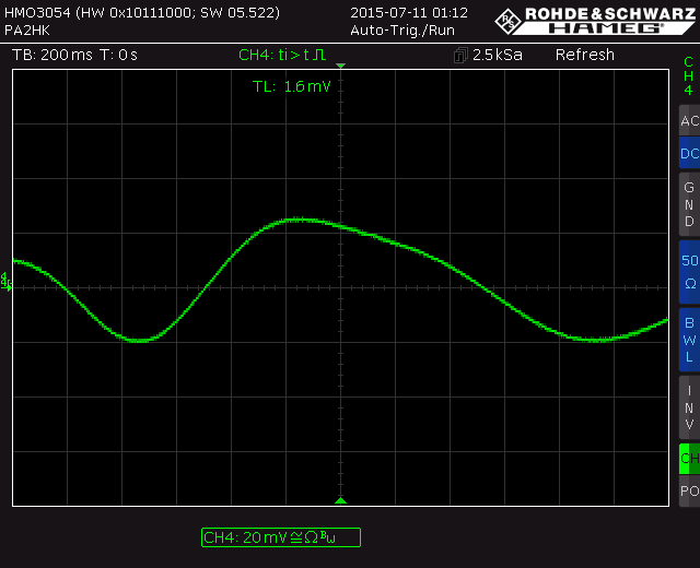

Op de scoop is wel goed te zien dat het ruissignaal er bij 33522b er wat natuurlijker uitziet waarbij er geen trapjes zichtbaar zijn:
33522B 1Hz bandbreedte ruissignaal bij een snellere tijdbasis en niks digitaals te zien:
Conclusie? Moderne spullen zijn beter
en digitaal LF ruis genereren kan kennelijk wel.

Voor de ruisbron heb ik in eerste instantie twee opties of ik gebruik een carbon weerstand van zeg 10Meg met een leuke versterker of ik gebruik het heterodyne principe.
Hierbij moduleer ik een ruisband ver van de 1/f ruis op een drager en doormiddel van een Lo weer naar 0Hz zodat ik de lage zijband kan gebruiken om het ruis spectrum van af DC 0Hz dus terug te winnen.
Maar er is nu een optie bijgekomen om toch ook te kijken naar een buisje ik ben alleen bang dat de shot noise overheerst.
Gr Henk.
Blackfin
In feite zijn de ruiseigenschappen van de eerste trap dominant, van low noise opamps zijn deze zaken meestal goed gedefinieerd ook de 1/f ruis. Bij zulke hoge versterkingsfactoren kijk je daarnaast vooral naar de thermische ruis van de bronimpedantie.
Een prima methode is het kortsluiten van de ingang van de versterker en dan aan de uitgang de ruis meten en deze terugrekenen naar de ingang. Vervolgens sluit je een weerstand aan en meet je of de ruistoename inderdaad overeenkomt met de berekende hoeveelheid thermische ruis.
Ik begrijp eigenlijk niet zo goed waarom je een ruisbron nodig hebt om de ruiseigenschappen van de versterker te meten. Kan je jouw denkwijze wat meer toelichten?
