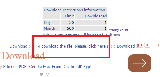

Inderdaad, zoals de ontwikkeling van de faselineaire luidspreker. Allerlei fabrieksmetingen om oa. te bepalen waar precies de tweeter wordt gemonteerd,niet in hetzelfde vlak als de woofer.
http://www.eserviceinfo.com/download.php?fileid=67427 B&W DM6

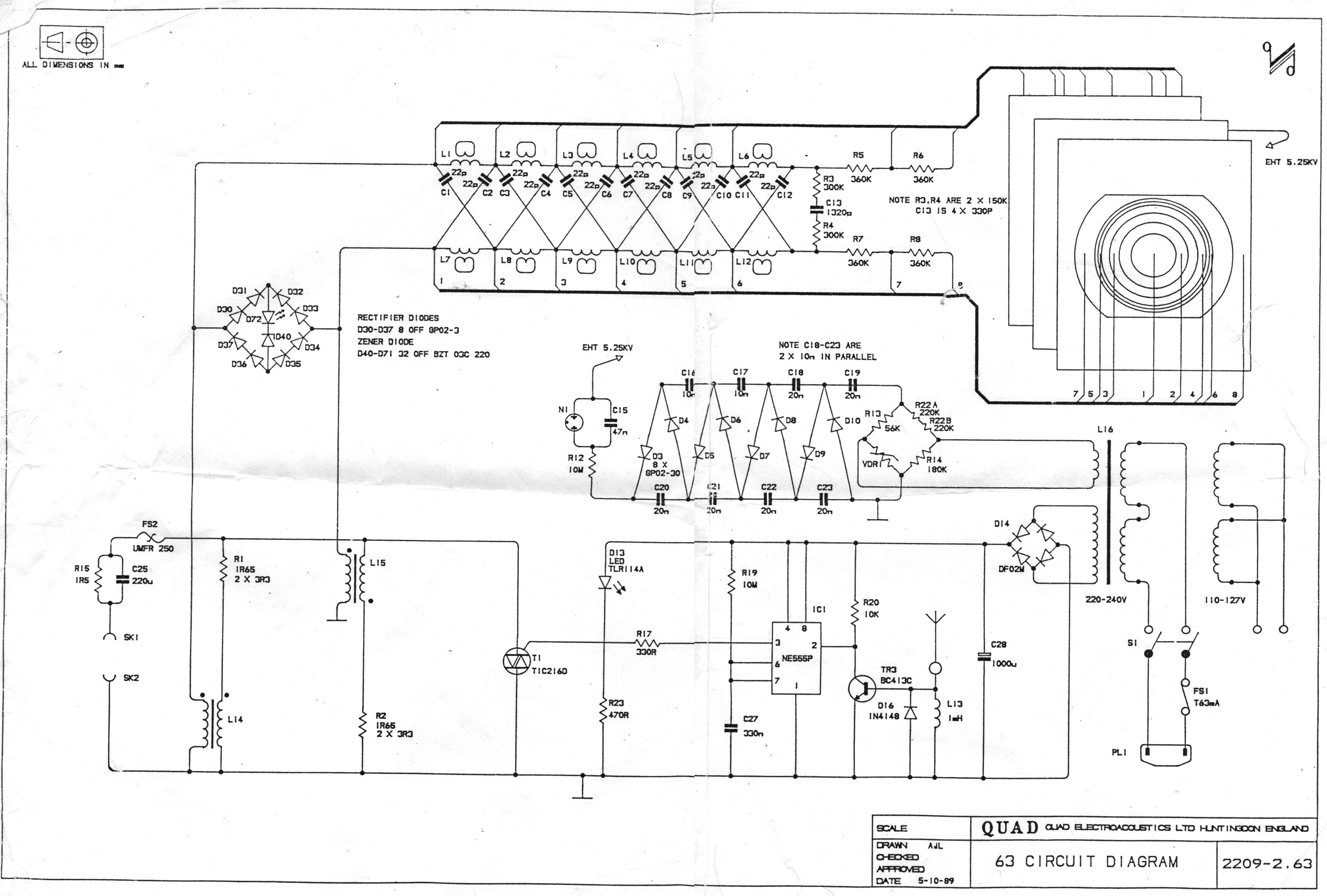

Op 29 juli 2015 14:20:50 schreef Tidak Ada:
...totdat de hsp het begeeft
Dan repareer je of laat dat doen? Overigens leuk, dat antennetje. Detecteerde ionisatie en sluit dan de boel kort. Deze heeft ringen die door een delay line worden aangestuurd. Dan komen de diverse frequentiegebiedjes ook faselineair aan bij de oren van de gebruiker.
Ik heb de voorloper gehad, de Quad ESL55 ook een goede luidspreker.
Die eerste faselineaire luidspreker van B&W, de DM6 bijnaam de Kangeroe was ook niet slecht. De opvolger DM7 staat hier. Met dat typische, iets teruggeplaatste bolvormige tweetertje bovenop de kast.
Ik wil niet zeggen dat ik verschil hoor tussen een wel en niet faselineaire luidspreker
RAAF12, Ik was even abuis, ik heb Hier ESL55's staan.
Nieuwe hsp voeding zal niet echt problematisch zijn, maar het in en uit elkaar nemen van de electrostaten wel. Daar is mijn werkplek te krap voor en de huiskamer is verboden gebied.

Wellicht zijn alleen de diodes kapot en is de trafo nog goed. Zit onderop en daar is wel bij te komen!
Weet je wat 'laten repareren' kost?
Helaas wel!
