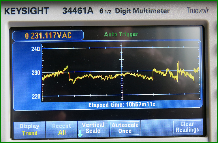

Omdat ik ook intresse had hoe de netspannings variatie er hier in het LAB uitziet, heb ik een multimeter laten loggen sinds gisteren avond 22:30.
Hieronder een plaatje, dat bijna 11 uur de netspannings variaties aangeeft.
Het springt toch meer heen en weer dan dat ik vemoede...
Het middenstuk dat vrij rustig is, is het nachtdeel.
Gegroet,
Blackdog
Maar dat komt nog lang niet in de buurt van 20v variatie per minuut

Hi DK,
Ik ben niet de gene met de problemen, maar laat alleen de variatie van de 230V netspanning zien in mijn LAB.
Ik zal ook eens een dag loggen in de meterkast, als het goed is, moet dat wat stabieler zijn...
Gegroet,
Blackdog
