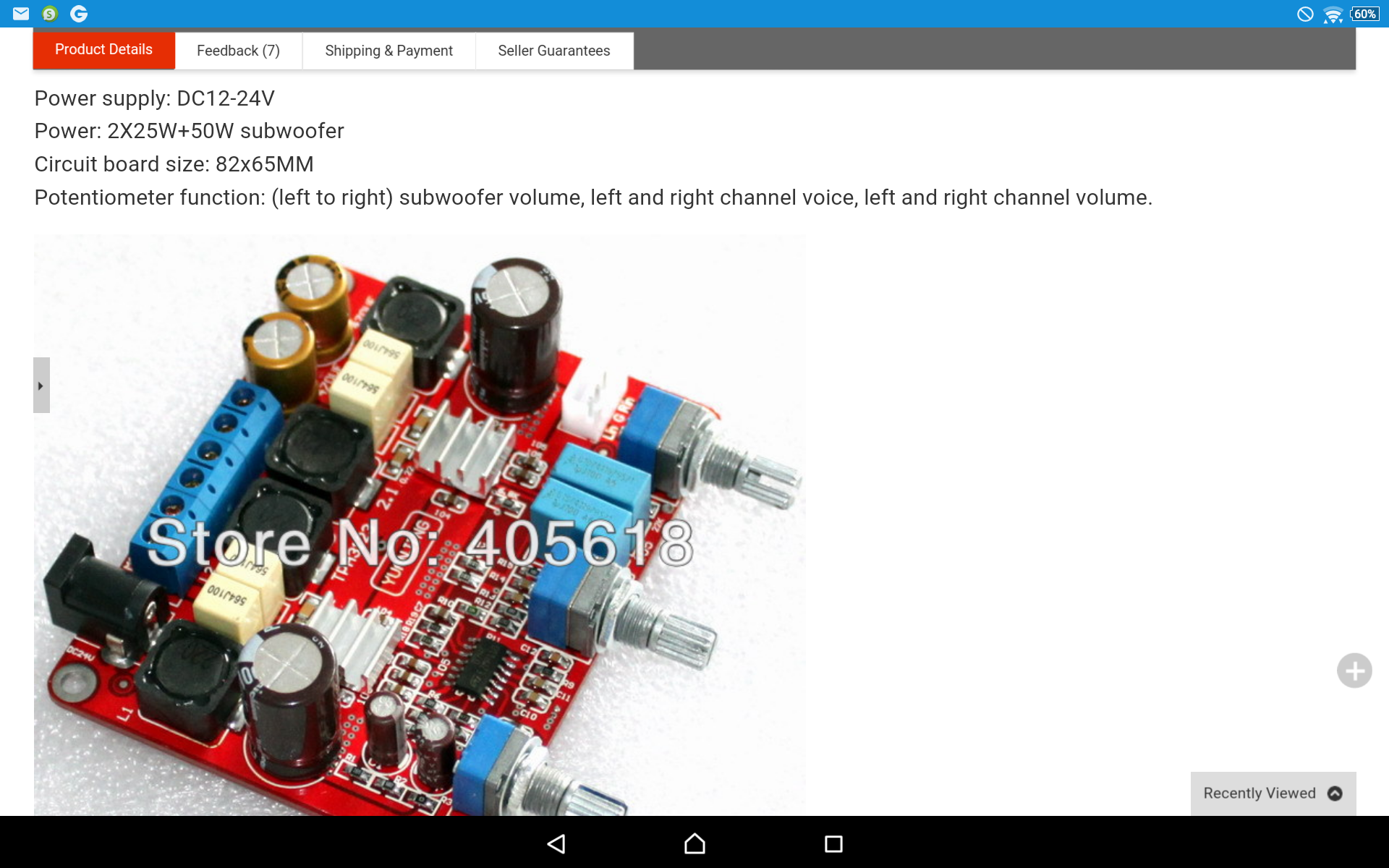

Ik heb deze amplifier gevonden zie foto.
En deze loodaccu http://www.bax-shop.nl/batterij-overig/hq-bat-lead-15-12v-universele-l…
12v x 5aH = 60Wh
De versterker module levert 2*25W en voor de subwoofer 1*50W
En werkt op DC 12-24V
En deze oplader voor de accu https://www.conrad.nl/nl/h-tronic-al-300-pro-loodaccu-lader-2-v-6-v-12…
Ik vraag me af als deze producten wel op elkaar aansluiten en hoe ik de accu dan op dit board zou moeten aansluiten.

Op 12 augustus 2015 15:00:37 schreef DiyAv:
Zo te zien een klasse D inderdaad. Ga er wel van uit dat hij het gespecificeerde vermogen alleen haalt bij de hoogst opgegeven spanning.
