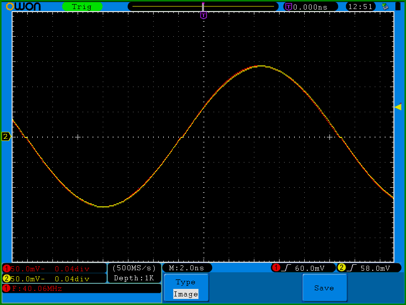

De meetopstelling
Generator: HAMEG HMF2525 (gaat tot 50Mhz, echt vlak tot 40Mhz)
MiniCircuits Power Splitter ZFCS-2-1
HP regelbare verzwakker 355D
2x MiniCircuits 6dB BNC verzwakker
2x gelijke lengte BNC kabel 50Cm
Het generator signaal komt uiteindelijk op de MiniCircuits splitter aan en gaat dan met twee gelijke kabels naar de OWON USB scoop.
Aan de ingangen van de OWON USB scoop bevind zich ieder een -6dB verzwakker.
Het hele path is dus goed afgesloten 50 Ohm met gelijke kabel lengtes .

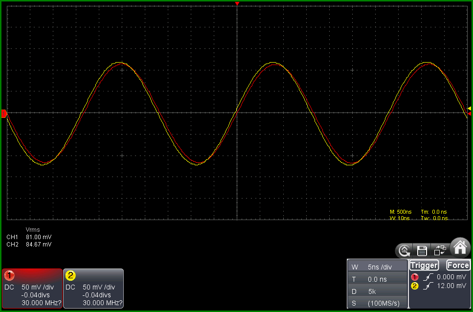

Het eerste plaatje is niet van de USB scoop maar van mijn andere OWON scoop de DS7102.
Deze wordt even als referentie gebruikt om te laten zien dat de meetopset zelf weinig fouten heeft.
Dit is een 40Mhz sinus signaal uit de generator en je kan de amplitude en de fase zien.
Of eigenlijk de fase zie je bijna niet, deze is dus bij 40Mhz nihil in deze opset,
geel dit is kanaal twee, loopt iets achter.

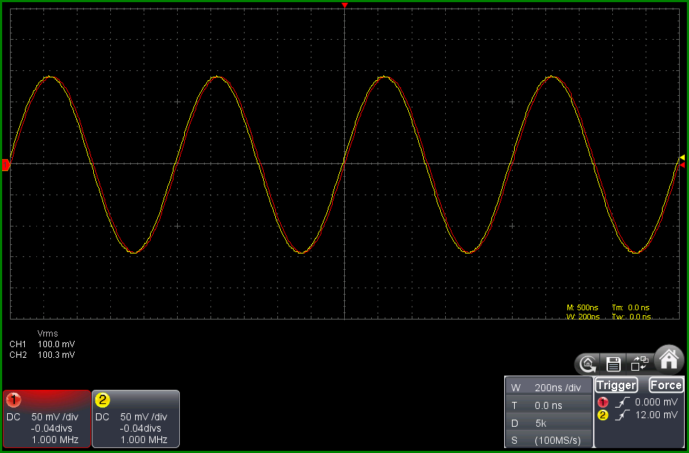

We beginnen bij 1Mhz voor de Owon-1022i.
http://www.bramcam.nl/Diversen/Owon-1022i/VDS1022i-45.png

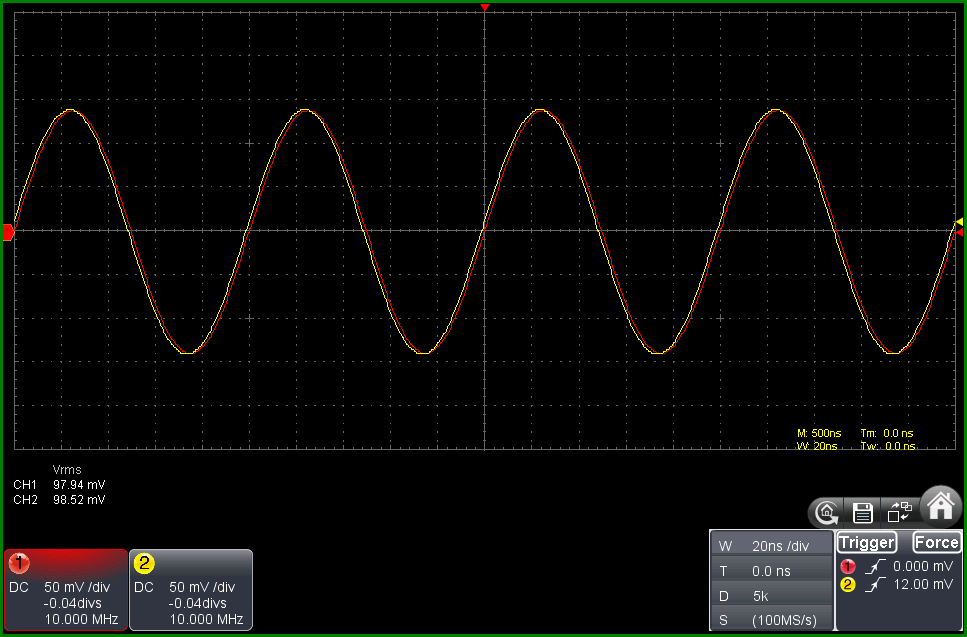

Dit is 10Mhz en het signaal niveau is ongeveer 0,2 a 0,3dB gezakt.

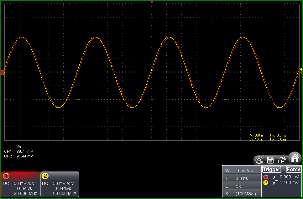

20Mhz, beide kanalen zitten hier rond de -1dB

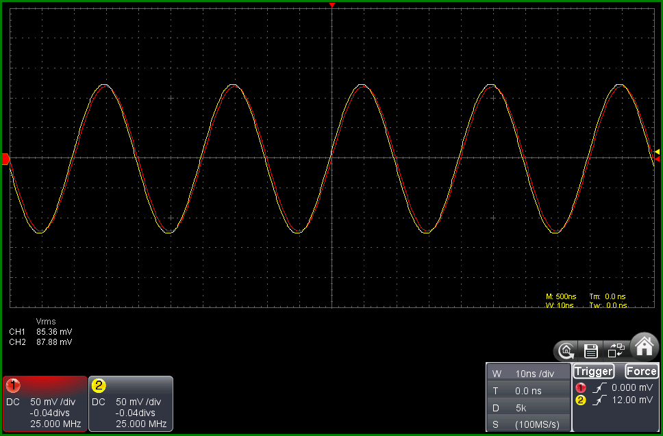

25Mhz, de verschillen tussen de kanalen worden groter,
maar er is niets aan de hand, valt erg ruim binnen de specificaties, we zijn hier ongeveer -1,3dB down.

We zijn aangekomen bij 30Mhz en hier worden de verschillen groter.
Het rode kanaal is hier -1,83dB down en het gele kanaal is -1,4dB down

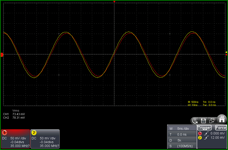

35 Mhz, het rode kanaal is nu 2,7dB down, geel doet het nog steeds wat beter en is hier 2,15dB down.

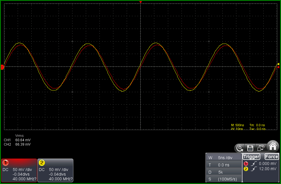

Nu gaat het hard want we zitten hier nu op 40Mhz.
Rood is nu -4,4dB en het gele kanaal is hier 3,6dB down.

Wat mij betreft ziet het er goed uit, het frequentie bereik is ruim binnen de specificaties.
Het fase verschil tussen de kanalen wordt snel overtroffen door een verkeerde afregeling van de probes.
Of als je verschillende merken/types probes gebruikt, ook als zijn ze goed afgeregeld hebben de verschillende probes
andere kabellengte dus hierdoor ook een andere looptijd.
Zie je wel dat veel problemen bij de gebruiker zitten als je niet oplet ;-)
