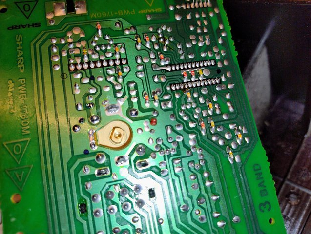

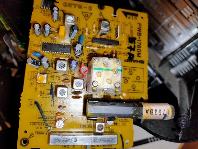

De FM van mijn Sharp qt-cd45 werkt niet meer, er komt alleen ruis uit.
Apparaat opengemaakt en al tijdens het losmaken van de printplaat met de tuning capacitor deed ie af en toe een paar seconden. Gezocht op draadbreuk en printplaat beschadigingen maar die niet gevonden. Ik heb de contacten doorgesoldeerd zonder succes. Uiteindelijk lijkt het er op dat met wat druk op de tuning capacitor de FM soms even kort werkt. Is zo'n capacitor open te maken en schoon te maken?
Of kan ik die beter proberen te vervangen?
Er zit nu een Mitsui TKSEH in, ik kan ook nog iets van f6c op staan (niet goed te zien).
