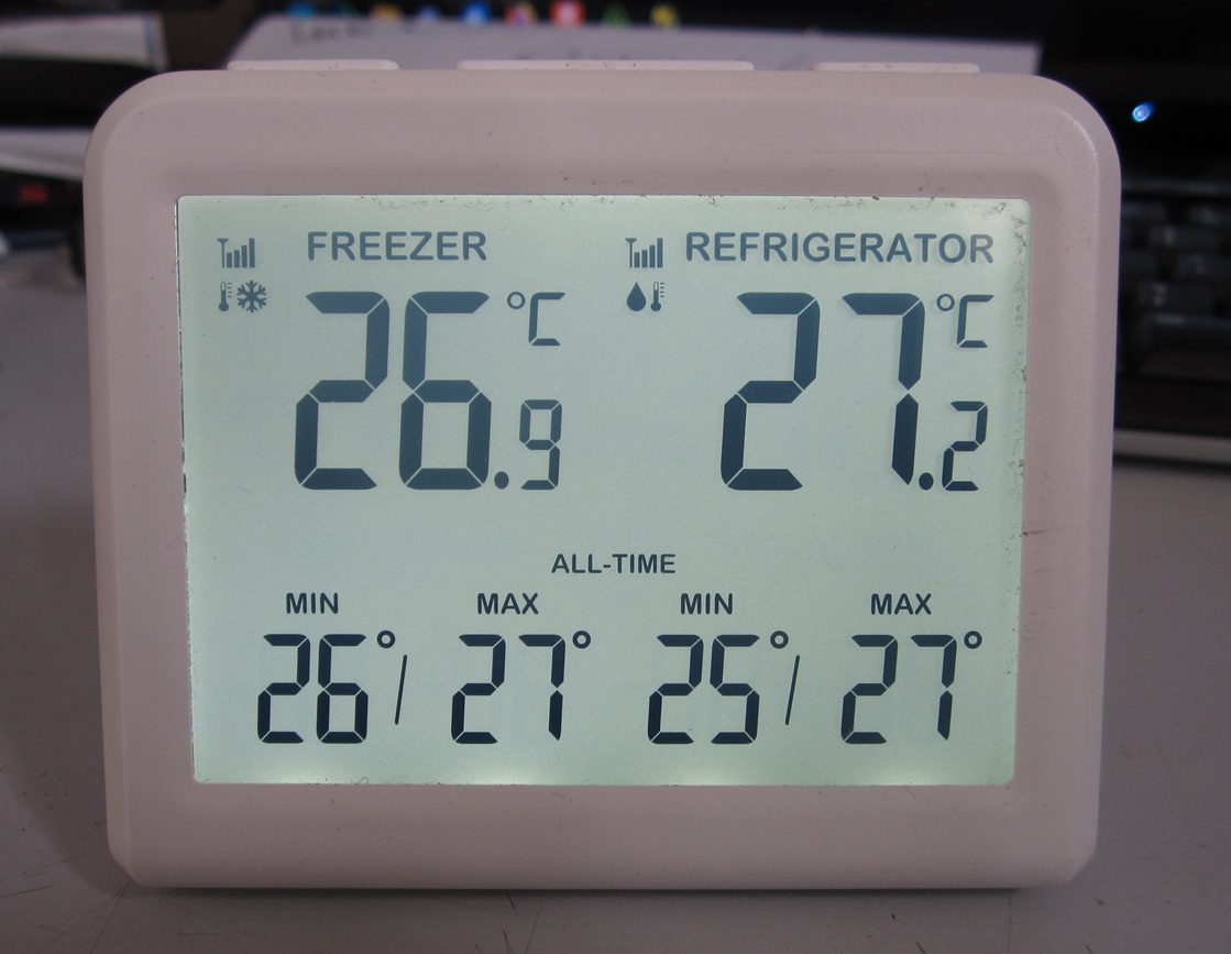

Koop een losse koelkastthermometer, daarmee kan je op diverse plaatsen de temperatuur meten.
De temperatuur op de plaats van de sensor kan niet veel van de temperatuur van de koelruimte afwijken.

Heb een handige digitale thermometer speciaal voor koel/vries (draadloos) met MIX/MAX geheugen.
Niet schrikken van de temperaturen, ik gebruik hem nu voor mijn aquaria...
Het beste is toch om ( bij een koelkast) in een glaasje of kopje water te meten, alleen dan meet je de werkelijke gemiddelde temperatuur.
Dat is ook de temperatuur van de etenswaren in de koelkast.
