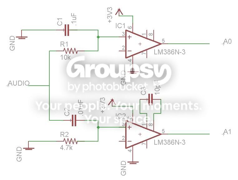

Ik wil graag beatdetectie in een microcontroller maken.
Nu heb ik een schema gevonden van iemand die dit met een arduino gedaan heeft.
Ik wil dan graag het het bovenste gedeelte gebruiken omdat deze voor de basstonen(en dus de beat) is.
Hij gebruikt een rc filter om de lage tonen uit het signaal te filteren, en vervolgens wordt dit versterkt met een opamp.
Ik zie echter helemaal geen terugkoppeling op de opamp, dus mijn vraag is, wat is nu de versterking?
Duidelijk
Alleen in de datasheet staat dat het ic vanaf 4 volt werkt. En in het schema gebruiken ze 3v3. Zal dat dan ook voldoende zijn?
De inverterende ingang (-) moet ook nog aan massa liggen.
3V3 is ook een beetje laag, een LM386 moet minimaal 4V hebben.
Lees nu dat je zelf ook al de vraag gesteld heb.

Bij een comparator zit je met een vaste spanning te vergelijken. Het mooie aan het gebruik van de microcontroller is dat je de software zo kan maken dat het niet echt uitmaakt hoe hard de muziek staat.
Gewoon versterken met een opamp, bijvoorbeeld een LM158, LM258 of een LM358. Deze werken vanaf 3 Volt.
Voorbeelden zat op het internet.
rbeckers
tysie, dat is natuurlijk zo.
Een alternatief is een ingang van de comparator aan een DA uitgang van een ucontroller. Soort omweg.
Ja, zo zou het wel kunnen.
Maar als er dan toch al geanalyseerd wordt in de software lijkt het mij makkelijker gelijk alles te doen.

Als je een controllertje als de 16LF1713 neemt, zit alles daar al in (ook 2 opamps)
