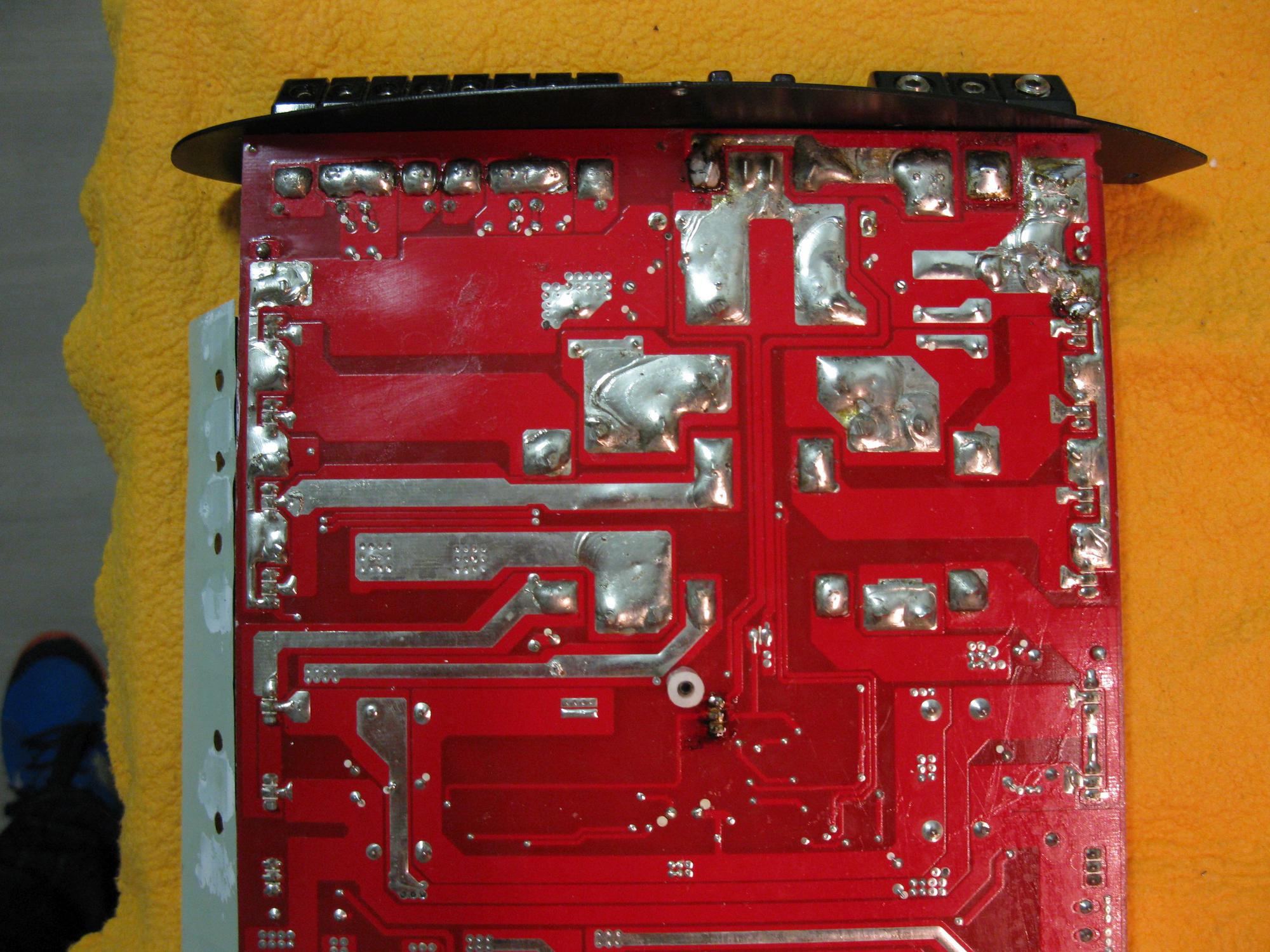

Ik heb vandaag een car audio versterker gekregen, een Eyebrid T100.4. Het probleem met deze versterker is dat deze al inschakeld wanneer enkel de plus 12v en massa zijn aangesloten. Hij staat dus altijd aan, ongeacht of er wel of geen signaal op de remote staat. Da´s natuurlijk niet zoals het hoort
Voordat de vraag komt; ik weet hoe het werkt en ja, het is echt goed aangesloten.

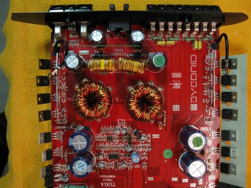

Hieronder in de bijlage enkele afbeeldingen. Aan de linkerkant van de overzichtsfoto (bovenste foto) zie je linksonder de aansluiting voor de voeding. De onderste is massa, de middelste remote en de bovenste de plus.
Het is dus net alsof de remoteschakelaar altijd op 'aan' staat. Er is een oneindige weerstand tussen de remote en plus aansluiting.
Wie weet waar ik het moet zoeken?

De remote zal wel een FET of iets dergelijks aansturen.
Als die stuk is en in sluiting ligt gaat de amp altijd aan.
Zit er aan de andere kant van de print niet het een en ander?
Wat bedoel je met andere kant van de print? Ik heb beide zijden op de foto staan. En de vraag; welke FET zou ie aansturen dan?

Wat zijn de typenummers van de twee ICs in het midden van de print (een SOIC8 en een SOIC14/16 zo te zien)?
Tommyboy
Jep, die bedoelde ik. De SOIC16 is een TL494, die stuurt hoogstwaarschijnlijk de voeding aan. Zo te zien is die al eens vervangen door iemand die niet bijzonder goed is met een soldeerbout. Het zou me niks verbazen als de fout daardoor veroorzaakt wordt. Ik ga de foto en datasheet even bestuderen, ik kom erop terug.
Edit 1: Strakke foto, mijn complimenten! Daar kunnen veel mensen nog wat van leren.
Edit 2: Aan Q19 lijkt ook gesoldeerd te zijn...
Edit 3: Het lijkt er ten zeerste op dat het remote signaal naar bovenstaande Q19 loopt, welke op zijn beurt Q3 (rechtopstaande ding) aanstuurt. Die twee onderdelen zijn mijn hoofdverdachten, mede doordat er al een keer aan Q19 beiden gesoldeerd is.
Ik ben benieuwd naar je bevindingen! Overigens.. op zo'n foto ziet het er best wel ernstig uit. Met het blote oog kijkend leek het wel ok..

Mijn tip: Probeer te achterhalen wat de oorspronkelijke types waren die op Q3 en Q19 zaten, en vervang die. Het zal niet de eerste keer zijn dat een Handige Harrie een P-FET vervangen heeft door een PNP tor.
Ook de TL494 even netjes vast solderen kan geen kwaad. Wat flux erop, even met de bout erlangs, en de flux weer verwijderen met een wat(tenstaaf)je met IPA of aceton.
Vooral q3 lijkt het mij al erg zwaar te hebben gehad. Dat is toch zo'n plastic behuizing?
Volgens mij heeft die flink te lijden gehad, warmte ontwikkeling...
q3 valt wel mee, is voornamelijk reflectie van de andere componenten.. schakelt de versterker wel uit als je een 1 k weerstand naar massa legt? kan zijn dat de remote ingang niet uitzichzelf laag wil worden, alleen als deze naar massa wordt getrokken..

Even de remote ingang volgen richting de TL494, meestal ligt er een tor in sluiting die zou moeten schakelen op deremote spanning.
Oké, hoe meet ik zo'n tor? Ik heb Q3 (dat is toch zo'n tor?) er wel uitgehad en gemeten op weerstand, maar op alle pencombinaties krijg ik oneindige weerstand. Is dat goed, of juist niet?

De tor van Q3 zal dan goed zijn, want tussen B-E en B-C meet ik een waarde van ca 820, en dit maar 1 kant op. Stekkers andersom is waarde oneindig.Tussen C-E meet ik oneindig. Mag ik dan aannemen dat deze tor goed functioneerd?
Omdat ik toch mijn twijfels bleef houden bij Q3, heb ik hem omgewisseld met een andere B649a die op de print te vinden was, maar dit gaf hetzelfde resultaat. Helaas, bij het terugplaatsen brak 1 van de pennen af, waarschijnlijk vanwege het vele 'wiebelen'. Daar heb ik nieuwe voor besteld, eBay, lekker goedkoop, wel ff wachten.
Dan blijft TL494l nog verdacht, omdat ie er zo slecht uit ziet. Ik heb hem aan een elektronica reparateur laten zien en hij gaf aan dat ie 'lelijk' gesoldeerd was maar dat ie er niet kapot uitzag. Om het zeker te weten moest ie gaan meten en dan gat de meter tellen. Aangezien de marktwaarde van dit ding zo'n 30 euro is wil ik dat niet, dat is het me niet waard. Weggooien is zonde, als ik hem met een kleine investering op kan lappen heb ik natuurlijk wel eer van m'n werk.
Maargoed, zo'n TL494l, is die makkelijk te vervangen? Op Google zie ik een chip met pootjes, maar op de print lijkt het alsof ie met 'soldeerspoortjes' vastzit. Hoe moet ik dit zien? Zelf te doen? Ik heb een Velleman instelbaar soldeerstation, niet al te dikke tip, we verwisselbaar, dus zou een dunnere kunnen plaatsen.
