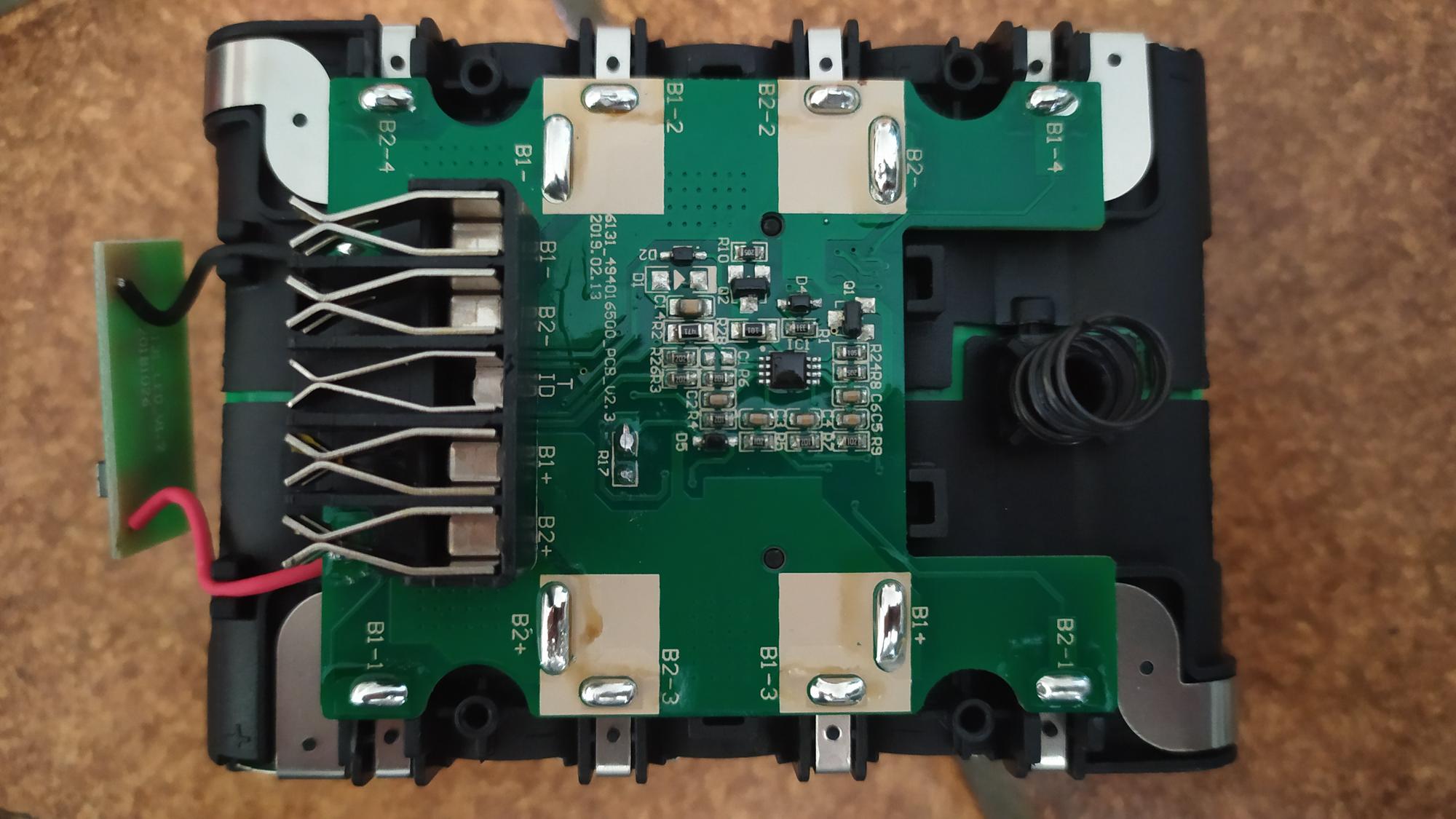

vraag me ook af wat die J1 connector links zou betekenen.
de J2 connector is dus de drukknop met de ledjes voor de laadstatus
M'n beste gok is SMBus Data en Clock, GND en +V om het BMS zonder cellen te kunnen configureren.
I2C zou natuurlijk ook nog kunnen. Het aantal aansluitingen lijkt in ieder geval wel op een van beide te wijzen.

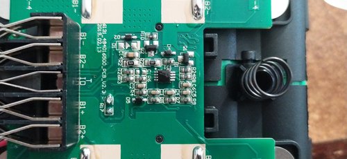

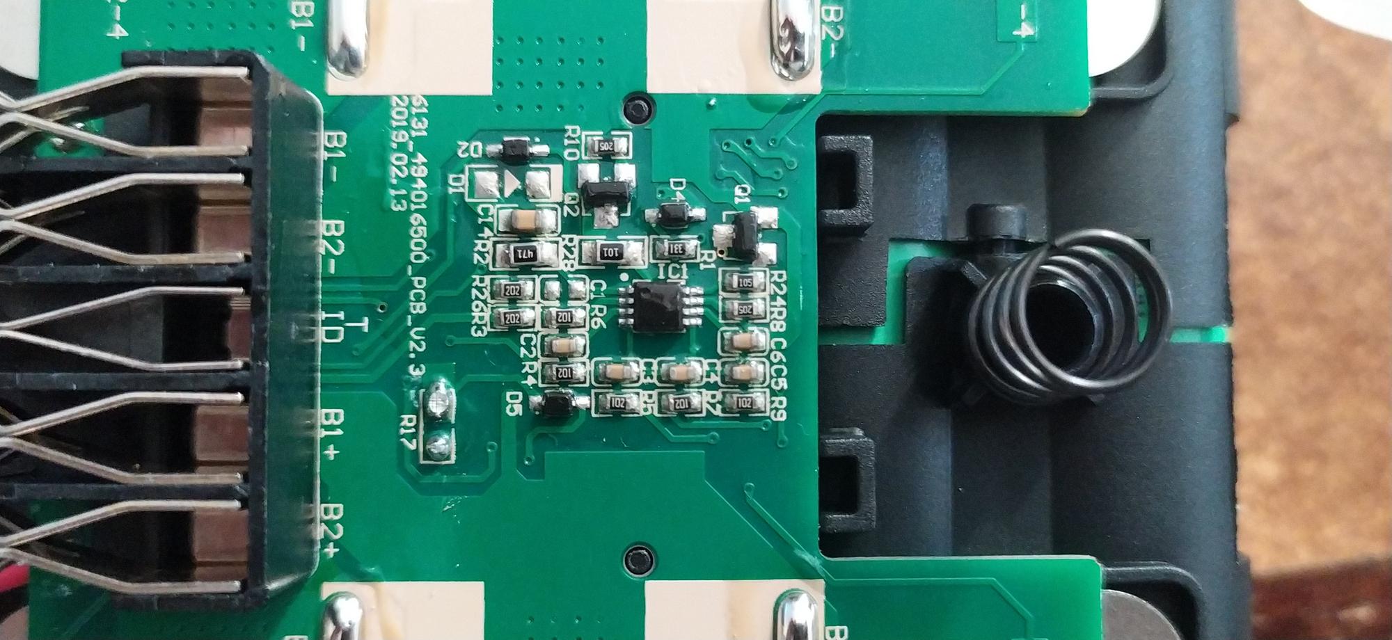

Mooi die vergelijking. de print ziet er idd heel anders uit. Zou het kunnen dat Q1, Q11, Q14,Q15 mosfets oid zijn die samen met hun weerstanden (respectievelijk R2, R11, R22, R25) een balanceerschakeling vormen). heeft iemand hier al aan gemeten?
Die weerstanden zijn allemaal 51 ohms weerstanden. Bij een celvoltage van 4.2 volt zou dat neerkomen op 0,08 amp ontlading (een wattage van 0,34). Is dat zinnig als je kijkt naar b.v. d eafmetingen van die weerstanden?
Denk het wel, het lijken 0805 weerstanden met een stuk koper er omheen, dus dan is 0,25W zeker acceptabel. Uitgaande van een redelijke 'duty cycle' lijkt 0,34W piekvermogen niet onredelijk. Je zou wel 5 transistoren+weerstanden verwachten voor 5 cellen.

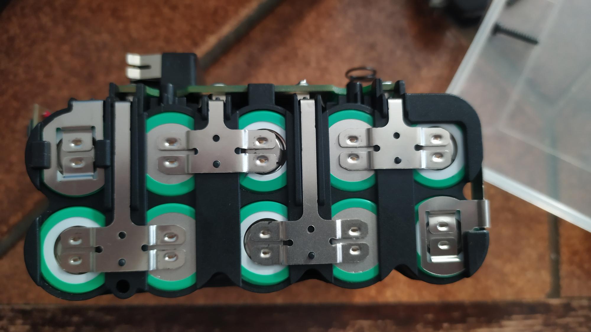

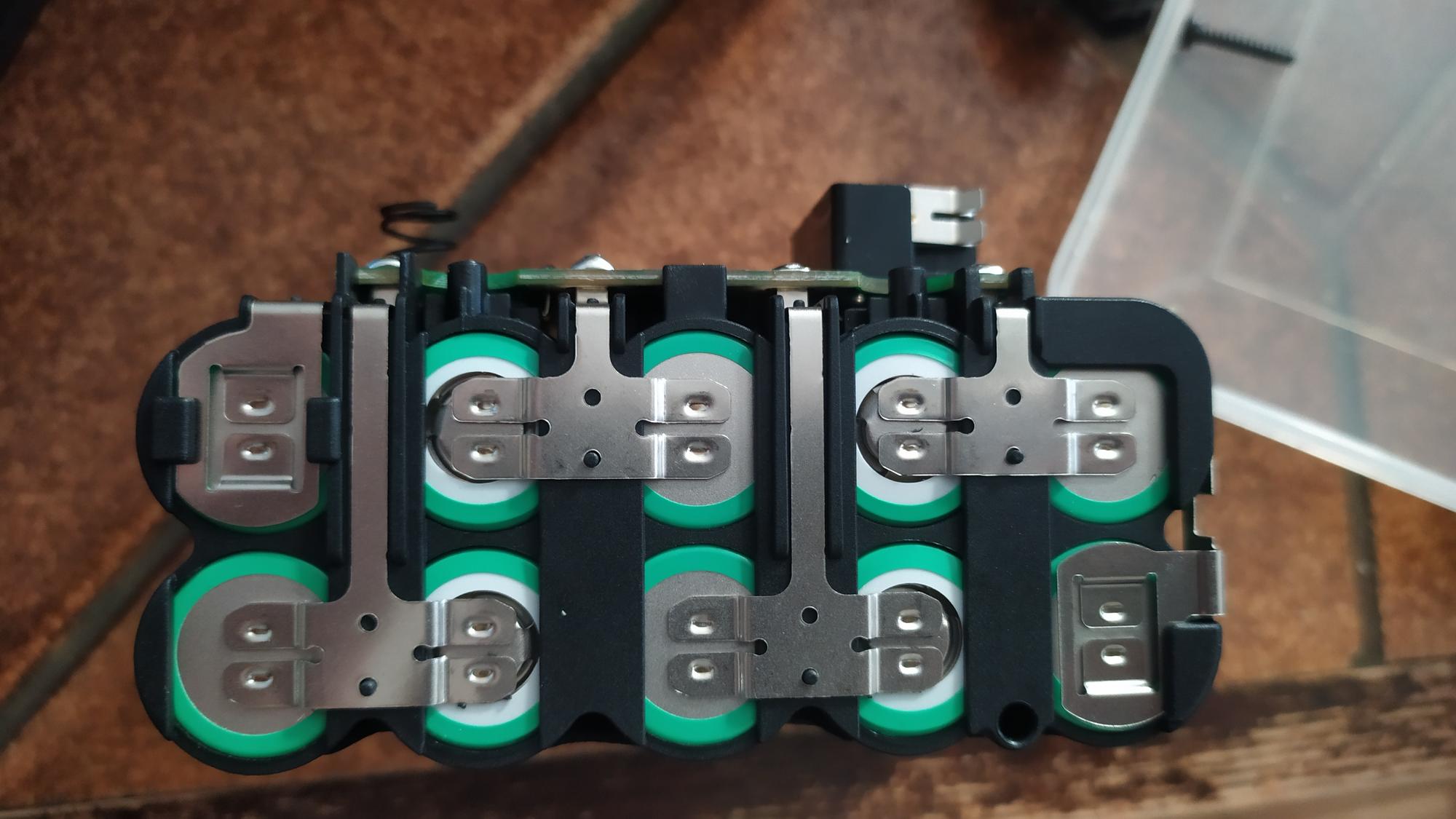

Om alles in één draadje te houden, hier wat foto's van een 2,5Ah 40V/5Ah 20V Aldi accu.
Ik dacht dat ze dikke schakelfets zouden hebben om serie of parallel te schakelen, maar ik denk dat ik weer veel te moeilijk dacht (niet de eerste keer en ook niet de laatste...)

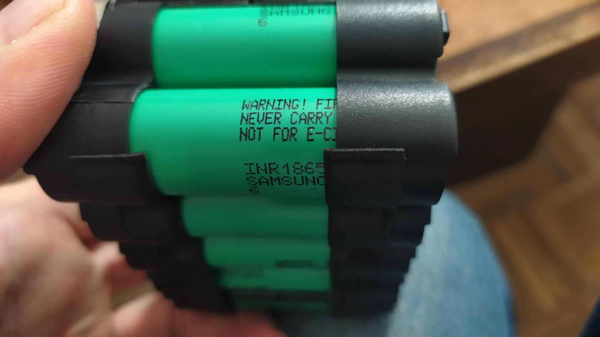

Echte Samsung 18650's zo te zien.
Het lijkt erop dat het ontvangende apparaat ze gewoon in serie of parallel zet.
Alhoewel dit niet helemaal het volgende verklaart:
B2+ naar B2- : 17,31V
B1+ naar B1- : 17,33V
B2+ naar B1- : 14,1 tot 14,7V, niet stabiel.
B1+ naar B2- : 13,5, iets stabieler maar ook niet helemaal stabiel.
IC is totaal niet af te lezen.
Ik denk dat ze de batterijcontacten gebruiken om ze in serie/parallel te schakelen, dan heb je dat niet nodig. Ik denk dat je die rare metingen krijgt omdat elke set cellen galvanisch gescheiden zijn (anders kan je niet in serie of parallel schakelen) en er wat lekstroom is. Ik vermoed dat je deze spanningen kan beïnvloeden door de connectors aan te raken met je vinger.

D'r zit een dikke schakelfet aan de achterkant van de print. Minstens 1. Er zal ook nog een BMS chip op de achterkant moeten zitten want deze 8-poter kan niet de 10 cellen in de gaten houden.

[...]D'r zit een dikke schakelfet aan de achterkant van de print. Minstens 1. Er zal ook nog een BMS chip op de achterkant moeten zitten want deze 8-poter kan niet de 10 cellen in de gaten houden.
Ik heb ertussendoor zitten gluren maar de enige goed zichtbare verdikkingen waren voor de strips van de batterij die van de zijkant komen (B1+ en - en B2 + en -). Wat uiteraard niet betekent dat er niets zit, maar ik zag het in ieder geval niet.

Bij nader inzien is het een accupack voor powertools, toch? Dan doen ze geen beschermings-FET er in: de stromen zijn zodanig groot dat dit te duur/warm wordt. Sorry.
Ik heb hier een oude Makita 14,4 accupack liggen maar ben de lader kwijt. Ik laad hem soms met een labvoeding op (Heb ook een werkende ouder 10,8V Makita schroefboor met 1 accu die weigert het op te geven)
Maar ik was benieuwd naar de binnenkant om te zien of er een balanceer circuit inzat. Dat blijkt niet het geval. Er zit een aansluiting halverwege maar die lijkt qua balanceren niets te doen want 1 cell zit al op 4.3 terwijl de rest nog rond de 4 zit.
Er zit wel een TL431 op.
Ik denk dat er iets kapot is of wacht op commandos van de lader want de processor op het BMS doet niets. Heb geprobeerd hem te reverse engineeren maar je kunt de traces niet zien en met een dubbelzijdig, alleen maar smd PCB, is dat te veel werk.

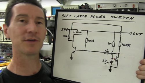

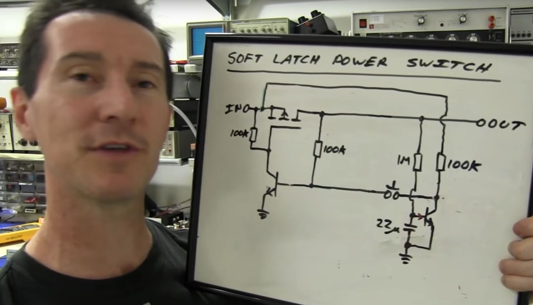

Ze zijn meestal niet zo duur, dus echt een buil er aan vallen kan je niet. Als de spanning wat lager was geweest had je misschien een aanpassing kunnen doen van deze schakeling die Dave Jones noemt: EEVblog #262 - World's Simplest Soft Latching Power Switch Circuit.

Rew slaat de spijker op de kop. Een diepteontlaadbeveiliging komt in wanneer de spanning op het pack te laag wordt, dan is het onhandig als de schakeling zelf de accu leeg blijft trekken.

Mee eens, het is zeker belangrijk om het stroomverbruik van je bewakingscircuit te minimaliseren. De 3µA van een DW01 leek me echter volstrekt acceptabel. Het alternatief is om iets te ontwerpen dat zichzelf tegelijk met de last afschakelt als de spanning te zeer daalt. Dan zou je iets krijgen als dat circuitje dat Dave Jones noemde:
Dat gebruikt alleen stroom als hij aan is, al zou een schakeling met losse activeer- en deactiveerlijnen misschien handiger zijn. Het ziet er in elk geval uit als een zinvolle start voor verder ontwerpwerk. Het is net niet handig om deze schakeling op tot 21V te gebruiken, al zijn er hier en daar wel MOSFETs met een 30V gatespanning.
