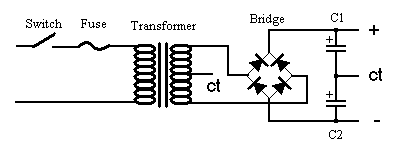

Bij het bestuderen van de gelijkrichter viel mij op dat de secundaire spoel van de transformator gesplitst is en aan massa ligt. Aanvankelijk ging ik, gelet op de vier dioden, uit van een brug gelijkrichter maar de aftakking naar massa deed mij weer denken aan dubbelfase gelijkrichting. De positieve en negatieve spanning had ik reeds afgelezen op het schema. Deze vorm van gelijkrichting was ik nog niet eerder tegen gekomen.
Nu heb ik geprobeerd een duidelijke beschrijving te vinden van de werking van deze gelijkrichter. Hopende zo inzicht te krijgen in hoe de stromen lopen, wat hun fase is en de frequentie. Dat is helaas nog niet gelukt. Net zo min als het ontkoppelen van de STK versterker schakeling. Maar wel weer wat opgestoken t.a.v. gelijkrichting en schema’s lezen.
Je hoeft niet moeilijk te denken hoor. Ze hebben hier de brugcel een beetje raar getekend (hij bestaat ook uit losse dioden), maar de configuratie is tamelijk "standaard". Ik heb even gegoogled en vond een wat overzichtelijker tekening van de situatie:
http://www.midibox.org/dokuwiki/lib/exe/fetch.php?media=pga:txandbridge.gif
De 'ct' aan de transformator is dus elektrisch verbonden met de 'ct' bij de condensatoren. Helpt dit? Het komt er in elk geval op neer dat je nu een massa hebt, een aansluiting met +28V ten opzichte van deze massa en -28V tov deze massa.

Tot zover heb ik ten aanzien van de problemen met mijn Pioneer SX-590 de volgende ideeën:
- Er zit kortsluiting in het systeem. Dit maak ik op uit het doorbranden van twee zekeringen en de truc met de lamp in serie met de A/C voeding.
- Eerder dacht ik dat de twee elco's opnieuw geformeerd moesten worden maar is niet waarschijnlijk. Wanneer spanning op het apparaat wordt gezet laden deze zich op tot ongeveer 28V (afhankelijk van geleverde A/C spanning).
- Ik heb de STK's ontkoppeld en geconstateerd dat er nog steeds dan geen sprake is van kortsluiting wanneer er spanning op het apparaat wordt gezet (a.d.h.v. de lamp test).
- Ik heb de STK's ohm's doorgemeten en geven geen kortsluiting.
- De diodes in de gelijkrichter heb ik met een multimeter aan een diodetest onderworpen. Ik denk dat ze goed zijn maar de wijze waarop ik ze getest heb (op het PCB) is niet zoals het hoort.
Heeft iemand een tip wat ik als vervolg stap kan ondernemen om de oorzaak van de kortsluiting boven water te krijgen?
M.v.g.
HF-DIY
als de elco's wel opladen naar 28V maar de lamp blijft branden is er nog iets niet goed. het hoeft niet de hoofd voedingslijn te zijn. kan ook de stuurspanning zijn welke in sluiting ligt.
je kunt proberen om de draden los te solderen op de trafo en zien of je daar sluiting in hebt zitten. kan ook een diodebrug zijn met sluiting..
