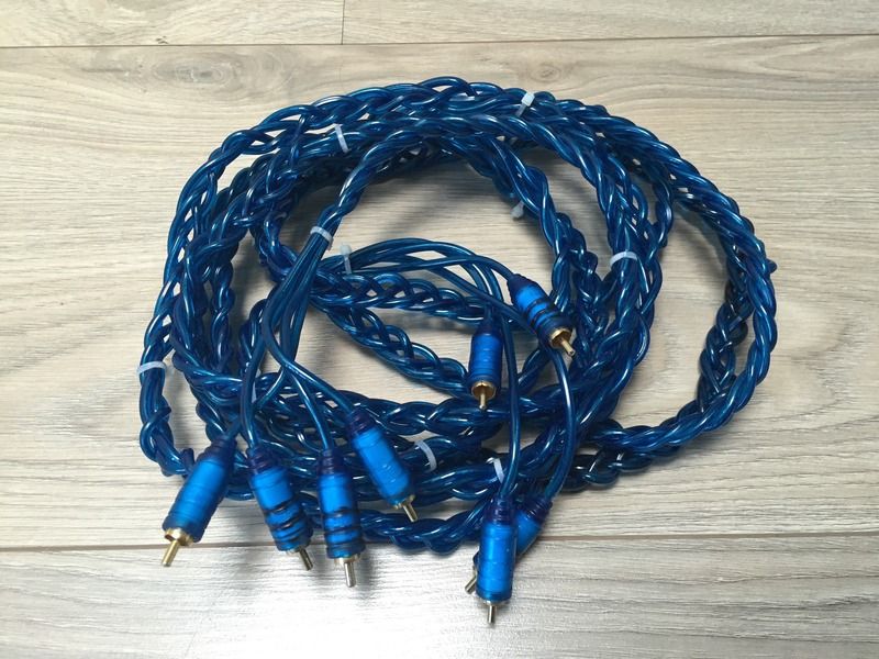

Opgelost! De beide kabels die al in de auto lagen er uit gehaald, los getrokken (zodat ik 4 kabels had) en toen is mijn lieftallige vriendin lekker gaan vlechten. Nadat ie weer in de auto aangesloten was, geen storing meer!
Plaatje bij het praatje:
het twisten van draad wordt vaker gedaan om storing tegen te gaan, vooral in buizenradio's en in de telefonie..
