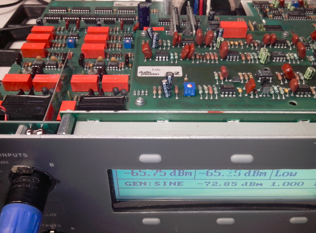

Ik heb hier een AP one portable staan die mij een beetje in de steek laat.
De input kanalen hebben een afwijking van 6dBm en willen nogal fluctueren.
Reparatie kan ik wel zelf, maar ik mis de service documentatie.
Heeft iemand die toevallig liggen?

Mijn ervaring bij dit soort apparatuur zijn meestal de relais aan de ingang.
Bied een stabiel signaal aan, zeg 1Khz en het liefst symmetrisch.
Kijk naar de output met een annaloge scoop op de "Analyser Output"
Dit doe je met het instrument uit de kast, let op dat je verder een "schone" werktafel hebt.
Niet allemaal andere rommel er omheen, dit is vragen om moeilijkheden.
Bied 1dBu aan (1V RMS) bij 1Khz, kies de "LEVEL" functie.
OK, je kijkt nu naar het analoge scoop plaatje en je tikt voorzichtig op diverse relais.
Als alles blijft werken zoals het zou moeten ga je iets harder tikken.
Als je dan nog steeds geen resultaat hebt pas je het signaal niveau aan.
Gebruik dan b.v. +20dBU (10V RMS), daarna 100mV, 10 en 1mV.
Een andere truc is b.v. weer bij verschillende niveaus 1Khz aan te bieden in de THD+n mode.
Ook nu weer meet je op de Analyzer output met je analogescoop.
Het voordeel van deze maniet m.b.t. storings zoeken is dat je heel snel kleine variaties ziet
van storingen in relais printscheurtjes e.d. ook handig bij andere onderzoeken van storingen van apparatuur
Ik heb geen schema, wel het zelfde type Analyzer.
Er is ook kans dat een van je ingangs opamps is opgeblazen, meten is weten!

De relais waren mij inderdaad al opgevallen.
Een beetje tikken en ik zie compleet andere waarden voorbij komen.
De ingangen lijken iig nog wel in orde. Wel zijn metingen beneden -36dB niet mogelijk, de versterkingstrap schakelt namelijk niet meer mee beneden -36dB. Er zal dan ook wel een 339 uit liggen.
Ik ga eens puzzelen

Die rammelende relais komt vaak omdat er b.v. aan grote signalen gemeten wordt.
En daar bedoel ik dan mee spanningen uit 100V versterkers e.d of 500-Watt of meer versterkers.
Ik heb de Neutrik meetset van mijn werkgever ook een 3 tal keer de relais moeten vervangen.
Ook ik meette veel aan 100V versterkers en dat ging zeker 1x per jaar mis.
Ik denk dat er in de programmering te weinig rekening wordt gehouden met de timing voor de relais.
Hierdoor kunnen ongunstige situaties ontstaan (kortsluiting/grote stromen) door de relais waardoor de contacten beschadigd raken.
Ook is het lastig relais te vinden die een goed gedrag vertonen bij kleine signalen en ook 200V a 300V piek kunnen schakelen.
Mijn AP heeft gelukkig nog geen last van rammelende relais.
Wat zegt de zelftest als je deze uitvoerd?
Dan nog even dit, er is mij in het begin al opgevallen toen ik hem kocht in 2001,
dat de afscherming voor de kleinste signalen niet optimaal is.
Hierdoor kan je afwijkende waarde krijgen bij vervormings metingen,
meestal in het gebied beneden de 0,01% en bij ruis en niveau metingen rond de 10uV en lager.
Een vrij staande tafel zonder geschakelde voedingen in de buurt helpt hierbij.
