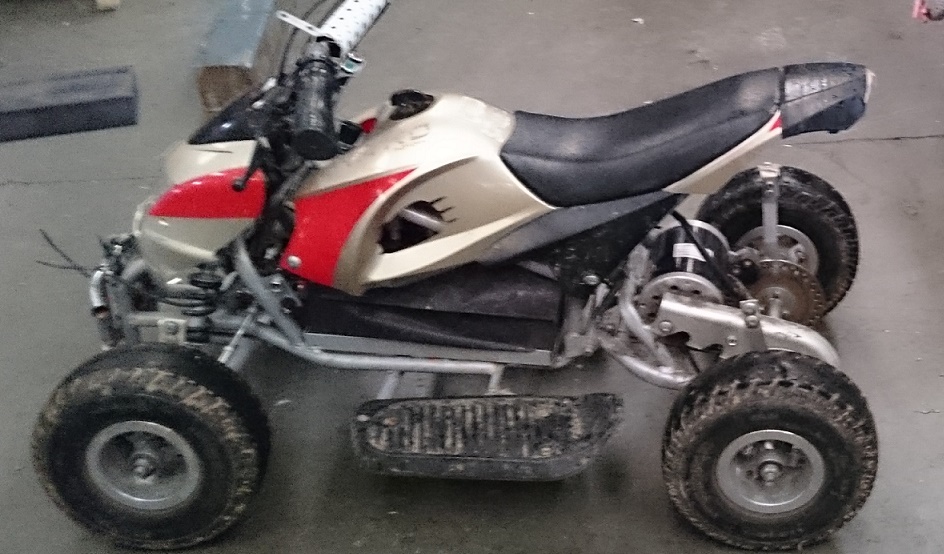

Nou om het mezelf makkelijk te maken ben ik op zoek gegaan naar een ander alternatief en ben op een 500w 36v quadje gestuit. Deze weegt zelf al een geschatte 30 kilo en de vorige eigenaar van 85 kilo was totaal geen uitdaging. Ik zal de wielen,aandrijving en alle elektra gebruiken.
even een foto toegevoegd
