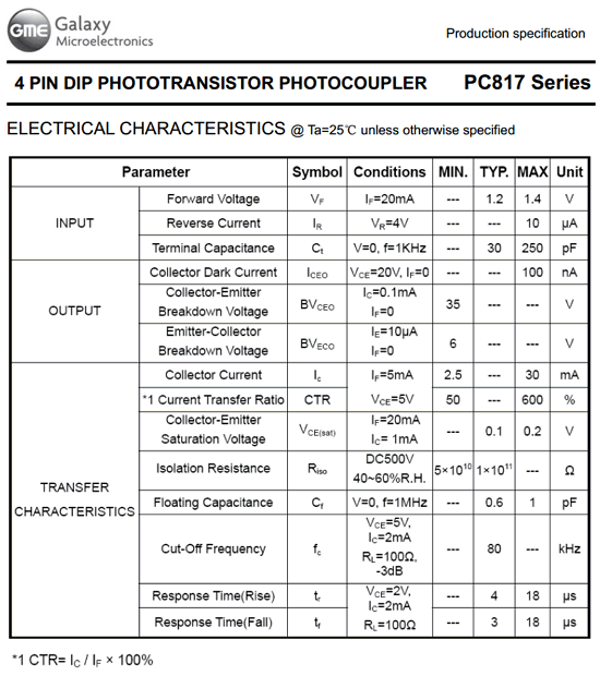

Dus ik dacht om een pc817 optocoupler te gebruiken om deze te scheiden van de arduino zodat als er iets mis gaat, alleen de optocoupler opblaast.
Maar , deze pc817 kan ik niet zomaar aansluiten op 12V want dan gaat die geheid kapot en een weerstand volstaat niet volgens mij vanwege het variabele Voltage wat erop komt.
Specificaties van de pc817
http://www.datasheetq.com/contents-image1/Unspecified1/881878-DI1.gif
Moet ik met een Zenerdiode gaan werken of iets dergelijks ?
Want als ik het goed begrijp met een zenerdiode kan ik de stroom “afknijpen” als deze boven x Volt komt ?

Je zou het kunnen doen zoals bij electronics.stackexchange.com staat.
Het PWM signaal via een optocoupler naar de arduino leiden en deze het signaal laten meten.
Het signaal wat je nu gemeten hebt is een gemiddelde waarde. Het PWM signaal schakelt redelijk snel tussen de 0 en 12V waardoor je een lager gemiddelde krijgt.
De led van de optocoupler heeft een spanning van 1.2-1.4V nodig met een stroom van 20mA.
De weerstand word dan 12V - 1.2 = 10.8V => R = 10.8 / 20mA = 540Ω
Voor een e24 reeks zou dit dus 560Ω worden.
De arduino kan daarna een analogread() doen op het signaal en als deze hoger is als 0 moet de lamp aan staan.
