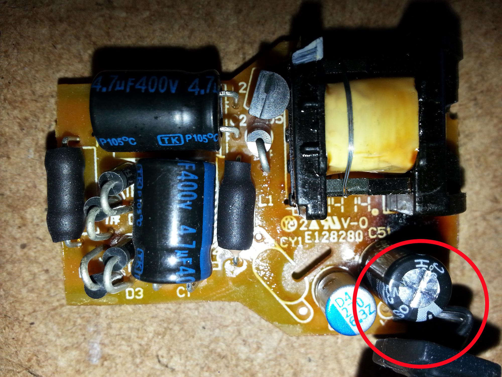

Maar nu komt natuurlijk waar iedereen op aan het wachten was: de pcb. Omdat de lader nog wel warm werd was een gesmolten zekering uit te sluiten, maar de daadwerkelijke fout wordt er niet evidenter op. Ik heb beide zijden van de print gefotografeerd. Ik ga hem niet reverse engineeren, maar hij die zich geroepen voelt mag dit van mij natuurlijk altijd doen. De topologie van deze lader is niet redelijk standaard, maar daar kom ik zo op terug. Eerst zal ik jullie trakteren op de werkelijkheidsinterpretatie van mijn bejaarde Samsung Galaxy S3:
https://farm2.staticflickr.com/1653/25262259142_bd7119b67e_z.jpg
https://farm2.staticflickr.com/1547/25354355626_1d9fbc2f51_z.jpg
Het is duidelijk dat de diode veel warmte heeft geproduceerd, dus deze zou misschien wel de oorzaak kunnen zijn van alle ellende. Verkleuringen van de PCB zeggen nochtans niet alles over de daadwerkelijke staat van de componenten, en een bruin verkleurde PCB zie je ook best geregeld in apparatuur die gewoon functioneert. De kleur lijkt veelal een gevolg van de termijn dan de intensiteit van de warmte.
Hoewel het merk niets hoeft te (maar wel kan) betekenen, kan ik prijsgeven dat de elco's uit de fabrieken van Jamicon zijn gerold (dat is op de foto net niet te zien). Ze lijken niet de oorzaak van het probleem, maar dat is niet altijd direct te zien. Het gassige lot van veel van hun broetjes is hen echter niet ten deel gevallen getuige de nette staat van hun verzegeling. Wat wel weer opvalt is dat er twee elco's in zitten van 4,7µF/400V, maar niet parallel. Dat impliceert dat de schakeling niet een heel erg standaardconfiguratie is. die via een spoeltje parallel geschaked zijn. De schakeling is een standaard flyback met sensing aan de primaire kant (er is geen optocoupler of iets dergelijks). Helaas lijkt er op het minuscule ic'tje geen opschrift te zitten. Ik zei al de schakeling niet verder te willen gaan uittekenen, maar mocht iemand er in geïnteresseerd zijn kan ik wel meer foto's produceren van de PCB layout!

Wat ik in de overigens aardige teardown mis, is wat er nou eigenlijk met die topologie en primaire condensatoren aan de hand is. TS zegt er verderop op terug te komen maar dat mis ik even.
Je hebt gelijk, ik zie nu ook dat mijn formulering sub-optimaal is. De topologie was niet standaard omdat hij twee elco's gebruikte van 400V. Als het er twee zijn, zijn ze gewoonlijk met een lagere spanningsspecificatie in serie geschakeld in een half bridge. Dat was dit niet omdat er maar één schakelend element in het schema zat. Ik kon zo snel niet ontdekken wat de topologie wel was, dus toen is er niet veel info meer bij gekomen dan dit.
Mel, ik weet niet wat er met jouw lader aan de hand was... :S In stand-by zou je verwachten dat je lader niet warmer wordt dan onder belasting. Volgens mij gebeurt dat nog wel eens als de topologie geen terugkoppeling heeft om de uitgangsspanning te regelen (zoiets als dit), want dan zit er vaak een zener oid die de teveel geleverde energie wegdissipeert. De uitgangsspanning zal dan ook wel merkbaar dalen als je een belasting aansluit. Je zou dit echter niet verwachten bij een "fatsoenlijke" lader. ;-)
Kruimel
Zit L1 niet tussen die condensatoren in? Dat wordt vrij vaak gedaan (<10w), is goedkoper dan een common mode choke en kom je in de meeste gevallen ook wel de emc mee door.
Lijkt me sterk dat ze een andere topologie als flyback gebruiken.

Verhip, goed gespot! Ik heb dit wel eerder gezien inderdaad, maar had het hier niet herkend. Ik zal de tekst aanpassen.

doorgaans als die dingen warm worden, zit er een gare elco in of een diode met een lek erin. die zwarte plek rondom de diode zegt zoiets wel..
de deuk in die sanyo elco lijkt me ook niet zo heel goed..
