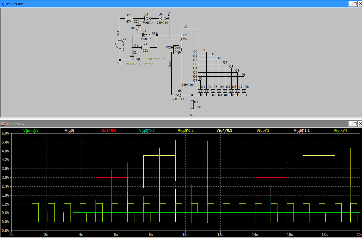

C3 100u : ohm pi laat zien dat bij 10k 5v staptijd ongeveer 0,9s / 1,1Hz is.
C2 10u : condensator ontlaadt zich niet via een weerstand maar voornamelijk via max. lek van 0.1uA van de HC14. Van 4,4 V naar zeg 1,7 V duurt dan minimaal (4,4-1,7)/0,1uA * 10us=270s
Tenzij T1 eerder geleidt.
Let op dat je adapter wel 5V is.
Ik kan van het gebeuren rond de shiftregister geen soep maken.

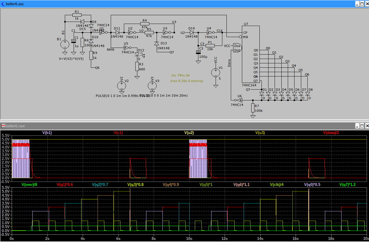

Q0 klopt iets niet aan , waarom 2,5V. Model niet goed?
Dat komt omdat label Q0 ook op uitgang Q7 zit.
Als je in simulatie iets geks tegenkomt komt hetvaak door verkeerd label gebruik of je bent de aarde vergeten.
Let op de factoren van de verschillende spannningen voor duidelijkheid.

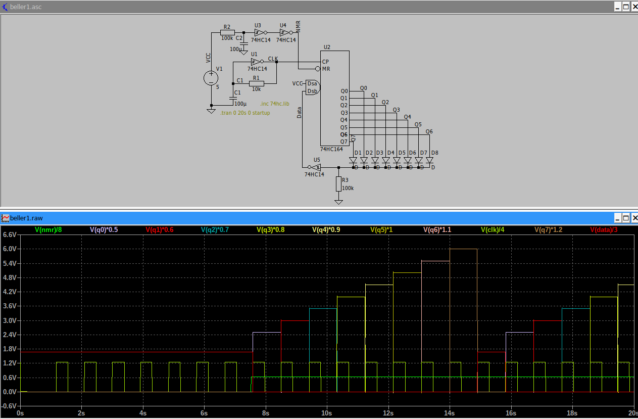

2e plaatje label gecorrigeerd. Alles verloopt nu mooi achter elkaar.
[Bericht gewijzigd door Bart777 op (11%)]
Het geheel maar uitgebreid.
Weet niet wat precies de bedoeling is.
Q7 blijft 0 omdat Q6 de boel al reset. De flipflop rond U2 en U3 reset dan nooit. Wat de functie daarvan moet zijn is mij ook niet duidelijk.
C1 verplaatst anders detecteren we geen mooi bel signaal.
In het plaatje wordt bij t=10s opnieuw 1 sec op de bel gedrukt.
Zoals het nu is verwacht ik een oneindige belloop.
Iemand belt aan en na zeg 5s belt jou schakeling opnieuw waardoor het hele proces weer opnieuw begint.
De terugkoppeling via R9 zou dat moeten voorkomen echter alles wordt weer opnieuw gereset.

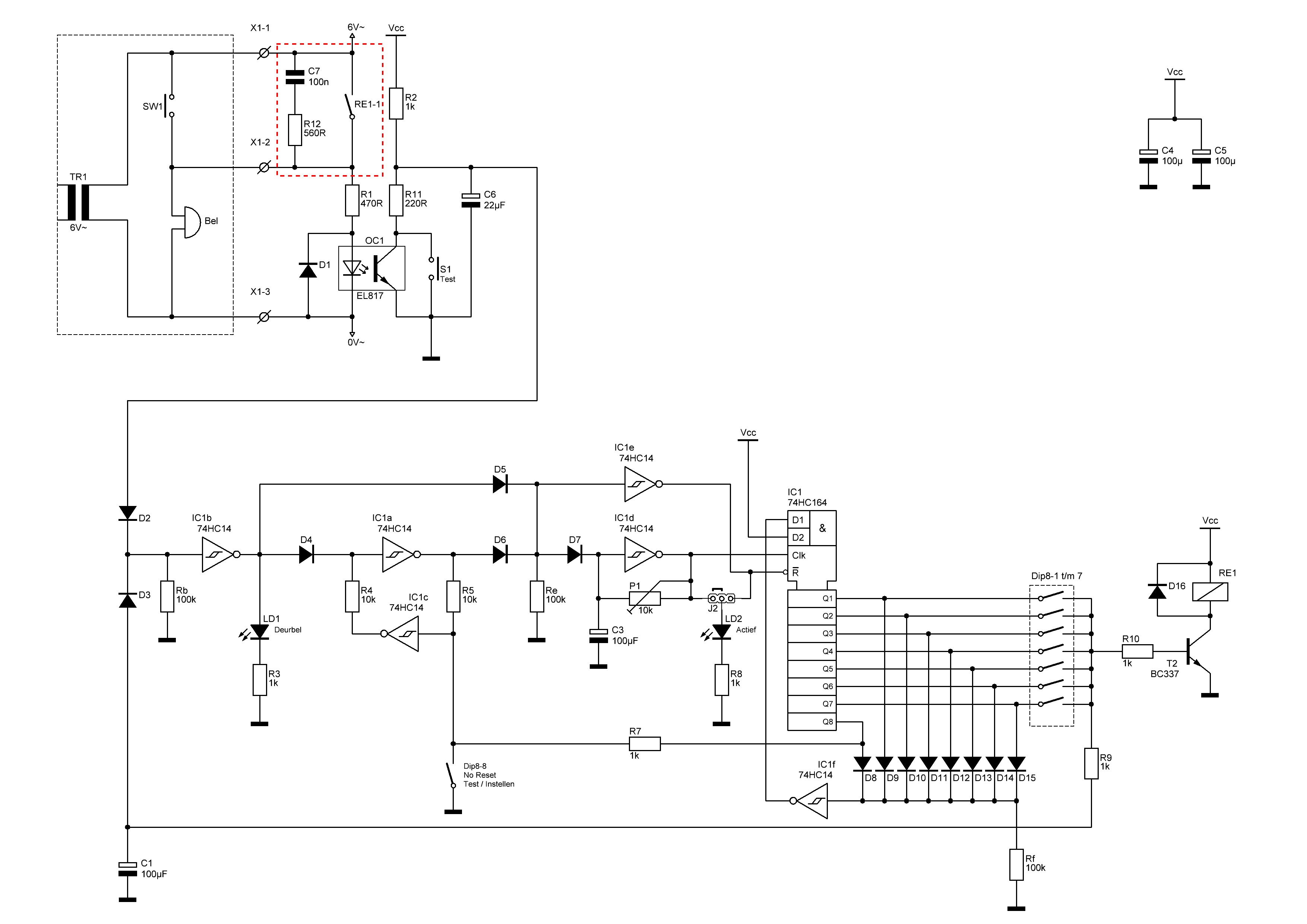

Ik vermoed dat het zoiets moet gaan worden?
@Frederick E. Terman Goed gezien, 'verlenger' moet het zijn! Bij deze aangepast.
@nonius: dat is het juist niet ;)
Op vrijdag 10 juli 2026 13:01:59 schreef OPTOdesign:
In het kort is dit een deurbel vertrager verlenger met 'eigen karakter', instelbaar via dipswitch Dip8 1 t/m 7 en de stapfrequentie middels P1. De schakeling wordt parallel over de bestaande serieschakeling van schakelaar en bel aan trafo gezet. IC1a, C2 en T1 vormen een alternatieve flipflop. Het schuifregister wordt hier ingezet als decimale teller en scant zo de dipswitch en bepaald de pauze c.q. aantijd(en) van de bel nadat er is aangebeld en de buiten-drukschakelaar (SW1) is losgelaten.
Vcc = 5V uit een netadapter.
Daar aan toevoegende blijft de huidige belschakeling met een 6V trafo gewoon zitten. Mensen kunnen zo vaak en lang aanbellen als ze willen. Daarna volgt een éxtra belletje, afhankelijk van de instelling van de dipswitch. 1 t/m x zou een verlenging zijn en x+1 is een korte pauze gevolgd door een korte of herhalende 'tring', enz. Dip8 wordt slechts één keer gescand tenzij 's8' aan staat; bedoeld voor testdoeleinden zoals afregeling P1.
Gebruikersdoel: Huidige bel behouden (wij vinden de klank en sterkte erg goed) en in de tuin je eigen bel kunnen onderscheiden van de buren - die allemaal (vanaf de bouw) nog dezelfde bel hebben. :*)

D5, D7, verbinding D5-D7 en weerstand van 100k kunnen weg. Als IC1e reset doen de clockpulsen niet meer mee.
D5 voorkomt o.a. dat IC1a zichzelf via D4 kan beïnvloeden;
D6 voorkomt een hoog signaal van IC1b en c om de uitgang van IC1a;
D7 voorkomt dat C3 ingang IC1e hoog trekt.
Ze zijn dus allen noodzakelijk.
De 100k weerstand zorgt er voor dat de ingang van IC1e zich kan ontladen als C3 geladen is (en D7 spert) (zie voorgaande opmerking @ohm pi).
Ipv. 2 inverters voor de led is 1 ook genoeg, max 4mA . Met 2 14' in serie kun je ook een flipflop maken. (...)
Niet alleen LED LD1 wordt gevoed, ook C2 wordt opgeladen door IC1b en c.
Een flipflop met twee inverters is interessant en zou een 'schoner' alternatief zijn. Dat valt te overwegen.

De functie van de flipflop is om te voorkomen dat de schuifregister maar blijft doorschuiven.
De terugkoppeling via R9 moet voorkomen dat de boel opnieuw getriggerd wordt als het relais bekrachtigd wordt. Bedenk wel dat het relais enig tijd nodig heeft om aftevallen. C1 kon wel eens te klein zijn.
D7 sync't de astabiele 1Hz met het HC164 reset signaal zodat Q0 1s duurt.
Je zou voor de dip schakelaars ook allemaal diodes kunnen invoegen zodat bijv. de bel 2x overgaat met een tussenpause.
Neem voor het relais een zwaar type. De contacten zouden wel eens kunnen inbranden.

Er staan nog enkele vragen open:
  1. C6 wordt geladen via R1, maar ontlaad zich over de LED a 5mA. We hebben het over halve perioden van 20ms.
    t = 0,02 (20ms)
    R = 1k
    C = T/R
    C = 0,02/1000 = 20uF
    Maar, dat is maar de helft van het verhaal. Hoe bereken ik die condensator? Er moet misschien nog een extra stroombegrenzende weerstand tussen! En dan is het wel 20uF denk ik...
  2. Waarom zijn de pulldown weerstanden noodzakelijk in deze situatie(!)?
  3. De afvalvertraging van het relais, 100ms? Dan wordt C1:
    t = 0,1
    R = 1k
    C = T/R
    C = 0,1/1000 = 100uF
    Dat voelt als wat veel (?)
Wie wil hier wat over zeggen?

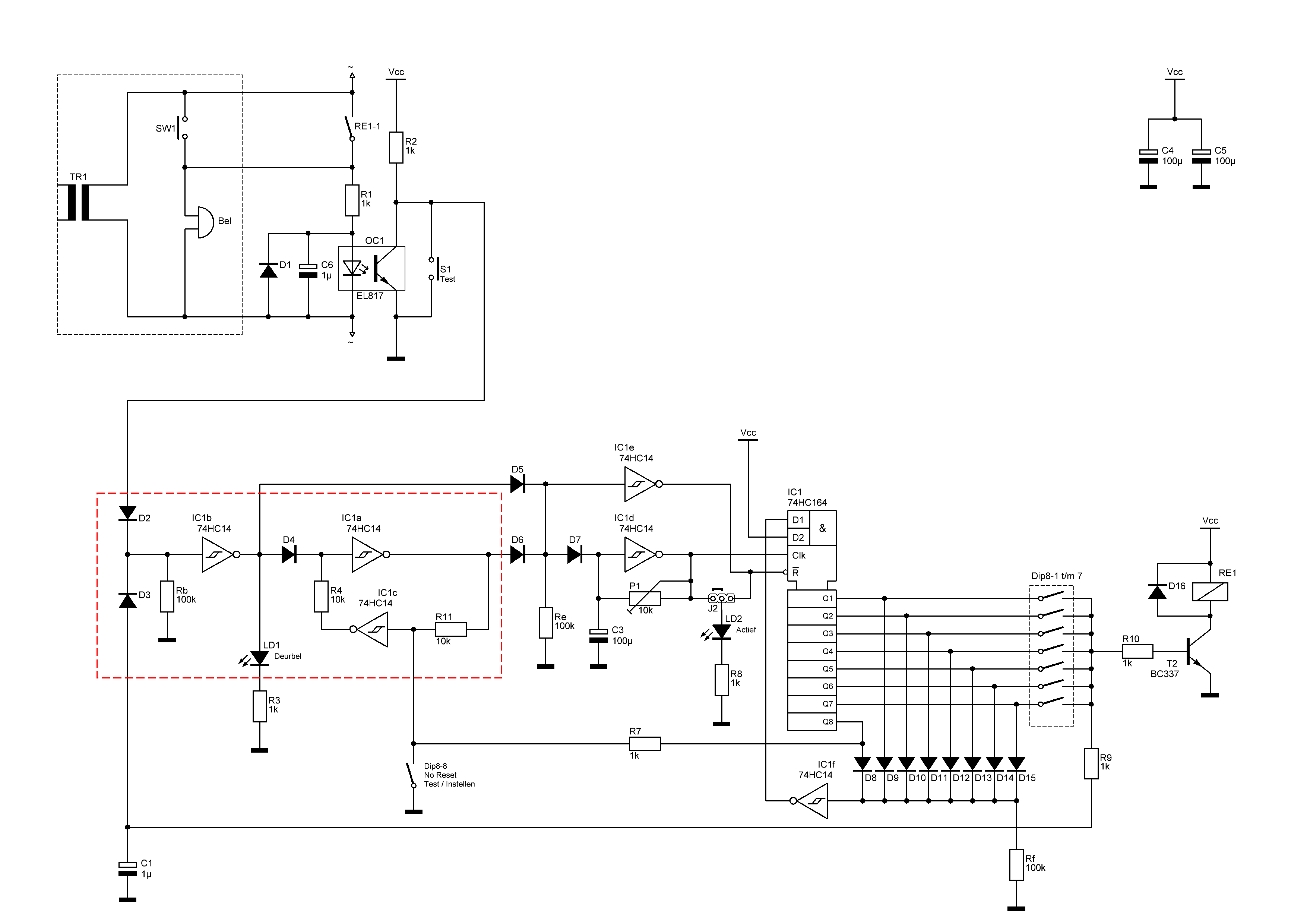

Over C6 staat de wisselspanning van de bel, dus ruwweg 1,5Vac, 50Hz.
Ikzelf zou hem weglaten. Hoogstens dat hij wat stoorpulsjes onderdrukt zodat je een schoon signaal op de collector van je optokoppelaar hebt.
Misschien dat het in jouw situatie wel werkt, maar je schakeling loopt op ongespecificeerde eigenschappen of eigenschappen met zeer ruime toleranties van de gebruikte onderdelen. Dit zijn ook net de puntjes waar LTspice en andere simulatiesoftware het laat afweten. Dus onder LTspice zou jouw schakeling zonder pulldown-weerstanden ook goed kunnen werken. Ook zijn je ingangen zeer hoogohmig als alle ingangen van je diodes laag zijn, dus je ingangen zijn op dat moment gevoelig voor stoorpulsen. Je bent dan eigenlijk verplicht de dioden zo dicht mogelijk met zo kort mogelijke spoortjes bij de ingang van de poort te plaatsen.
Ikzelf zou hier sowieso met een IQ van 0 pulldown-weerstanden neerzetten. Voor die paar centen hoef ik het niet te laten. Een ander snapt eerder wat de bedoeling van de dioden is en je weet zeker dat de schakeling doet wat je verwacht dat hij zal doen

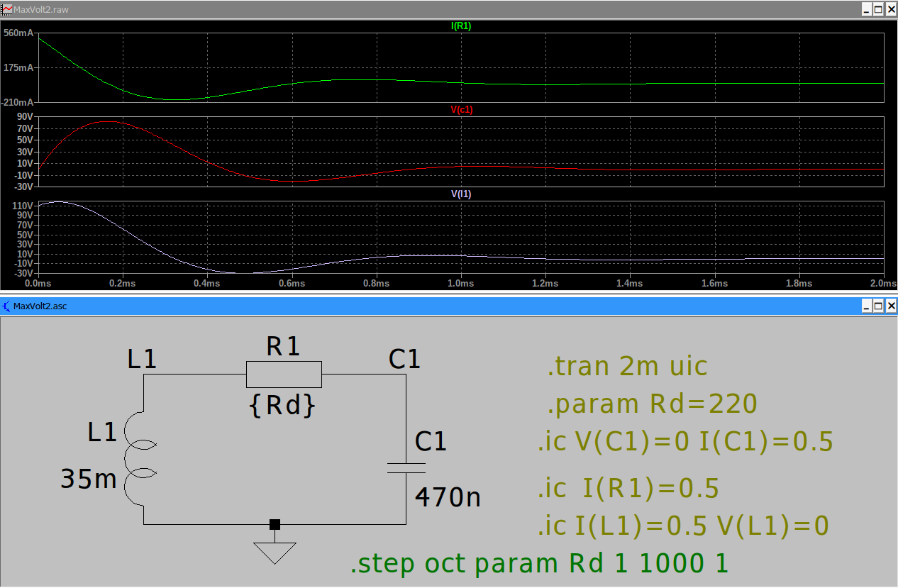

De bel trekt laten we zeggen 1A. Op het moment dat de schakelaar opent loopt er 1A door de weerstand van 10 ohm. Dat geeft een spanningsval van 10V. De belspanning is 8V of 16V, dus dat zit goed in de range. Je kan uiteraard ook 22 ohm of iets anders wat je toevallig hebt kiezen. Neem een weerstand van een kwart of beter een half watt of nog zwaarder. Uiteraard geen draadgewonden weerstanden. De condensator 'moet' je zo kiezen dat bij openen van de contacten de spanning over de contacten zo traag oploopt dat er geen vonkoverslag optreedt. Ik heb geen idee hoe snel de contacten van een relais of je drukknop bij openen uit elkaar gaan, vandaar de keuze voor 1ets tussen 100nF en 470nF. Snubbers voor lagere spanning hebben uiteraard lagere weerstanden en grotere capaciteiten dan snubbers voor hogere spanning.
Met de scoop kan je goed zien of de snubber werkt. Je ziet dan een gedempte sinus. Als de maximum spanningspiek over de snubber 50V of lager is dan zit je goed.
Waar het omgaat is dat de energie van de belinductie overgaat in de condensator energie.
Dus 0,5*L*I2=0,5*C*U2
Nu is de grap dat we L niet weten (kan op internet niets vinden) maar kunnen wel een schatting maken.
We moeten dan wel weten wat belweerstand is en hoeveel stroom bij welke spanning.
De weerstand zal zijn Rdc + 2*pi*50(Hz)*L(in Henries).
Bijv. 0,5A bij 8V en Rdc=5Ohm -> L=(8/0,5 - 5)/314= 35mH.
Nemen we een C7=470nF -> Umax=Imax* √(L/C)=1,4*0,5*√(35mH/470nF)=382V=191V.
Rekenfout. Vond 382V wel heel hoog. 191V is dus min. 135VAC.
Dat is wel een knots van een condensator. 32x10x20mm, 0,5 Euro.
Voor R12 zou ik 10 Ohm nemen. Omdat schakelen zo weinig gebeurd doet het vermogen weinig aan toe.
Een bidirectionele TVS(Transient-voltage-suppression diode) ipv. RC zou ook kunnen. Energie is maar 0,5*0.035*2*0,52=9mJ

Het relais OVR-SH-205L is een signaalrelais eigenlijk niet bedoeld voor dit maar wat werkt dat werkt.
Het gevaar betaat wel dat als er vonken zijn dit makkelijk door de relaisspoel wordt opgepikt waardoor T2 kan doorslaan. Ik zou voor je huisgenoten een makkelijk bereikbare schakelaar maken waarmee je de hele boel kan uitzetten.
Bij de EL817 staat niet welke rang die is mbt. CTR. Houd een marge van 30% aan.
Ik zou R2 10k maken.
Indien CTR=1 en 10mA amplitude primare zijde, dan wordt C6 22uF bij dU=5 in ongeveer dT=C*dU/I=22u*5/10m=11ms x 2 (1/2 cycle) x 1,4 (vanwege sinus) = 31 ms ontladen, R2 niet meegerekend (zal niet veel schelen).

De 10 Ohm is willekeurig gekozen maar niet optimaal. Hoe hoger de weerstand des te groter de demping.
Maar te hoog bijv. 1000 Ohm zal bij 0,5 A 500V spanningval geven waar we dus niets mee opschieten.
Kiezen we 100 Ohm dan krijgen we 50 V waardoor C ipv. min 130 VAC nu 100 VAC kan zijn. Dus C kan minder groot in formaat.
Maar nu de beer. Stel C slaat door. Er staat nu continu min. 8V rms over 100 Ohm. Gevolg weerstand in de fik.
Dus weerstand hoger nu 220 Ohm min. 1W.
Simulatie geeft bij R=220 Ohm, max. 82 V over 470nF, max. 120 V over L.
Demping is niet interessant.
Het is belangrijk dat de stroom tijdens het sluiten van het relaiscontact niet te hoog wordt. Bij 10 Ω en een momentane spanning van bijvoorbeeld 16V (over de condensator) loopt er 1,6A door het relaiscontact. Daar moet het relaiscontact tegen kunnen. Kan hij dat niet, dan moet je de 10 Ω weerstand hoger kiezen.
Zet die RC gewoon over de bel. Het is tenslotte dáár dat de hoge spanning ontstaat.
In rust staat er dan nooit spanning over de R, ook niet met een kapotte C.
(Scheelt ook weer een beetje sluipstroom.)
Overigens zou ik, ook in jouw schakeling, het risico ook weer niet overdrijven. Er zijn zovéél plekken waar één defecte component een volgende kapot kan maken.
OK, gaat je C door, dan moet je misschien de R ook vervangen. Maar als je nu bedenkt dat zulke RC-snubbers ook weleens compleet (R én C) in één huisje zitten, dan zie je dat je dan niet eens verder van huis bent. :)
Is een goed idee.
Laat de condensator weg en zet enkel een 220 Ohm over de bel.
