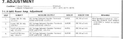

Wie kan mij helpen met het volgende,
Ik heb een Sansui AU-X701 versterker waarvan ik de DC 0 volt niet afgeregeld krijg, het blijft maar varieren en wordt niet constant.
hij loopt af en toe zo ver weg dat de versterker in zijn beveiliging springt.
Heeft dit te maken met slechte potmeters, of is er iets anders aan de hand?
Wie kan me helpen??
Deze Sansui heeft standaard 2 eindtrappen die in brug staan. De bedoeling is dat je eerst van elke eindtrap de juiste ruststroom instelt (R51/52), en daarna pas de offset over de 2 eindtrappen.
Dat er is mis is met de potmeters lijkt me zeer onwaarschijnlijk. Eerder iets met het JFET ingangspaar, of een van de 3 koppeltjes die daar achter hangen. Meten en nog eens meten ..
Thanks..
Ik ga dat nameten en afstellen.
Als ik de versterker nu aanzet zie je de luidsprekerconnussen naar voren komen... heeft dan waarschijnlijk ook met deze ruststroom te maken...
Afregelen moet je eerst doen zonder aangesloten luidsprekers. Als alles dan goed staat kun je de luidsprekers aansluiten, en nog eens meten of alles nog steeds goed staat.
