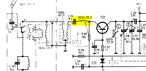

Het is een Concert Boy 1100. Heeft iemand het schema?
Zou het volstaan om tussen antenne ingang en massa een serie LC kring te plaatsen? Ik heb tussen mijn vrienden wel mensen die me kunnen helpen met de praktijk.
EDIT// schema gevonden in de link.
als de ingang laagimpedant is kan een zuigkring (seriekring) wat soelaas brengen. Nog een voordeel: is zeer snel gebouwd en getest.
groeten
Kris
Kris, de ingang is een emittor met een transfo voor. Daarvoor is de antenneaansluiting voor 300 ohm.
Ik dacht dat je de "staafantenne" bedoelde waartussen je de zuigkring wou plaatsen naar de ground. Die ingang zou laagohmiger moeten zijn. Hoe laagomhiger, hoe beter en hoe scherper hij zal filteren.
Een zuigkring naar massa werkt beter bij hoogohmiger ingangen.
Voor een laagohmige ingang is het gemakkelijker een sperkring in serie met de signaalweg te zetten.
In de ingang van de radio zit trouwens toch nog wat extra selectiviteit: met geel gemerkt heb ik een seriekring die de hele FM-band doorlaat (en dus nog wat erbuiten ook).
Eventuele extra filtering kan het beste ook op deze plaats, omdat de ingangsimpedantie daar redelijk bekend is.
Je hebt echter nog kans dat de vliegtuigsignalen rechtstreeks door de plastic kast naar de print 'binnenwaaien', en dus geen last zouden hebben van extra filtering.
Maar dat is eenvoudig te testen: is de vliegtuigstoring er ook zonder aangesloten antenne, dus ook met de spriet verwijderd?

Voor sommige knutselaars zou het goed te doen zijn de 'gele' componenten even los te nemen, en er een parallelkring, afgestemd op de storende frequentie, mee in serie te zetten.
+---Lp---+
--Ls---Cs---+ +--- Ls, Cs: bestaand (FM-band);
+---Cp---+ Lp, Cp: nieuw (Airband).
Intussen, als je bedoelde dat de zuigkring laagohmige componenten zou bevatten (kleine L en grote C), dan heb je gelijk dat dan de Q ervan hoger is.

Gezien de opbouw van deze 40 jaar oude ontvanger knalt die sterke zender gewoon door alles heen. Maar het kan nooit kwaad die tip van FET te proberen om de spriet los te gooien. Druktoetsen gingen al snel kraken. Mooie radio met een goed geluid, dat wel.
