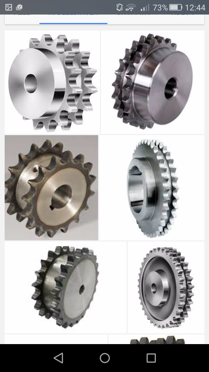

Dubbele tandwielen, voor de aangedreven as. (Google maar eens op ("Double sprocket") Diameter tussen de 8 en 15 cm, en geschikt voor fietsenketting.

De sprocket wielen zal je zelf moeten maken vrees ik, ik heb ze nog nooit gezien waar fietskettingen op passen. Maar moet zeggen dat ik er ook nog nooit naar gezocht heb.

Die dubbele ketting wielen ken ik wel, maar heb je die ook voor fietskettingen dan?

@lambiek: Past op deze tandwielen geen fietsketting dan?
Dat weet ik niet, ik ken die dingen niet voor een fietsketting.
