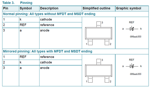

Meten aan de TL431
Voor de zekerheid heb ik ook eens een diode-test gedaan over de TL431 in SOT23.
Voor de duidelijkheid :
pin 1 = kathode
pin 2 = ref
pin 3 = anode
Tekening SOT23
3
_
|A|
|K| |R|
1 2
Meetgegevens
pin 1 naar pin 2 : 1.28 V
pin 2 naar pin 1 : 2.17 V
pin 2 naar pin 3 : niets
Pin 3 naar pin 2 : 0.62 V
pin 1 naar pin 3 : niets
pin 3 naar pin 1 : 0.80 V
De links vermelde pinnen zijn verbonden met de zwarte meetpin van de multimeter, de rechter, met de rode meetpin van de multimeter.
Verder heb ik ook zitten meten op punten 2 en 3 uit het schema, maar ik geloof dat dat niet meer er toe doet. Het probleem zit al bij meetpunt 1 (of de gehele TL431).
De vraag
Kortom, kloppen deze waarden, doe ik iets fundamenteels fout,... of ben ik toch gefopt door de verkoper ?

http://www.ti.com/lit/ds/symlink/tl431.pdf In deze versie van de datasheet staat een hele reeks testen beschreven
In die datasheet staat ook een flinke lijst met alle markings voor alle behuizingen en sub-types van de 431, oa sot-23

Sommigen adviseren om de TL431 apart te testen. Maar, als het schema correct is, incl. de weerstandswaarden, dan zou het toch moeten werken ? Daarnaast heb ik op een andere wijze getest, namelijk het varieeren van de aansluitspanning.
Inmiddels heb ik ook een testje gedaan, aan de hand van Arco's laatste tip. En die lijkt te kloppen. De V_ref klopt nu, want die doet wat het moet doen als ik de SOT23 op z'n kop erin soldeer. Het LEDje gaat voorzichtig aan bij 3.8V, en brandt voluit bij 4.8V. Ik ga R3 voor de LED nog even aanpassen, en wellicht ook R4, omdat ik graag zie dat de LED volluit gaat branden bij 3.8V en hoger en gedoofd is zodra die onder die spanning komt.
Verdorie ! Die Chinees had wel mogen aangeven dat het TL431 met reversed pinning is.
