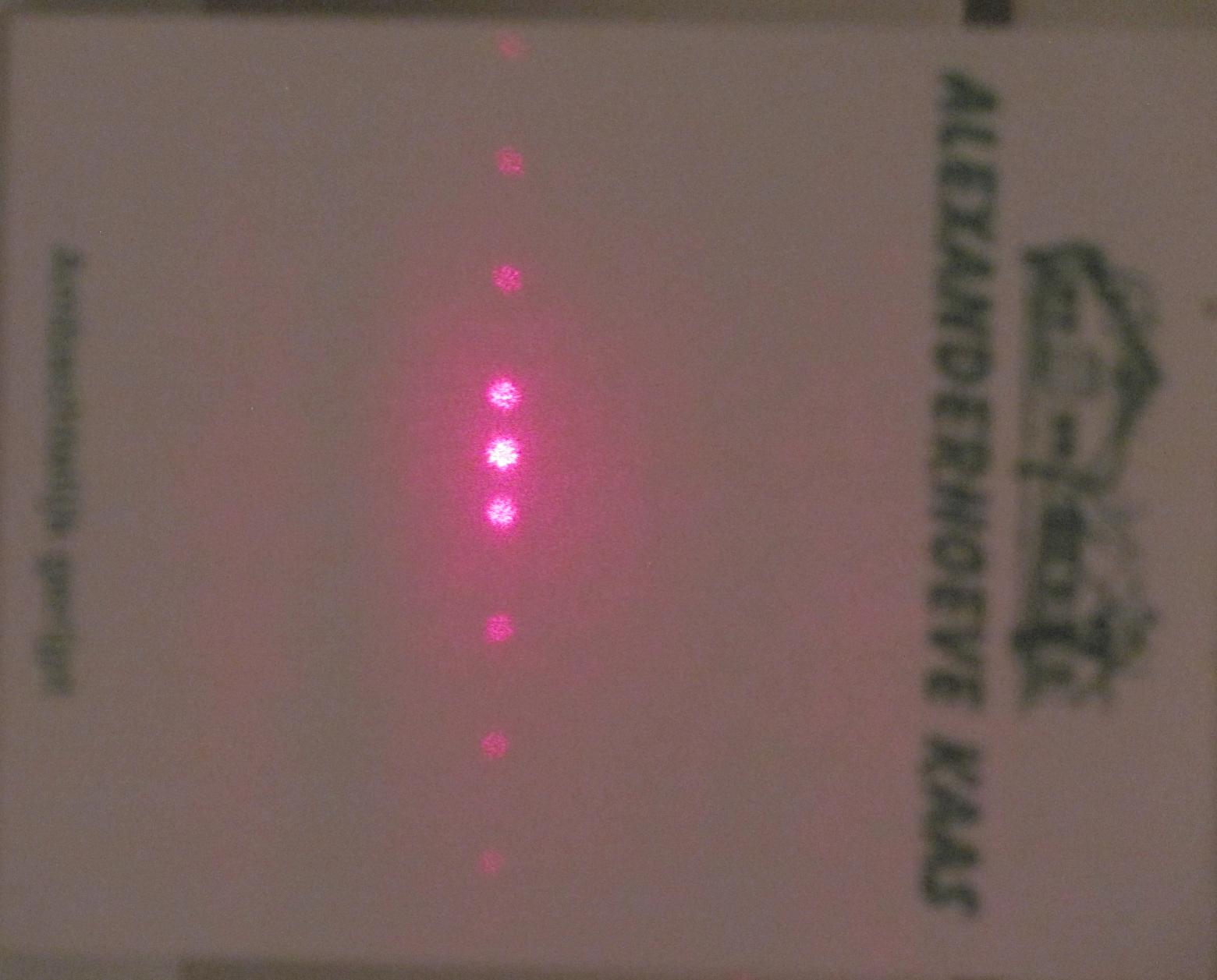

Connor had vroeger een harddisk-reeks die de positie van de heads bepaalde aan de hand van een streepjespatroon op een glaasje wat aan de arm zat, daar heb ik er enkele van "gered".
Het effect is duidelijk waarneembaar: zonder en met glaasje.
Ook duidelijk waarneembaar is de moeite die de camera heeft met zo weinig licht...

Fatbeard, gaaf experiment. Je ziet het interference patroon zo erg goed. Dit is volgens mij een mooi voorbeeld van DIY een double slit experiment

Op 2 oktober 2016 12:00:31 schreef fatbeard:
De meeste laserdioden produceren geen mooie evenwijdige lichtbundel, voor praktische toepassingen maakt men gebruik van een collimator om de beroerde eigenschappen wat op te peppen. Het patroon wat je waarneemt is het gevolg van constructieve en destructieve interferentie als gevolg van verschillende looptijden (faseverschil) omdat het licht niet evenwijdig afstraalt.
Overigens is het voor het double slit experiment noodzakelijk dat je in staat ben om slecht een enkel foton te versturen. Lukt je dat niet dan kun je enkel maar het resulterende interferentie patroon waarnemen.

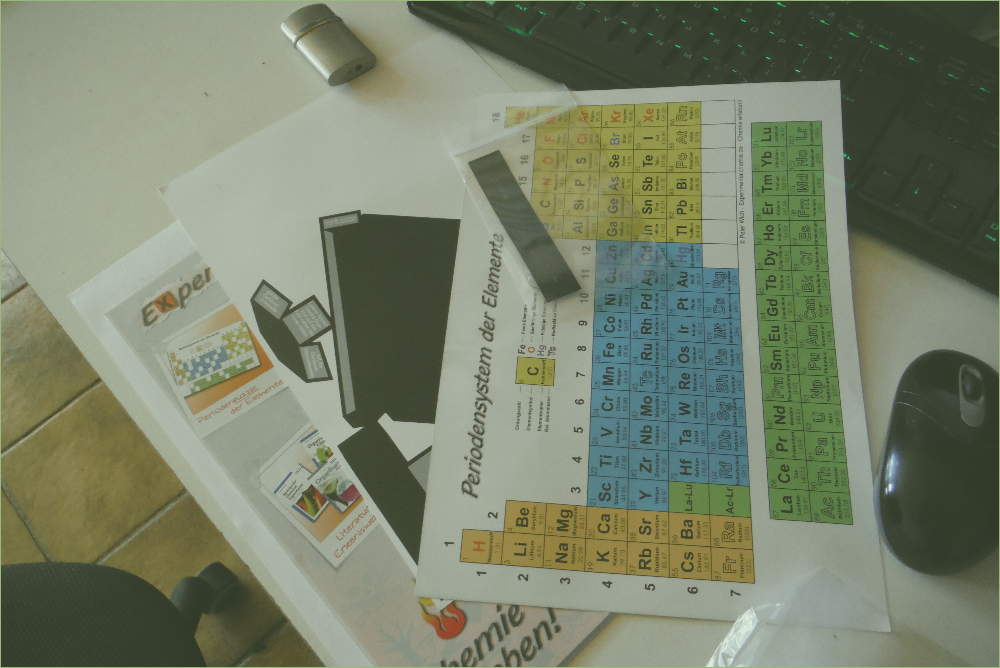

Er heeft indertijd in Radio Elektronica een ontwerp gestaan om een spectrometer(?) op te bouwen. Als je interesse hebt, wil ik het artikel wel opzoeken. Was een heleboel mechanica, die aanzienlijk te verbeteren valt met de juiste machines. Voor de spleet werden dacht ik twee scheermesjes gebruikt....
edit:
Verder is er nog een Duitse chemie leer site, die een zelfbouw spectroscoopje leveren. Een soort bouwplaat doosje met een lensje en een tralie. Ik dacht dat hier iemand op het forum dat eens verteld heeft. Ik heb er eentje gekocht voor een paar €€ plus post, maar moet hem nog bouwen. Wil het adres wel opzoeken. Site: http://www.experimentalchemie.de/versuch-050.htm
(Ik moet je andere mail nog beantwoorden)
