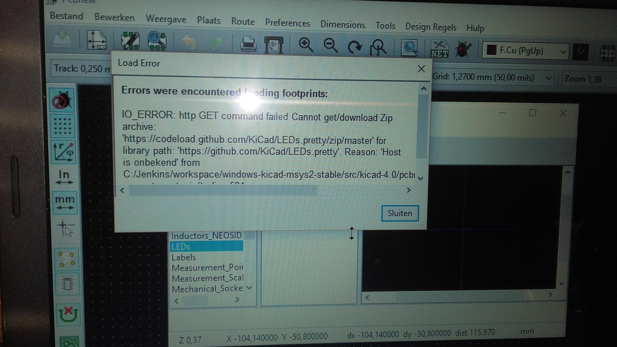

Hallo
Even geprobeerd maar het lukt mij maar
Niet om componenten te plaatsen in pc new.
als boven op footprintvieuwer klik.
krijg ik het volgende zie foto
Dan wordt je KiCAD programma geblokkeerd door je firewall, waardoor deze geen verbinding kan maken met het internet om component libraries op te halen.
Kan dit programma niet zonder internet
Want ik heb op mijn laptop geen internet.
of moet je de componenten eerst inladen
Het is niet onmogelijk om zelf je libraries aan te maken.
Er staan volop handleidingen op het internet
Ik vrees dat het nogal een instapdrempel is.
Misschien je libraries downloaden naar een andere machine, van jezelf of van een vriendje of van een opa of zo... en dan per USB stick naar de laptop?
