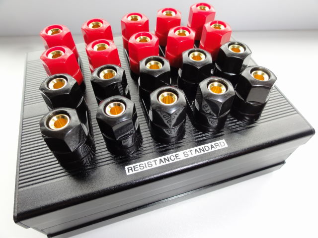

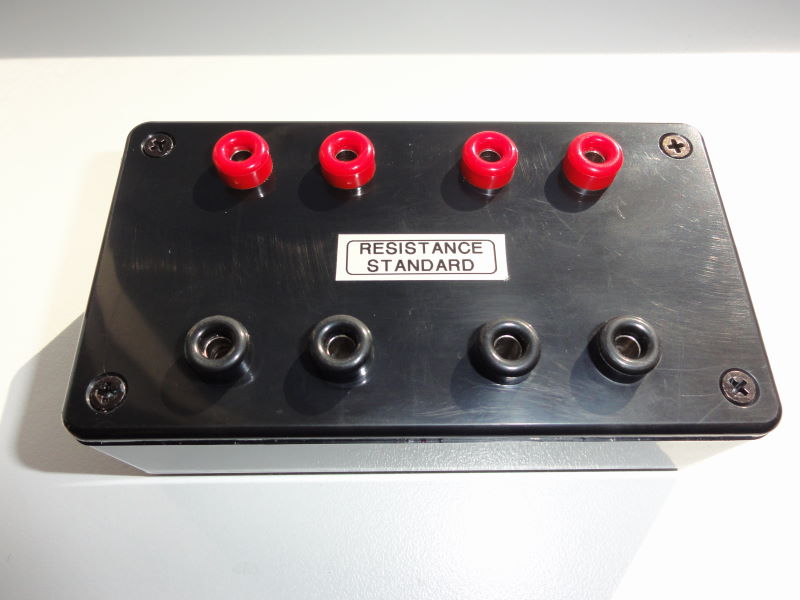

Dat klopt, mijn topic daarover is Resistance Standard.
Dat resulteerde in 2 versies:
Versie 1:
Met behulp van Alpha Electronics Corp. (Vishay Precision Group) MA en MC series weerstanden in een kunststof behuizing
Versie 2:
Met behulp van TE connectivity (voorheen Tyco) UPF50 series weerstanden in een metalen behuizing.
Versie 1 is ook door Blackdog gemeten op de Agilent 3458A.

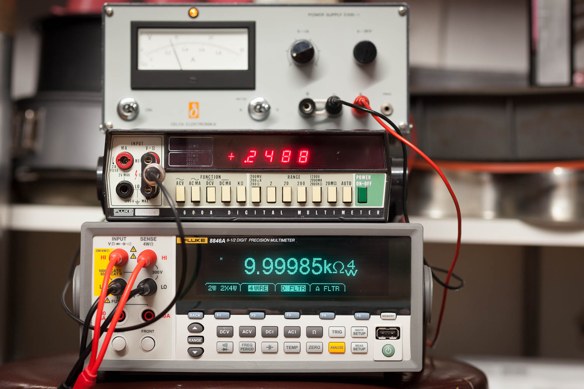

M'n Vishay Z-foil is al weer een paar dagen binnen. Natuurlijk meteen geprobeerd te meten
Dat blijkt het best te gaan door de weerstand (met kelvin klemmen, en samen met een LM35 temperatuur sensor) in een envelop van dik noppenplastic te stoppen. Goed afgesloten duurt het dan minstens een uur voor de eindtemperatuur bereikt is, maar vervolgens blijft de meting uren lang stabiel.
De hele meetopstelling heb ik verhuist naar verschillende plekken in huis, waar de gewenste meettemperatuur heerst. Dan uren later terugkomen, en aflezen...
Zo had ik gisteravond het geheel verhuisd naar de trapkast, waar ook de stadsverwarming zit, en het heerlijk continue 25°C is.
En dit zag ik de volgende ochtend, en dat maakte meteen mijn dag goed:
De bovenste meter geeft de temperatuur uit de LM35 aan: 24,88°C. En de 8846A geeft natuurlijk de weerstandswaarde aan: 9,99985 kΩ

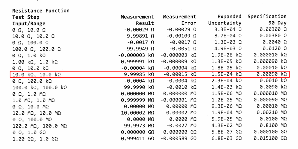

En waarom wordt ik hier nu zo blij van? Dit is het weerstandsgedeelte van het Cal rapport van de 8846A:
klik plaatje voor grotere versie
Dat de gemeten waarde hetzelfde is als op het Calibratie rapport van inmiddels anderhalf jaar terug is een indicatie dat:
- De meter kennelijk erg weinig gedrift heeft in de afgelopen 1,5 jaar.
- Dat die Z-foil erg mooi in het midden van z'n tolerantie zit
Het kan natuurlijk goed zijn dat beide afwijken, maar dezelfde kant op....
Maar de kans dat dat ver van de nominale waarden is lijkt me minder groot.
Ik heb zo ook bij hoge en lage temperaturen gemeten:
16,75°C geeft 9,99979 kΩ
31,12° geeft 9,99961 kΩ
En dat lijkt aardig te kloppen met de paraboolcurve die Vishay opgeeft.
Die temperaturen komen overigens van een LM35 die ik nog niet gecheckt heb, dat is een volgende stap. Op het moment ben ik tussen de bedrijven door een stel LM35 aan het testen op temperatuur.

Dat is bijna te goed!
Maar je gebruikt die 10k om je kalibratie te controleren.
De noodzaak van een oven is voor deze weerstand dus vervallen?
miedema
Ha rbeckers,
Helemaal mee eens.... Als het zó mooi klopt, dan moet er ergens een adder onder het gras zitten

Ha Bram,
Voor zover heb je het goed begrepen
M'n meter stond dus ook uren in dezelfde stabiele temperatuur (zonder tocht)
Maar natuurlijk klopt het dat je ook de tempco van de meter mee meet.....
Daarom is die 25°C byzonder. Dat is de nominale waarde van de spec van Vishay, maar het is ook de temperatuur van de Calibratie van de 8846A.
Tijdens het latere gebruik is die tempco van de meter minder interessant. Immers, het gaat om de drift van meter en/of weerstand, die tempco blijft gelijk.
Wel zal ik proberen om altijd bij ongeveer dezelfde temperatuur te meten. Dat doe ik bij m'n spanningsreferenties nu ook al.
Meestal wordt die 25°C toch in een bereik gegeven? Dus ±1 of soms zelfs ±3 of ± 5 °C.
Ik heb een kleine 3 jaar bij een bedrijf gewerkt waar de meter tijdens alle metingen stabiel moest zijn (alle metingen binnen 2 graden geloof ik) omdat die ook een tempco heeft. Anders was de meting niet geldig en kon je weer opnieuw beginnen. Vooral met temperatuursweeps voor de sensoren was dat erg tijdrovend.
Eigenlijk moet je de weerstand dus onder verschillende temperaturen meten terwijl de meter binnen een te definiëren aantal graden stabiel is. Én ook andersom. Tenzij je weet wat de afwijking is binnen dat bereik (met curve eigenlijk).
Wat blackdog eigenlijk zegt dus.
Ook kan je er met de LM35 een halve graad naast zitten, maar dat is absoluut, als je hem alleen gebruikt om te bekijken of de temperatuur stabiel is binnen een omgeving, kan je er redelijk mee uit de voeten denk ik. Als je dan weer temperaturen wil vergelijken uit bijvoorbeeld je cal rapport is het een ander verhaal.

Ha Giovanni,
De specificatie van mijn 8846A voor het 10kΩ bereik is: 0,008%+0,001%, 90 dagen na cal, binnen een temperatuursbereik van 18°C tot 28°C
Die 0,008%+0,001% levert dus een onzekerheid van 90 laatste digits op.
Ik heb de temperatuurstabiliteit wel eens gemeten, en kwam daar op 0,5 laatste digit verloop per graad temperatuurs verschil. Vandaar dat Fluke specificeert 18-18°C: Die temperatuursdrift verdwijnt in de veel groter onzekerheid van de rest.
Wat betekend dat in de praktijk?
Als je de absolute waarde van die weerstand wilt bepalen, dan moet je die laatste 2 digits vergeten, Er is geen zekerheid dat die kloppen.
In mijn geval, met de extra info van de calibratie, en de spec van Vishay is er voldoende aanleiding om de 1 na laatste digit wat geloofwaardigheid te geven, de laatste blijft gebakken lucht
En dat is de enige digit die verandert door de omgevingstemperatuur.... (binnen het beperkte kamer temperatuursgebied natuurlijk)
Een ander verhaal wordt het als ik de drift van die weerstand (of m'n meter...) wil vast leggen. Dan is die laatste digit natuurlijk wel belangrijk. Het gaat dan om een relatieve waarde.
Om m'n metingen zo consistent mogelijk te houden helpt het dan om zoveel mogelijk bij dezelfde temperatuur te meten. Met m'n spanningsreferenties doe ik dat altijd in de zomer, rond 23°C. Precies zoal jij deed.
