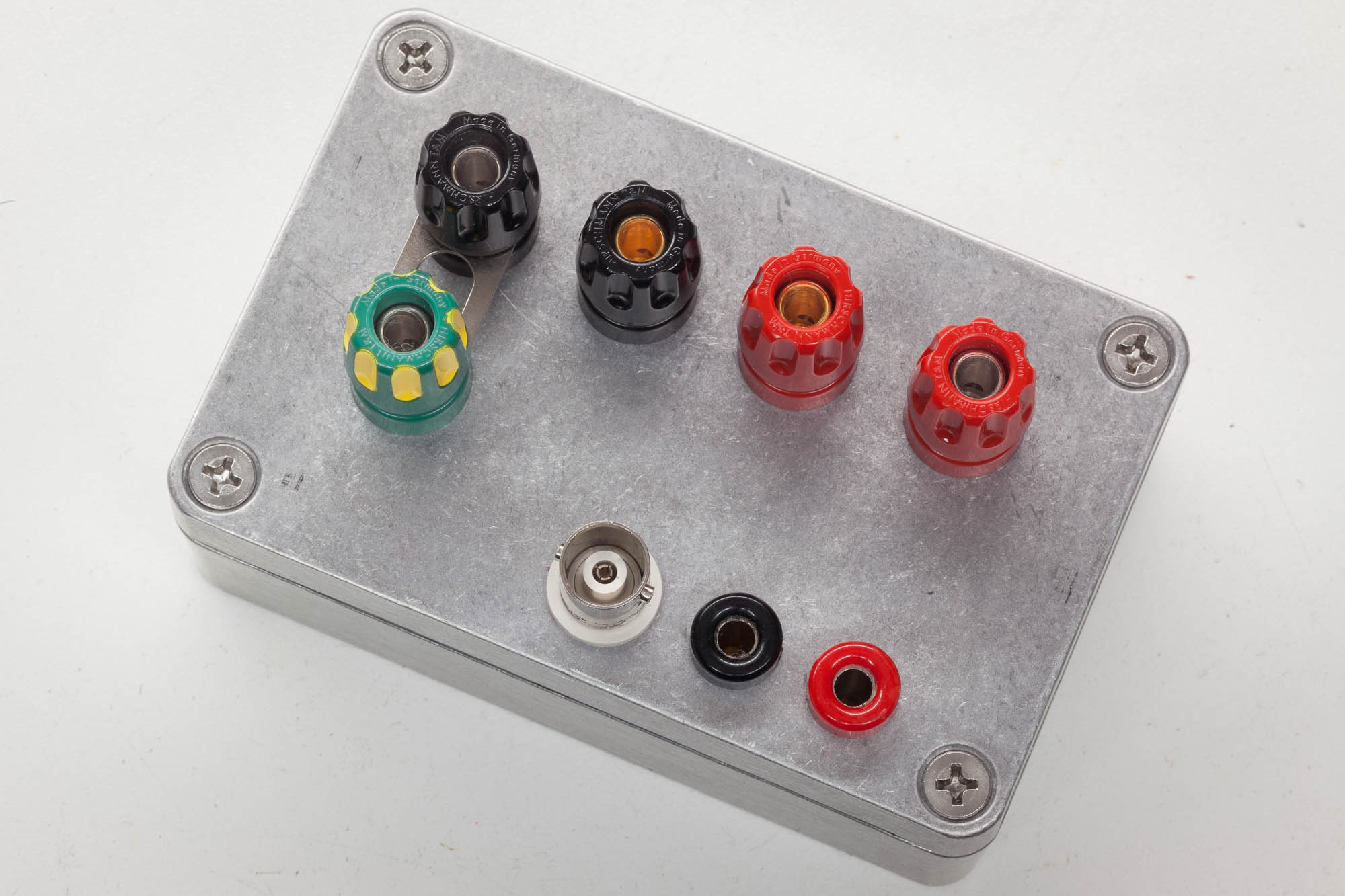

Ik heb mijn 10k Vishay weerstand in een doosje gezet:
http://www.miedema.dyndns.org/co/2017/r-standaard/IMG_9317_Vishay-weerstand-standaard-600pix.jpg
De apparaatklemmen zijn standaard nikkel over messing, maar voor de sense klemmen heb ik verguld over messing gekozen, scheelt naar schatting de helft Seebeck.
De massa van het kastje zit aan de aard klem, die met een jumper aan de min force doorverbonden wordt. (mijn meter heeft geen aparte guard aansluiting)
Rechts onder zitten de aansluitingen voor een LM35, zodat ik de inwendige temperatuur kan meten. Ik wilde daar een klein 3 of 4 polig klein connectortje voor gebruiken (ala 4p Lemo). Maar helaas, behalve een paar kostbare types kon ik ze niet luchtdicht vinden. Meestal omdat de aansluitpinnen losjes in de kunststof voet zitten... Er zijn wel allerlei IP- 65 connectors, maar die zijn dan dicht als mannetje en vrouwtje aan elkaar zitten. En dit chassisdeel slijt z'n meeste dagen alleen...
Veel geld had ik er ook niet voor over, dan koop ik daar liever tellurium-koper low-EMF Sense bussen voor :-)
Van binnen ziet het er zo uit:
http://www.miedema.dyndns.org/co/2017/r-standaard/IMG_9320_Vishay-weerstand-standaard-intern-600pix.jpg
De aansluitingen van de Vishay heb ik zo gebogen dat er geen mechanische krachten kunnen ontstaan. Dat buigen steeds met een tangetje aan de kant van de weerstand....
De weerstand zit onder de Sense klemmen alleen geklemd. Op die plekken heb ik de aansluitdraden afgeschuurd, zodat het koper van de de draden meteen contact maakt met het goud van de klemmen.
De force aansluitingen heb ik gesoldeerd aan de uiterste puntjes van de weerstandsdraden, die ik weer onder de sense klemmen liet uitsteken.
De LM35 temperatuursensor zit met zijn platte kant tegen de weerstand aan, op de foto er onder.

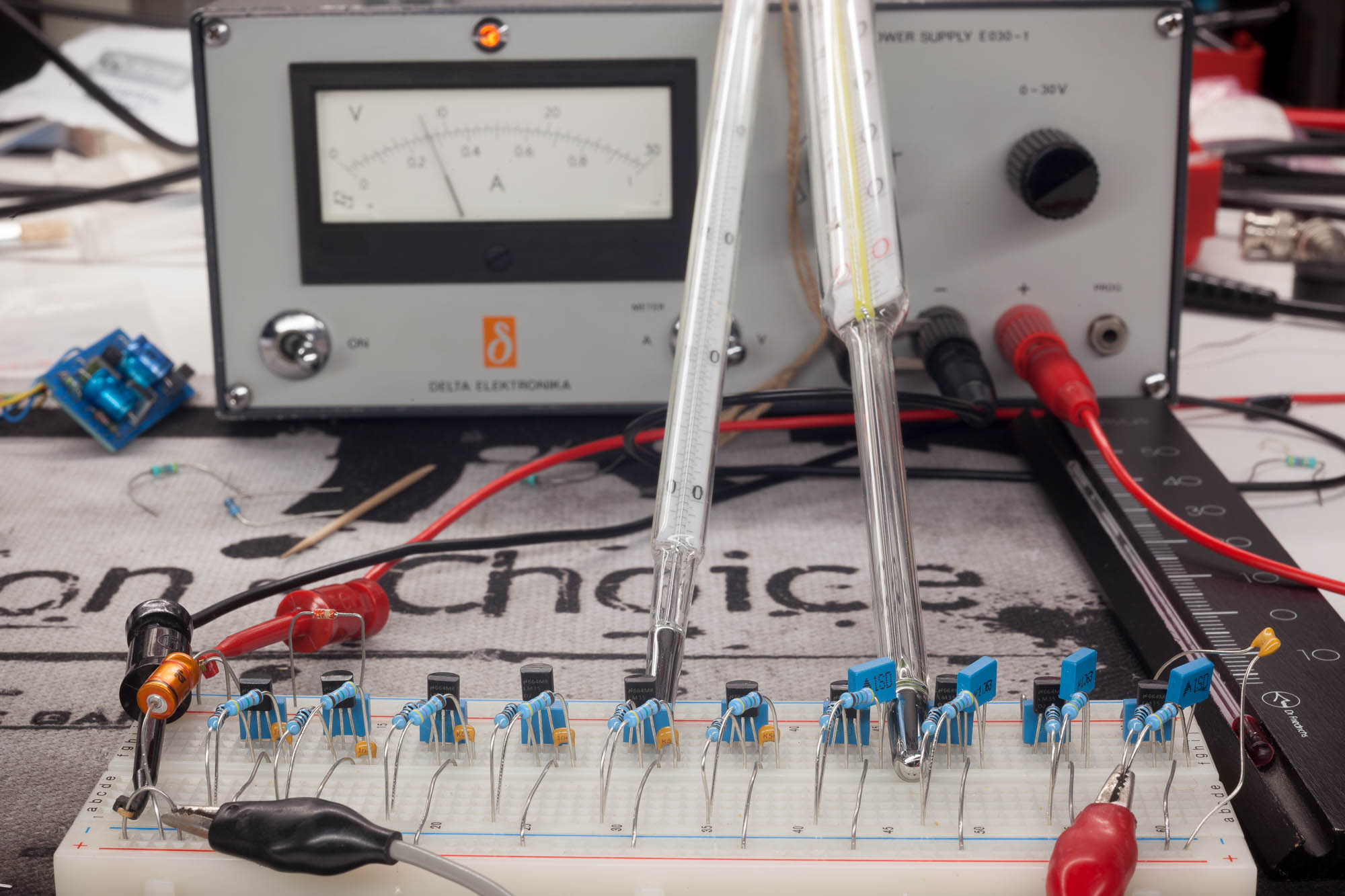

Om snel wat temperatuur variatie te zien heb ik een gemene manier gevonden:
http://www.miedema.dyndns.org/co/2017/r-standaard/IMG_9314_weerstand-opwarmen-600pix.jpg
Ik zet het doosje op een infrarood print pre-heater :-)
De laagste stand is zo'n 40°C, en dat gaat best goed.
Even aanzetten, laten stabiliseren, weer aan etc.
De pre-heater warmt vrij langzaam op, en het element heeft zelf ook redelijk massa, dus het is goed te sturen.
Omdat het in de kamer zo'n 16° was, kon ik mooi van 16° tot 30° bekijken. (Natuurlijk alleen voor een eerste test. Een mooi temperatuur equilibrium is er natuurlijk niet bij... )
Ik ben overigens nog niet helemaal blij met m'n meetopstelling...
Of m'n banaansnoeren zijn niet goed genoeg, of toch nog last van thermo effecten. Als ik aan de bedrading rommel, dan is de uitlezing niet stabiel, zeker de laatste digit niet.
Toen ik de opstelling weer in de 25°C trapkast had staan kon ik naar de meter wuiven, en het display wuifde dan terug :-(
Toen was het wel zo dat ik in de koele kamer stond en de meter in de warme kast. Niet zo raar dus, maar geeft wel aan waar de zwakke plekken zitten...

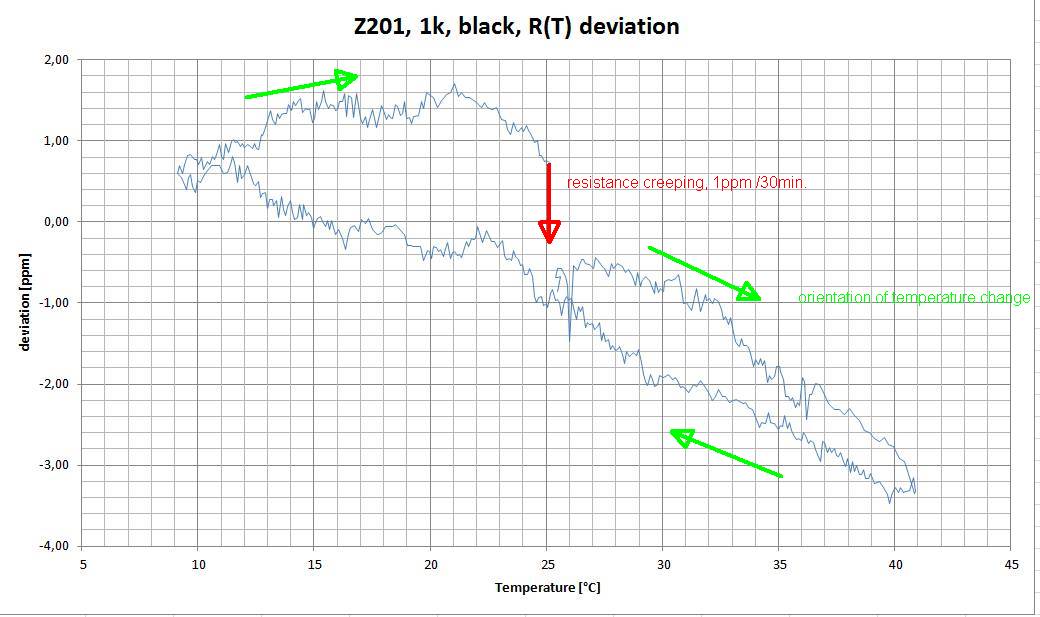

Ik vond op EEVblog een interessante post van Dr. Frank.
Hij heeft de temperatuurcoëfficiënt van precisieweerstanden gemeten, onder andere van de Vishay Z-foil Z201 (de mijne) en de Rhopoint Econistor (Blackdog's weerstanden)
Over de Vishay Z201:
For the black BMFs, I can hardly assign a T.C., due to the hysteresis.
The Z201 changes about 5ppm in a window of 30°C, that's about 0.2ppm/K average TC.
En over de Rhopoint econistor:
The econistor has a relatively high, linear TC of about 4.6ppm/K.
I've already seen a better sample, of about +2ppm/K, recently.
De gemeten drift versus temperatuurcurve van de Vishay Z201:
http://www.miedema.dyndns.org/co/2017/r-standaard/Z201_1k_arrows-600pix.jpg
klik plaatje voor grotere, beter leesbare grafiek
De pijlen zijn er bij gezet om het verloop in de tijd duidelijk te maken.....
En hier de drift versus temperatuurcurve van de Rhopoint Econistor:
http://www.miedema.dyndns.org/co/2017/r-standaard/econistor_1k-600pix.jpg
Dat ziet er heel anders uit... Een mooi lineair verloop van de weerstand tegen temperatuur.
Maar let ook eens op de verticale schaal! De Econistor verloopt zo'n 25x zoveel over hetzelfde temperatuurbereik....
Ik heb begrepen dat Vishay gebruikt maakt van materialen met 2 tegengestelde temperatuurcurven, die elkaar compenseren. Ik denk dat je in het Vishay plaatje vooral ziet dat ze elkaar weliswaar compenseren, maar bij veranderende temperatuur niet beiden even snel verlopen... Dat geeft ook die rode pijl aan: als je de weerstand laat rusten (constante temperatuur), dan kruipt de weerstandswaarde weer naar nominaal.
Hier zijn wel een paar interessante dingen uit te leren:
De Vishay is veel geschikter voor gebruik zonder oven, hij verloopt 25x zo weinig. Wel is het van belang om, om meetafwijkingen te voorkomen, z'n temperstuur zo weinig mogelijk te laten variëren.
Om de laatste PPM nauwkeurig te krijgen moet je (na temperatuur variatie) wel geduld hebben, maar dat moet eigenlijk toch al :-)
Deze weerstand zou extreem ongelukkig zijn in een oven. En z'n baasje ook...
De Rhopoint is juist zeer geschikt om in een oven te stoppen. Zo heb je geen last van z'n grotere T.C., en z'n weerstandswaarde wandelt keurig lineair, en zonder hysteresis, mee met de temperatuur.
Zonder oven is het lineaire verloop prima geschikt om met een tabelletje of in Excel te compenseren.
De originele EEVblog post: http://www.eevblog.com/forum/metrology/t-c-measurements-on-precision-r…

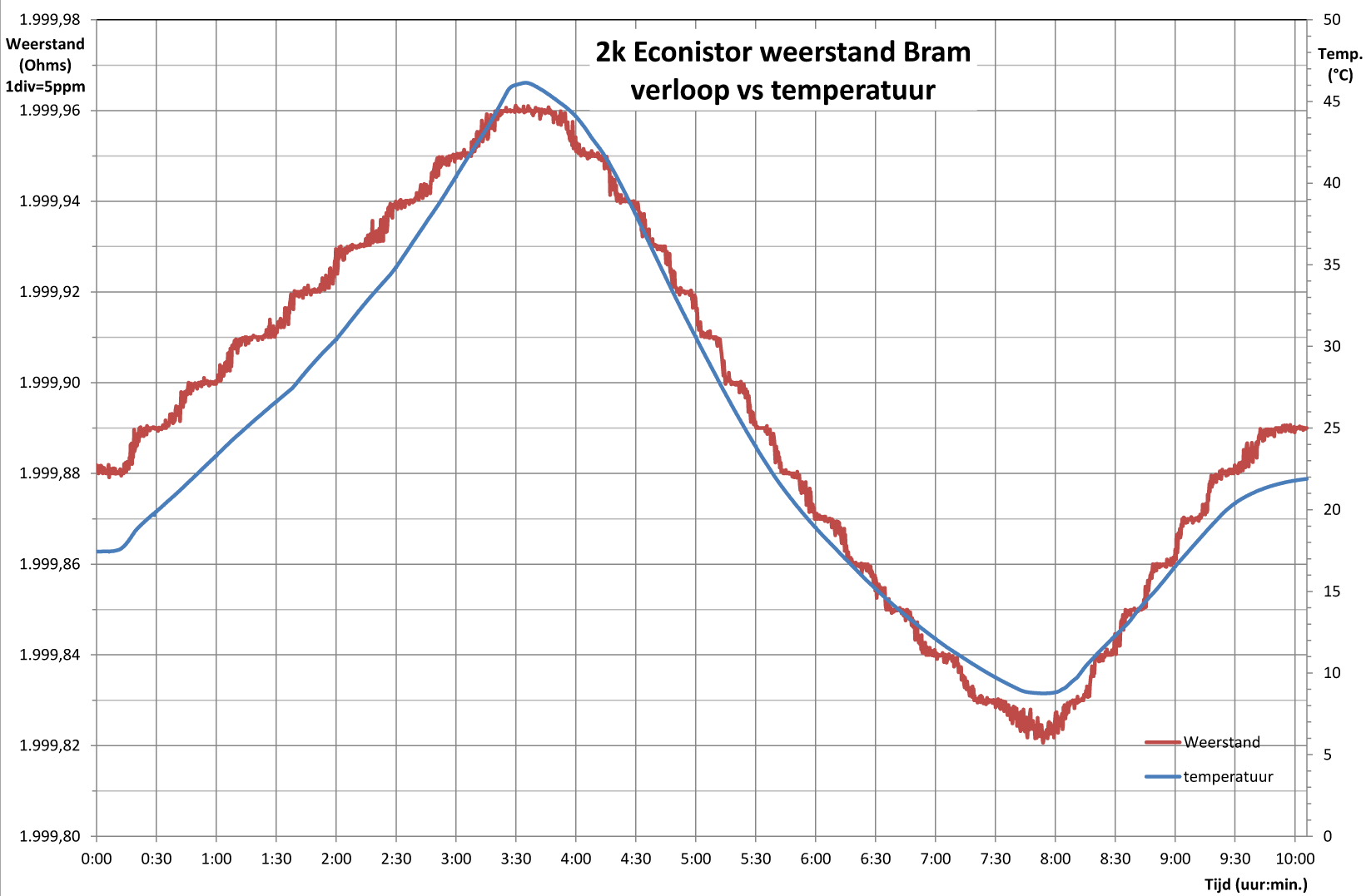

Hi Gertjan,
Ik heb vele metingen op de EEVBLOG gelezen over weerstanden en referenties.
Zonder plaatjes hoe er echt gemeten is, en dan bedoel ik koppeling van de sensor (ntc of IC) met de te meten weerstand is het wat mij betreft geen natte vingen maar natte arm meting *grin*
Uhm 6 of meer PPM/C dat is in ieder geval niet mijn ervaring met de Rhopoint.
Op een van de plaatjes is een weerstand te zien tussen alu strips met de ntc niet aan het huis gekoppeld van de weerstand.
Ook nog eens met in verhouding dikke draden die voor thermische lek zullen zorgen.
Nu is de thermische massa van een S102 en een Econistor duidelijk anders.
Hoe goed koppel je de sensor aan de weerstand, dat is ook anders bij de S102 en de Econistor.
Wat mij betreft kan een goede meting alleen in een oven gebeuren, met naturlijk een goede thermische "trekontlasting"
Denk maar eens aan de problemen die je nu zelf ervaart met het kastje dat je gemaakt hebt.
Iedere keer dat je dat kastje opnieuw aansluit, kabel loshalen en na een uur de kabels in andere bussen steken geeft jou zo 3PPM verschil, ook al is de kamer temperatuur binnen 1C gebleven.
Hoe je ook verder gaat, voorlopig kom jij niet op straat ;-)

Even een uitweiding over m'n LM35 temperatuursensor.
Ik had er nog maar eentje liggen, dus bestelde ik er 10 bij om daar de beste uit te zoeken. Die 10 staan nu alweer een dag of 10 te testen, en hopelijk de kop van de veroudering af te halen:
http://www.miedema.dyndns.org/co/2017/r-standaard/IMG_9312_LM35-testen-en-agen-600pix.jpg
Deze zijn de goedkopere LM35D types (€1,41) met ruimere tolerantie grenzen van typical ± 0,4°C / maximum ±1°. Natuurlijk is er ook een strakker gespecificeerd type, de LM35A met typical ±0,2°C / maximum ±0,5°C, maar die kost 4 tot 6 Euro....
Daarom koop ik er een stel. Met de verwachting dat de spreiding een soort Gauss curve vormt. Met een "typical ±0,4°C" spec kun je dan verwachten dat je er een stel "mooie" uit kunt vissen.
Dit maal is echter niets minder waar.....
80% van de LM35's zit in de band van 0,5° tot 1° er naast (zowel plus als min)...
Daarmee voldoen ze aan de gegarandeerde maximum spec in de datasheet, maar van de beloofde "typical ±0,4°C" spec zie ik weinig terug.
Eigenlijk denk ik dat Texas eerst de betere types er uit selecteert, en die A stempelt, en de rest krijgt dan het D stempel :-(
Eerder had ik LM35 van National Semiconductor, en die waren prima. Helaas, Farnell verkoop nu nog uitsluitend de Texas variant...

Of je neemt gewoon genoegen met de beste LM35 die je heb en corrigeert de temperatuur ook d.m.v. een lijstje :-)
Of je zet er een opamp achter waarmee je de correctie uitvoerd...

Vooral niet omdat die LM35 vast bij de weerstand in het bakje zit, en de temperatuur dus altijd met dezelfde afwijking gemeten zal worden. Het gaat er hier om dat metingen door de jaren heen te vergelijken moeten zijn.
Ik heb nu 3x LM35 die minder dan 0,5° afwijken èn die binnen 0,3°C bij elkaar zitten. Het is tenslotte wel zo fijn, dat als je een paar weerstand(doosjes) naast elkaar meet ze ook dezelfde temperatuur aangeven :-)
Ik heb gekozen voor de LM35 i.p.v. PT100 o.i.d. omdat ik zo simpel met elke DMM die temperatuur kan meten, en dus ook makkelijker loggen.

De afgelopen tijd ben ik aan en uit bezig geweest met het meten van de temperatuur coëfficiënt van een weerstand
M'n eerste opzet was om m'n weerstandbakje te verwarmen met m'n Pace infrarood verwarmer, en af te koelen met een koelelement uit de vriezer.
De resultaten waren behoorlijk, en geloofwaardig. Toch maakte ik me over een paar dingen zorgen. Er waren vrij grote temperatuursverschillen tussen boven- en onderkant van het bakje. De wanddikte bleek dus niet dik genoeg om te egaliseren. Hierdoor is er ook meer kans op afwijkingen door thermische EMF's
Na dit te laten bezinken heb ik een nieuwe methode bedacht. Ik gebruik nu een 12V auto koelbox.
Het weerstandsdoosje staat ongeveer in het midden, op een grote koelrib, met de ribben omhoog, zodat de lucht vrij onder het kastje door kan. Over het kastje heen staat een blikken trommel (op z'n kop, op afstandhouders), zodat de koude of warme luchtstroom niet rechtstreeks op het kastje blaast.
De koelbox voedt ik uit een labvoeding, zodat de mate van koelen of verwarmen goed te regelen is.
Uit de eerdere experimenten had ik a een goed gevoel voor de snelheid over gehouden. Ga je te snel, dan ontstaat er hysteresis omdat m'n weerstand en temperatuur sensor niet ideaal gekoppeld zijn. (Maar die opzet is tenslotte ook bedacht voor een gebruikssituatie waarbij alles in equilibrium is....)
Gister heb ik met deze nieuwe methode de temperatuur coëfficiënt van een 2k Econistor weerstand van Blackdog bepaald. Die zit in een identiek giet-aluminium bakje al ik eerder van de 10k Vishay liet zien.
Om het eerder genoemde hysteresis effect te vermijden heb ik de temperatuur maar heel langzaam veranderd, zodat de temperaturen rond- en in het doosje mooi gelijk bleven. Daardoor duurde de hele meting wel 10 uur:
http://www.miedema.dyndns.org/co/2017/r-standaard/2k-Econistor-Bram-verloop-versus-tijd-600pix.png
klik grafiek voor grotere versie
Je ziet hier het verloop van de temperatuur (blauw) en de weerstand (rood) tegen de tijd. Ik ben begonnen op 17°C, en gedurende 3,5 uur omhoog gegaan naar 47°. Daarna in 4,5 uur naar 8°, en toen in 2 uur weer terug naar 20°C.
De interessante informatie zien we als ik de weerstandsverandering afzet tegen de temperatuur:
http://www.miedema.dyndns.org/co/2017/r-standaard/2k-Econistor-Bram-verloop-versus-temp-600pix.png
Nu zien we het verloop van de weerstand tegen de temperatuur. De schuinte van de lijn geeft dus de temperatuurscoëfficiënt aan.
Over het hele gemeten bereik kom ik gemiddeld op +1,8ppm/°
Maar,die lijn is niet helemaal recht. Onder de 20° loopt hij wat steiler als boven in. Als ik naar het stukje van 10° tot 20°C kijk, dan kom ik daar op +2,5ppm/°C.
En als ik het voor mij belangrijkste stukje rond de 20° neem, van 15° tot 25° dan kom ik op +2ppm/°C. Dat is dus het getal waar ik verder mee ga werken.
Deze getallen kloppen overigens vrij goed met wat ik aan andere metingen heb gezien aan deze weerstanden.
Wat niet klopt is de schijnbare hysteresis in het eerste, positieve deel, Ik denk dat dat niet door de weerstand komt, maar door drift van mijn meter :-).
Ik had m'n Fluke 8846A al de avond te voren aangezet om te zorgen dat hij goed opgewarmd was. Maar de volgende ochtend komen er toch warmtebronnen bij, de meet PC, TL balk onder de plank waar de meter op staat. De ruimte in die hysteresis is ook maar 1 laatste digit, en wat je ziet is dat de meter gedurende de eerste 3...4uur 1 digit verlopen is....
Dat is ook het belangrijkste wat ik tot nu toe geleerd heb van m'n weerstanden. Dat m'n 8846A op weerstand veel meer drift heeft dan op DC volts.... Op DC volts drift hij max 2 digits, op weerstand wel 10.... Als je denkt dat dat slecht is, de meeste meters zijn erger... Dat komt omdat bij weerstandsmeting o.a. ook de drift van de stroombron meetelt. Fluke weet dat ook: de 90 dagen spec voor DC volts is 23ppm, en voor weerstand 90ppm (23±5°C)...
Dat is de lol van referenties: je leert je spullen beter kennen :-)

Met de verkregen gegevens kan ik uitrekenen wat de waarde van de 2k Econistor die we vorige week bij je gemeten hebben is:
Volgens jouw 3458A, met correctie van calibratie certificaat en tempco, kom ik op 2000,004 Ohm
Volgens mijn 8846A, ook met correctie van calibratie certificaat en tempco, kom ik op 1999,934 Ohm
De waarheid zal ergens in het midden liggen... Met en verschil van slechts 0,07 Ohm geeft dat hoop voor de nauwkeurigheid van de metingen :-). Ook al zit dit vér in de uncertainty van mijn Fluke, en ook al ruim binnen die van jouw 3458A....
Met deze wetenschap kan ik nu 1k en 10k stelletjes bij elkaar gaan zoeken... En m'n eerste schatting was dus al niet zo slecht :-)
