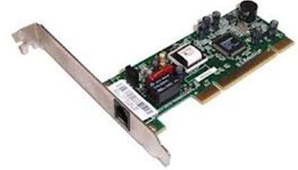

Voor mijn eeuwig durende car pc project, heb ik een gps gekocht.
Deze heeft er nu een rj11 stekker aan zitten met rx, tx, 5v en gnd.
Nou zou ik daar een 9 polig sub d aan kunnen zetten, maar blijf ik met die 5 v worstelen die niet in de rs232 spec zit
Dus die rj11 is niet zo gek, dan betrek ik de 5v wel van de voeding. Echter ik kan nergens een front panel rj11 chassis vinden waar ik achterop kabels kan aansluiten.. En hij moet dan ook nog zo smal zijn dat hij in het plaatje van het pc slot past.
Het idee met een pcb mount en een klein pcb'tje had ik ook al, maar lijkt mij overkill. Daarbij heb ik geen ogen voor een pcb aan het huidige blindplaatje en erachter heel weinig ruimte... Kan wel, maar wordt mechanisch nogal een uitdaging...
Ze zullen vast wel bestaan maar ik heb nog nooit female RJ kabel connectors in het wild gezien.
In de kringloop/milieupark/eigen meuk een oude (kapotte) netwerkkaart scoren. Dan heb je een PC- plaatje met RJ opening en beugeltjes voor een exp. printplaatje.

Inbouw modem nemen voor de bracket. Zelf een stukje PCB erachter knutselen waar de connector van datzelfde modem op past. Kun je het afwerken zoals je wilt...

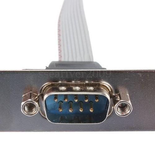

snap connector eraf, sub-D eraan voor de serieele verbinding.
USB connector voor de 5V (of oldschool PS2 poort

Maar ik moet echt even gaan puzzelen waar ik nog een analoog modem vandaan haal... en dan idd half hoog zals hier afgebeeld.
[Bericht gewijzigd door High met Henk op (17%)]
uit een computer van 1998/2002 toen een modem nog standaard was. die latere jaren was een 56k8 modem compact, de eerdere modems waren nog hoge kaarten.

in software kun je de DTR of RTS pin vaak hoogzetten. dan kun je een paar mA trekken, dit deden bijvoorbeeld IR ontvangers vroeger ook.
in principe kun je gewoon de DTR of RTS draden uit de flatcable permanent aan de +5v hangen, als je dan per ongeluk wat anders aansluit zal die niet kapot gaan.
ik heb al jaren geen apparaten gezien die meer nodig hadden als Rx/Tx/Gnd, dus het zou zelfs nog kunnen werken met andere apparaten.
ik bedenk me net dat die GPS misschien geen RS232 is, maar TTL niveau? dan kan je beter een FDTI kabel kopen...
