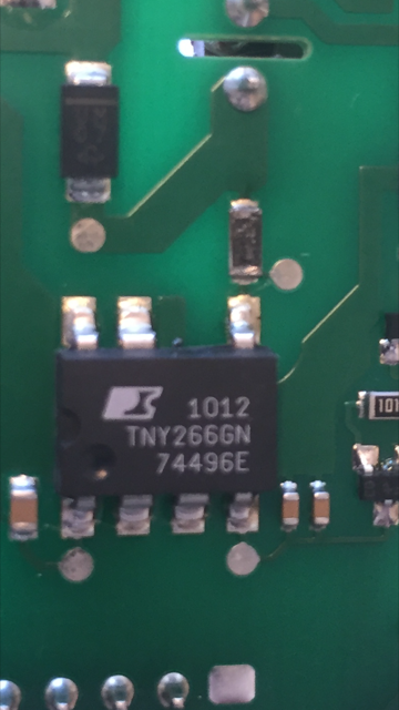

De besturings module is defect. Er zit een "tiny-switch" ic op type : TNY266GN die is gebarsten. Deze heeft op pen 5 (D) een SMD weerstand zitten die verbrand is. Hellaas kan ik de waarde niet meer lezen.
Wie weet wat ??
De weerstand is een 0R weerstand en zit er in als een soort van zekering. Plaats originele terug!!! IC maar mogelijk trafo is stuk...
De weerstand is voorzien van de codering 100 wat betekent een 10 met nul nullen, dus 10 ohm.
Goed te vervangen door een brandvrije veiligheidsweerstand van 22 ohm
Yep Lampje45 eerdere versies hadden 0R, en met deze modules gaat het verder wel goed, dus origineel laten is het advies..
Vraag bij mij is de TNY266GN ook defect,
Er staat ook 1126 en 98590b
Hoe belangrijk zijn die toevoeging, .?
Inderdaad de weerstand is bij bij ook defect, 39 ohm, wat is hier het juiste type voor? Vermogen?
EricN
De toevoegingen zijn onbelangrijk. De 266 en de GN zijn essentieel.
De weerstand is een veiligheidsweerstand dus geen gewone gebruiken. 2W model.
Ik heb een doos 100ohm 2w veiligheidsweerstanden. Die gaan overal in. Nog nooit problemen gehad.
