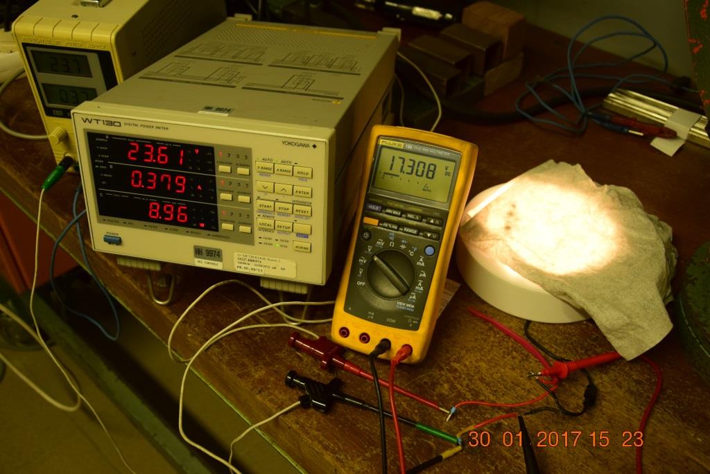

Hierbij een update.
Uiteindelijk toch tijd gevonden om de spanningsregelaar in de ledlamp te monteren. Het resultaat is bevredigend.
Even het probleem herhalen.
Het gaat om een ledlamp die oorspronkelijk geleverd werd met een driver die gevoed werd vanuit 230V net en een stroom van 500mA door de led stuurt.
Op de plaats waar de ledlamp komt is echter geen 230V aanwezig, enkel 24Vdc.
De eerste optie was om een aantal weerstanden als voorschakel weerstand te gebruiken. Dit werkte, maar de weerstanden werden te warm wat brandgevaarlijk was.
- ingangsspanning = 24Vdc (foto : 23.61Vdc)
- stroom door weerstanden en led = 390 à 400mA (foto : 379mA)
- spanning over de led = 17.5Vdc (foto : 17.3Vdc)
dit geeft een vermogen van (24-17.5) x 0.39 = 2.5 Watt in warmte opgestookt in de weerstanden. (foto : (23.61-17.3) x 0.379 = 2.39 Watt)
Onderstaande een detail van de voorschakelweerstanden. De 3 weerstanden staan in serie en werden overtrokken met een rode krimpkous.
Op de ledlamp werd een vod gelegd omdat anders de foto overbelicht is.
Dan de raad van fcapri gevolgd en onderstaande regelaar gekocht
http://benl.rs-online.com/web/p/constant-voltage-led-drivers/6671655/
De regelaar beperkt de stroom door de leds tot 350mA
De regelaar die gevoed wordt met 23.94V neemt nu 275mA op, hetgeen overeenkomt met 6.58W.
Tussen de regelaar en de ledlamp meet ik 350mA bij 17.22V wat overeenkomt met 6.03W.
Dus de regelaar verstookt ongeveer 0.5Watt in warmte. Daar kan ik mee leven.
6.03/6.58 = 91.6% rendement en de regelaar wordt niet warm...
