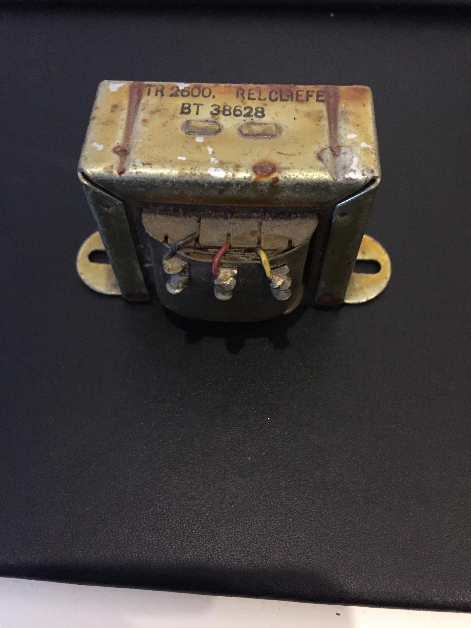

Hallo allemaal ben van plan een versterker te bouwen met als eindbuis een el84.
Heb alles al liggen behalve de ugt.
nu was ik aan het rommelen in een bak met trafo's die ik nog had liggen en kwam ik dit tegen wie kan mij vertellen wat dit zijn en als het ugt's zijn, zijn deze dan bruikbaar.
even handig om te vermelden:
rood - zwart 48 ohm (boven)
zwart - rood 1.7 ohm (boven)
rood - geel 1.7 ohm (boven)
zwart - geel 3.4 ohm (boven)
blauw - groen 20 ohm (onder)
groen - geel 20 ohm (onder)
blauw - geel 40 ohm (onder)
alvast bedankt.

Een echte UGT heeft een luchtspleet.
Voor een EL84 heb je een UGT nodig met een primaire wikkeling van een 6-7 K impedantie.

Een PP-UGT heeft geen luchtspleet!

Maar de TS heeft het over 1 x EL84 dan is het dus SE geen PP.

Zo te zien geen luchtspleet, dus niet geschikt voor een SE met een EL84

Het lijkt mij een buizen voedingstrafo'tje. Door de verhoudingen te meten kun je dat bevestigen, maar let op, het zal nog 220 V zijn.
Gezien de aangegeven ohmmetingen ben ik niet helemaal overtuigd dat het een voedingstrafo is, maar als het dat is zou de 48 ohm wikkeling primair kunnen zijn. Controleer of de isolatie daar ook op wijst en sluit hem sowieso niet aan zonder kleine gloeilamp in serie.
De opschriften zouden uitkomst moeten bieden maar hebben bij een snelle zoektocht nog niet geholpen. Voor de zoekmachines:
TR2600. REDCLIFFE
BT 38628
Gezien de aard van de opschriften (Redcliffe, BT) zou je de vraag ook eens op www.vintage-radio.net kunnen stellen.

heb even spanning er op gezet maar is geen voedingstrafo want de lamp begon meteen te branden. daarna nog eens met een variac geprobeerd (misschien 110 volt) maar bleek het het ook niet rara enige wat ik me nog kan bedenken is dan een smoorspoel.
Lijkt me niet, dan eerder een transistorbalansuitgangstrafo waarbij de hoogohmige wikkeling iets van feedback is ofzo?
Maar ik heb nog steeds het gevoel dat het ding Brits is dus dat ze op dat andere forum misschien wat meer weten.
