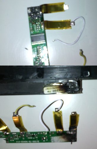

ik zit ondertussen al aan mijn 5de accu in mijn laptop. de laatste was zo een chinees geval van 18€.
ik heb er volgende problemen mee gehad:
-in het begin werkte die goed, na een week viel de pc uit na 30min op accu. het blijkt dus dat de accu regelmatig het noorden kwijt is. als ze ontladen worden naar 70% en ze blijft in de laptop zitten, durft de accu soms zeggen dat ze 100% is. de laptop ziet dit en zal de accu niet laden.
probleem is dus dat je na een week een laptop hebt die zegt dat de accu 100% is, maar de accu zelf is al leeg gelopen tot 10%. accu er ff uit en weer inpluggen en ineens heb je wel de correcte status en begint die te laden.
er loopt dus iets fout in de communicatie tussen accu en laptop (de chinees heeft het protocol dus niet echt begrepen en stuurd wat standaard info door).
-de accu slijten heeeeeeeeeeeeeeeeeeeeeeeel snel, maar t is de electronica die gek doet. als ik een analyse doe via de HP tool, krijg ik bv:
cel1: 3.35V
cel2: 3.37V
cel3: 3.36V
eens de cellen 3.0V bereiken schakeld de accu uit, echter als ik met de multimeter meet, zitten die cellen allemaal rond de 3.9V. alweer faalt de electronica om effectief te meten en gaan die gewoon van gegokte waardes uit (volgens mij doen de originele HP's dit ook, 4000mAh in de accu, 3200mAh eruit gelopen accu=30%.
en die gaat totaal niet gaat kijken of de accus effectief 3.5V, 4.0V, 3.0V... hebben, die gaat uit van een berekening.
ik heb dan gefoefeld, ik heb de cellen manueel leeggetrokken naar die 3.35V waardes en dan via de laptop weer opgeladen.
de accu meet dan hoeveel stroom erin gaat tot de cellen op 4.2V zitten (als ze op 3.9V zitten, gaat er maar 800mAh in en dat is dan ook de bruikbare energie waar de accu mee telt, als je daadwerkelijk van 3.3v naar 4.2V kan opladen, gaat er 4000mAh in en is de accu weer gecalibreerd.
ik had weinig vertrouwen in die chinese cellen, en heb ze dan ook vervangen door cellen van een andere laptop die overleden was (laptop dood, accu nog goed).
3dagen later merkte ik wat rook in de woonkamer, was de accu beginnen branden. einde verhaal chinese accu

Cellen vervangen kan, maar... is tricky. Ik had hier van de week een Dell accupack liggen. Cellen vervangen (in dit geval door andere cellen uit overleden accupacks, vaak maar 1 of 2 echt rot). En dan moet je de boel dus wel onder spanning houden. Da's fout gegaan (eigen schuld hoor, bleef aan een krokodille snoertje hangen en trok het los). Electronica 'dood'. Waarschijnlijk een controllertje wat spanning nodig heeft om z'n firmware vast te houden, of opzettelijk gewoon niks meer doet zodra het een vermoeden van 'cellen vervangen' heeft. Op zich geen drama, ik had van dat model nog 2 rotte accu's, dus met de volgende is het wel gelukt.
Met imitatie-vervang accu's heb ik uitsluitend slechte ervaringen. Met name omdat die dingen tegenwoordig 'intelligent' moeten zijn en dat protocol niet altijd ff lekker geïmplementeerd is in 'klonen'.
Blijft over... Met de billen bloot en gewoon bij het merk zelf een nieuwe kopen. Of heel veel mazzel hebben dat deze accu niet naar-intelligent is...
Alternatief zou zijn... kijken of je een in NL een toko vindt die zelf 'refurbished'. Daar zou ik dan nog wel enige vertrouwen in hebben.
je kunt die cellen sowiso niet zomaar vervangen. interne celweerstand en restcapaciteit zijn erg belangrijk in geval van een snellader en balancering.
als je 2 van de 8 cellen vervangt, de 6 oude cellen zijn nog 3,8V en de 2 andere cellen zijn 4,1V heb je al een verschil wat niet goed is. de balancering wil dat recht gaan trekken met opladen, soms fikt er dan een halfgeleider uit die de last vormt voor die cel, omdat de boel niet goed recht te trekken is.
als ik dat doe met packs die geen balancering hebben, dan zorg ik dat de oude en nieuwe cellen dezelfde klemspanning hebben. meestal door de originele cellen naar 4,1V te laden met soms 3 aparte voedingen omdat de andere geplaatste cellen dat ook al zijn. anders heb je na een cycli al het probleem dat een deel van de cellen te ver ontladen is.
oude accupacks hebben standaard als deze leeg zijn, dat de cellen onderling heel verschillend meten nog. waar de ene nog 3,2V is hebben andere nog 2,9V klemspanning. dat is het verschil in restcapaciteit of de interne weerstand icm hoge belasting. laad je ze echter weer op dan zie je tijdens laden rond de 3,8V dat de cellen toch weer gelijk meten. dat verschil tussen de cellen als het pack eenmaal leeg is, dat is wat de slechtste cellen nekt uiteindelijk, ze hebben een steeds lagere klemspanning. een goed pack wat leeg is heeft cellen die nog geen 50mv onderling schelen..

cellen zomaar vervangen lukt niet.
HP is daar specialist is aangezien ze stromen tellen.
bv originele accu 4800mAh. accu is al paar jaartjes oud en kan nog 3500mAh leveren.
die electronica houd dat bij. die weet dat er na 3500mAh uit te trekken, de diepontlaadelectronica zal ingrijpen en de cellen afkoppelen.
en dan zit HP gewoon te tellen. op 1750mAh is de accu nog 50% enzo.
bij het opladen idem.
een accu op 50%, daar is 1750mAh uit gegaan, daar zal 1750mAh weer inlopen en dan stopt het laden.
HP electronica trekt zich NIKS aan van de accuspanning. die telt capaciteit die erin en eruit vloeit.
zegt die electronica: "alle energie is eruit, het is afgelopen", dan maakt het niet uit of je cellen nog op 3.8V hangen, de accu stopt ermee.
als je dus een oude accu hebt die nog maar 500mAh kan vasthouden, en je vervangt de cellen erin door nieuwe die 4500mAh aankunnen, dan zal de laptop na 500mAh uithalen gewoon uitschakelen (HP zegt namelijk dat de accu's leeg zijn dan), en bij opladen ga je er niet meer dan 500mAh in krijgen.
nutteloos dus om daar nieuwe cellen in te steken, de electronica weigerd ermee te werken.
als je eenmaal een cel afkoppeld, zit de electronica die celspanning naar 0V duiken en zal het accupacket zichzelf dood verklaren. en die is niet meer tot leven te wekken. die TE DIEP-ontlaadbeveiliging werkt maar 1keer en schrijft dan onmiddelijk het pack af. dus als je cellen gaat vervangen en er schiet een klemmetjes los, is het afgelopen met de electronica.
ik dacht destijds ook slimmer te zijn en had een hoop cellen parallel aan de originele gesoldeerd, met de hoop dat mijn laptop dan dubbel zolang ging meegaan. buiten HP gerekend want na de gekende levensduur van de accu zelf, schakelde de boel weer uit
er waren laptops waar je in de bios of in het OS de accu opnieuw kon calibreren. als je de cellen vervangt in een pack met een meting per cel, is het vaak nodig om de cel te vervangen terwijl er een externe voeding aangesloten staat op die cel. met die truc is het me ook al vaker gelukt, echter als een pack al dood is werkt dat vaak ook niet meer, alleen als het pack nog iets van leven vertoont.
overigens kan hp de accu stromen meten voor het hele pack, zet je dan parallel aan de meetweerstand op dat printje een andere weerstand die de weerstand waarde halveert, dan heb je van de 500ma die over was ineens ook weer 1000ma beschikbaar. vermits het werkt, want de manier van meten kan ook anders gedaan worden. bijv via de accucontroller op het moederbord zelf..
