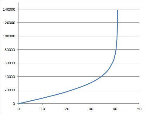

Ik heb gevonden hoe dat nu zit met de capaciteit tussen die twee leidingen. Een goede behandeling (Duits, uiteraard :)) staat in Vilbig, Lehrbuch der Hochfrequenztechnik. Het probleem deed zich nl. ook voor bij langegolfzendantennes.
Mijn berekening was fout. De formules voor de capaciteit klopten wel, maar ik had rekening moeten houden met de aarde, of anders gezegd, met het 'spiegelbeeld' van de draden - en dus de ladingen - in de aarde (zie Abb. 83). Door die invloed wordt de effectieve capaciteit tussen de draden veel kleiner dan je zou denken.
In mijn voorbeeld had ik een 150kV-draad op 41 meter hoogte en een 1 km lange draad op 1 meter hoogte; beiden 2 cm dik. De capacitief overgebrachte spanning is dan iets onder de 1 kV1, veel minder dan ik eerst dacht, maar wel de moeite om rekening mee te houden. De kortsluitstroom bij 50 Hz zou veel minder dan 10 mA bedragen.
Bij gelijkspanning zal de lage draad zich opladen tot eveneens een gelijkspanning, die zich dan over jou zou ontladen bij aanraking. De energie zou in dit voorbeeld ruwweg 5 mJ zijn.
In beide gevallen zou het gevaar waarschijnlijk in de schrikreactie zitten; je zou bijvoorbeeld kunnen vallen of ongelukkig met gereedschap kunnen manoeuvreren.
Als er meer fasen lopen, of als er een plus en min-draad loopt, heffen de velden elkaar gedeeltelijk op.
1De berekening over 1 km geeft 812 V, maar de lage draad heeft ook nog capaciteit naar de rest van de (lange) hoge draad.
Spanning op secundaire draad van 0 tot 40 meter hoogte onder 150kV-primaire van 41 meter hoog.
